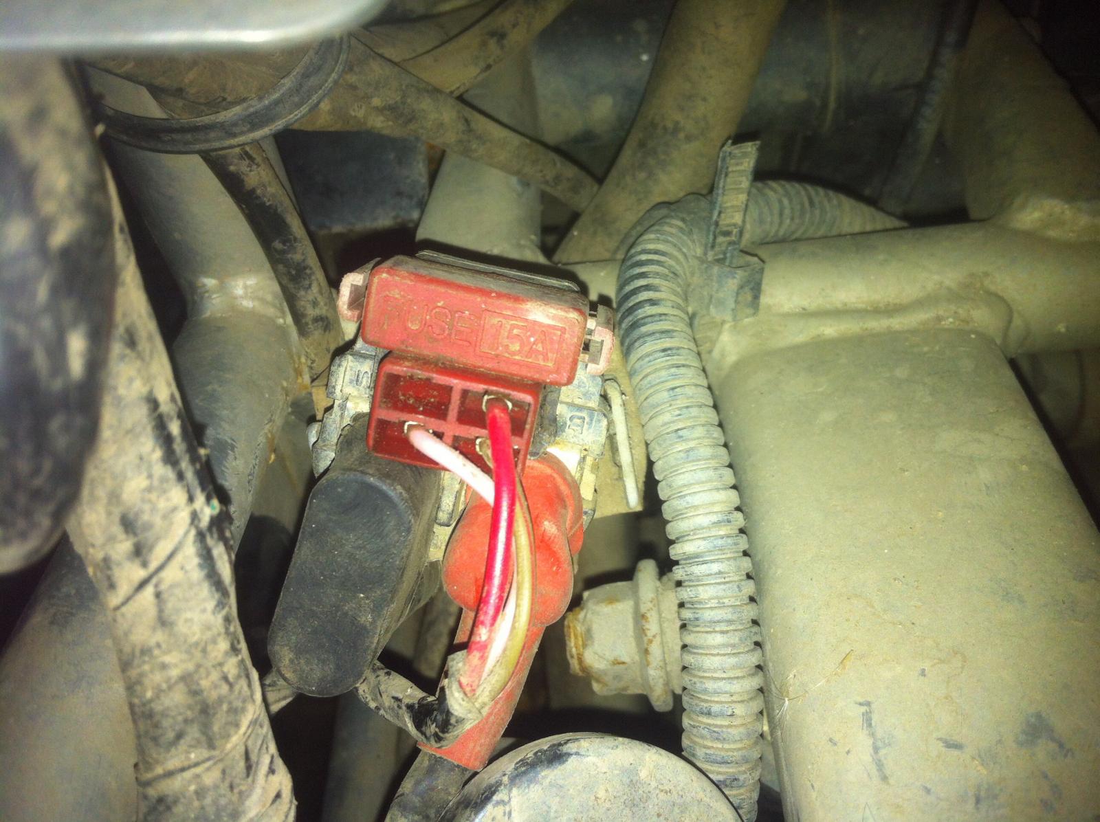

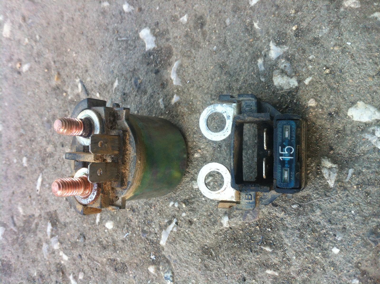

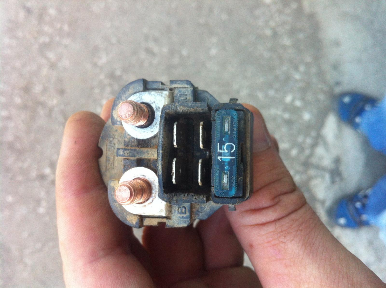

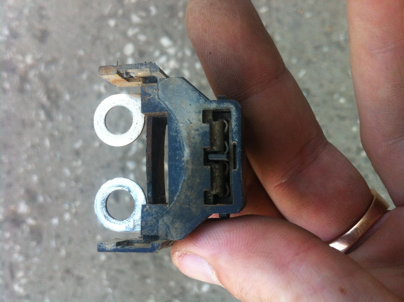

Про силовые я понял но у нас три провода на упровление а у вас два. Я понимаю что один уходит на пред а второй конец преда запитываем на +. Посмотрев как подключено сделал все также путем перемычек (управление/сигнальные) эфект стартер дернулся пред пыхнул. Но эфект есть хоть какой-то я понял что реле стартера померло :).
Такого быть не может , или мы друг друга не до понимаем. У вашего реле колодка подключения даже на 4 места, а ты мне про 5 проводов (2 силовых и 3 управление)  Я так понял реле как у меня , у Вас уже тоже есть? Покажите фото реле и фото разъёма на проводке и я Вам подскажу что куда подключить.
Ок сфотаю через пару часиков
Да реле есть. Да совершенно верно вобщем 5 проводов 2-силовые 3-управление НО 1 из этих 3х уходит на предохранитель .
Фото реле
Вот так должно быть.
Ок. Спасибо подключу как по схеме( хотя мне кажется я так и Подключал ) :).
