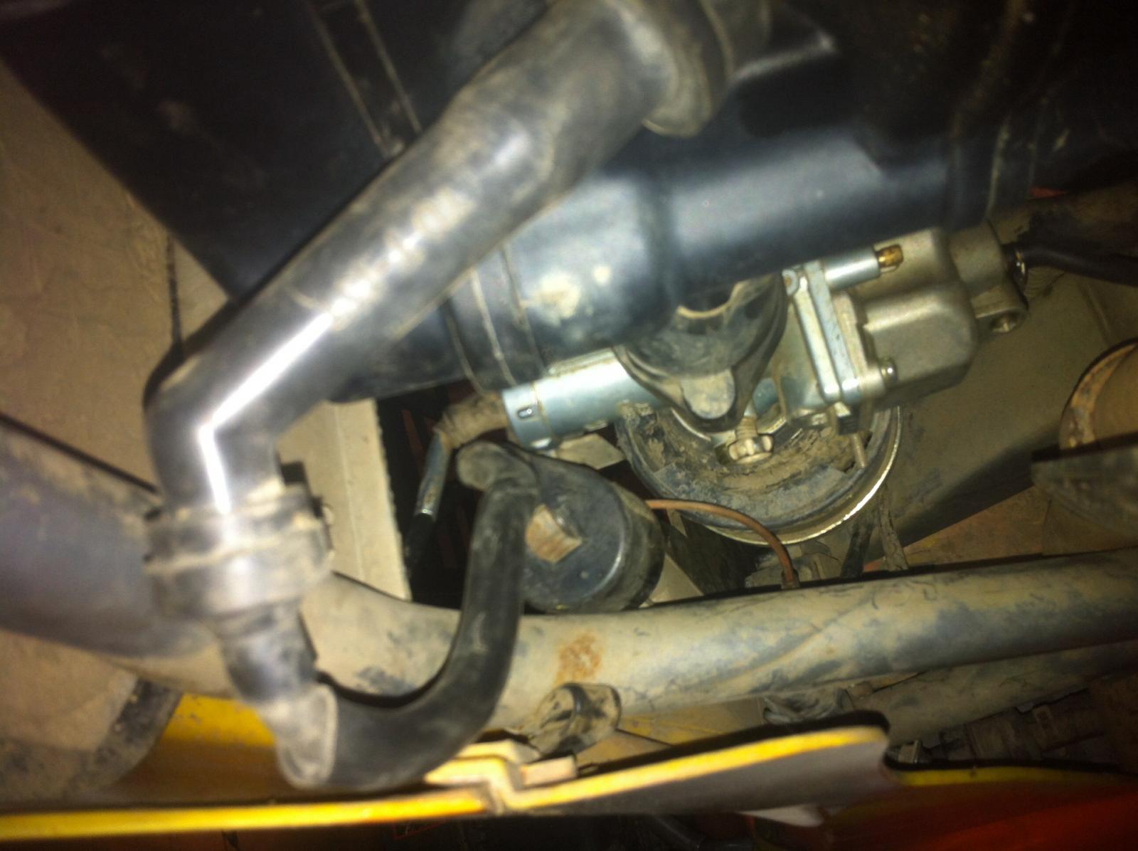

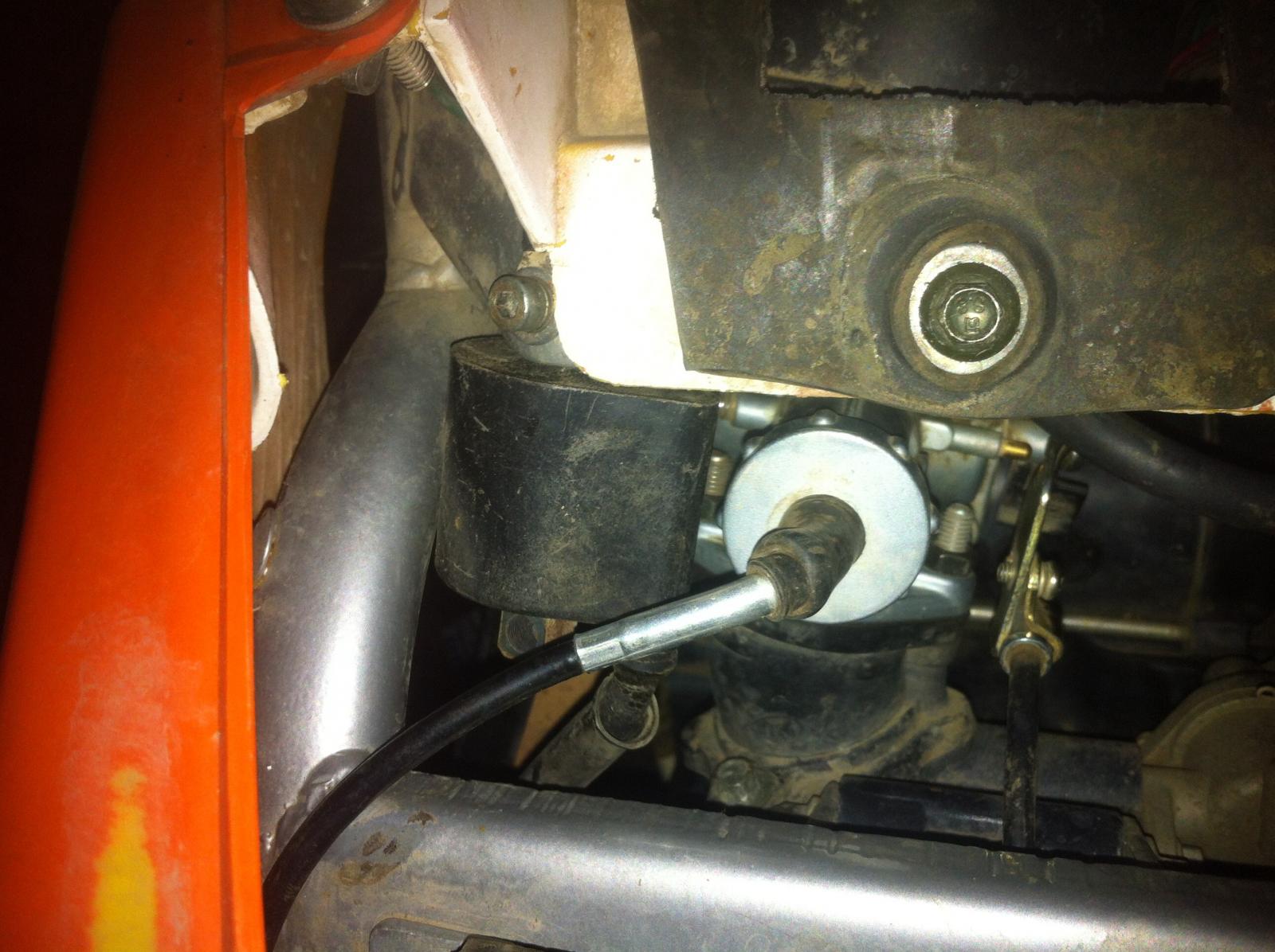

Все дело было в катушке она умерла :(. Сейчас трудится от юмаха ттр250 правдо ее пришлось перенести немного по ближе ну и выкинул супер Сигналку и опять же разобрал краб продул. Кранчик был забит почистил продул.
Всем откликнувшимся большое спасибо.
Пара фот катушки.

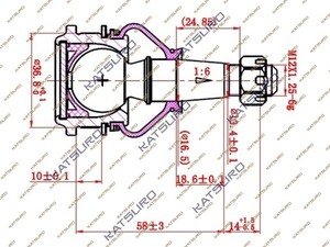

А вот шаровая от Яриса:
тут надо просто на вертикатьно-расточном станке один раз расточить рычаг и все, меняй сколько хочешь.
Думаю , что по шаровым нижним это самое не колхозное решение
конус 16 , и слишком много у рычага надо стачивать он и так тонкий
А у нас какой конус? Стенка станет тоньше на 2.3мм, разве много?
