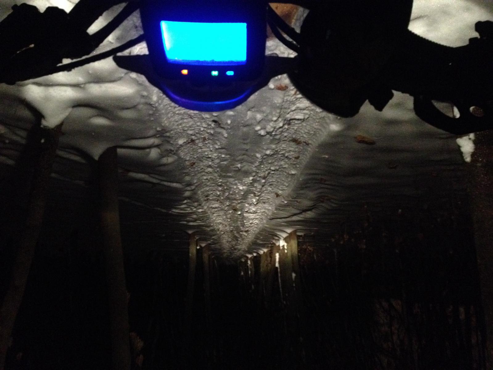

Фото установленной люстры на 30 w. Примеры. Света ближний, дальний, и люстра результат хороший.
