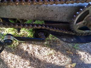

В идеале - нужно жечь в специально предназначений для этого экипировки . Но даже и без неё ( ценник конский)   Я всегда одеваю ментовский берцы ( Просто подогнали), ни разу не испытывал хоть какое нибудь прикасание цепи к ноге после её обрыва . Но они меня спасали в других случаях , например когда нога слетает с бугеля и попадает под заднее колесо. Ощущение не очень , но кожа целая! А если бы ещё была черепаха ( пластик на грудину) то и рёбра не трещали. Берегите себя . А на крышку забей, сними и убери в дальний уголок. P.S. На некоторых моделях между ней и Картером китайсы приварачивают массовый провод. Не забываем привариваться его обратно к двигателю.!  И.   УуууДачи  - встретимся.!!!

Крышка мешает выходу цепи при обрыве или соскока со звезды. (По статистике в таких случаях крышка генератора страдает чаще чем без крышки)

Ой забыл. Ребят крышка защищает только от брызг и грязи. цепь в ногу физически вылететь не может, ей корпус и рама не дают.
В 12.05.2017 в 09:43, Simak.S сказал:
После того как у одного из форумчан цепь пробила Картер , Я тоже выкинул эту крышку. 3 сезон полёт нормальный - цепь и слетала и рвалась.!
Четвертый сезон езжу, цепь ниразу не слетала,
Если цепь слетает, значит нужно искать причину (натяг неверный, износ цепи и звезд, неправильная геометрия двигатель/рама/маятник),
 а вот без крышки лично я никогда ездить не буду. Если цепь может пробить картер, то представьте что может она сделать с ногой. Ее туда не просто так поставили, подумайте. Но, как говорит Юрич, выбор всегда за вами)))
8 часов назад, Yurich сказал:
Да она куда угодно может полететь

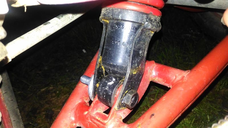

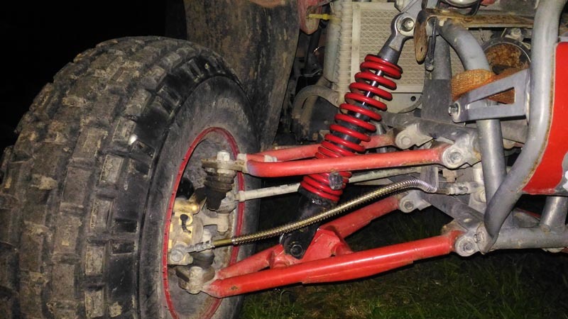

post-16593-0-28931600-1441297847_thumb.jpgя , для езды с женой ставил универсальные брызговики "SPARCO"
зимой сдохли передние амортизаторы.
поставил передние от классики (FENOX - белорусские) диаметр цилиндра 41мм, которые больше диаметром те не влазят в пружину,
токарь сделал упоры под пружину, затем на штоке нарезал резьбу докуда можно и пропилил уши на нижнем рычаге .
P_20170513_213638.thumb.jpg.40ac9cfda8d0deff978e4320799dca25.jpgP_20170513_213658.thumb.jpg.d57a7b811b41093c99717e8ef9e90b90.jpg
P_20170513_213712.thumb.jpg.24c8204fa2329cc27d3e15c2a9e2145e.jpgP_20170513_213801.thumb.jpg.a4a8b1f5edb26e06ba9bda841df86a50.jpg
сегодня испытывал конструкцию, по колдобинам идет нормально , но по ощущению надо пружину натягивать сильнее

Павел я не спорю и у каждого своё мнение , но физика и механика ни как не дают ей вылететь.
На кроссовых мотах её как  таковой нет, максимум делают из прутка чтоб при падении ногу туда не засунуть.
На спортах и большинстве дорожников эта крышка иэ пластика и защищает только штаны от смазки.
Но как Ты уже подметил выбор лично за каждым .

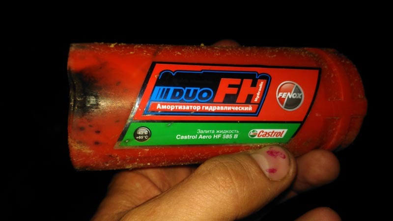

Пара
Развалился успокоитель, наскоряк сговнякал из старого ролика, что валялся в гараже, толи от шкоды, толи от фолькскагена...

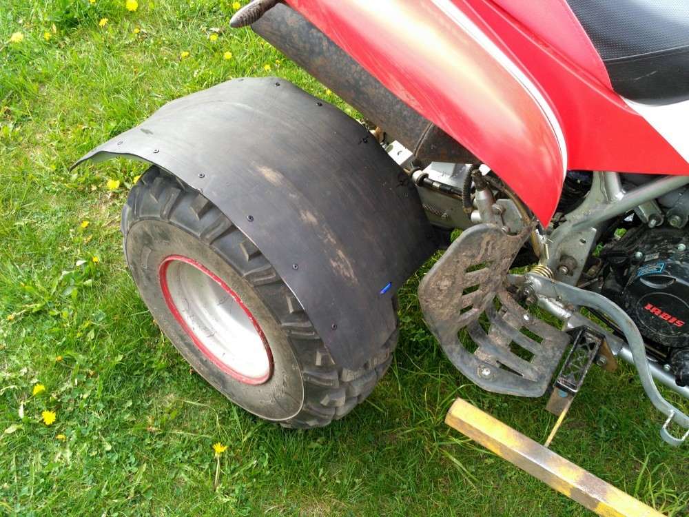

Хочу поделиться фото своей съемной грязезащиты на колеса. Пока нету времени довести дело до логического конца - лето как-никак и другие заботы.
Пока еще сделал защиту на задние колеса и провел небольшой тест драйв. Нужна еще кое-какая доработка конструкции из-за начальных просчетов. Косяк из-за тонкого металла основания стойки - не нашел пластины толще 2мм. При езде пластина выгибается. Придется найти металл толщиной 4-5 мм и переделать.
Прошу сильно не бросаться помидорами из-за колхоз-тюнинга, но грязезащита мне нужна для покатушек с женой и для этого она съемная. Уж очень я не хочу наращивать крылья стационарно и делать утилитарник с виду.
