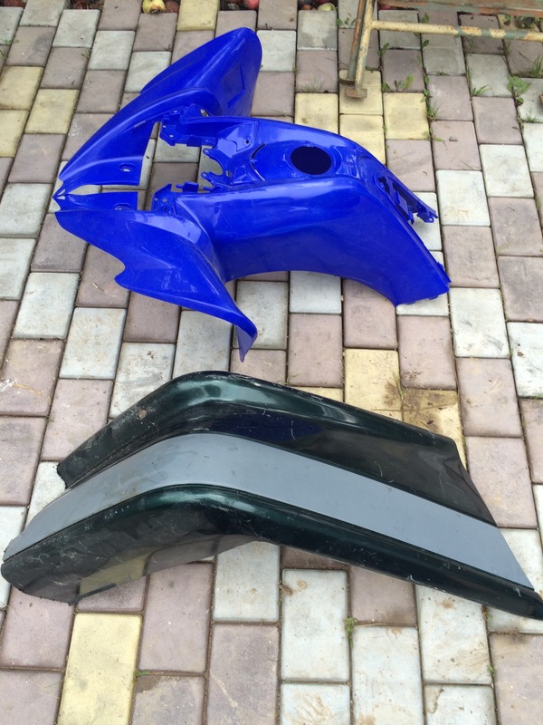

Да, кстати, на выходных понесла меня нечистая в лесные болота - нахлебался я грязи по самые уХи в прямом смысле. По сему снова задался  темой увеличенных подкрылков. Везде пишут про газелевские, от оки, от ваза... Может кто поделится своими фото и рекомендациями, если тема уже пройдена? Пойду в конце недели прикуплю чего-нибудь и попробую съемные приколхозить.
1 час назад, Danik010 сказал:
Помогут, но не сильно. Основная жижа летит спереди из поднятой тобой же лужи и прямо в лицо
Но много кто делал подкрылки и на этой ветке выкладывал, воспользуйся поиском

Мне подкрылки нужны только для езды с женой, чтобы при аккуратном преодолении лужи или грязи не забрасывать ее по уши. И планирую попробовать сделать их съемными.
Когда один ношусь, то грязь и брызги - это даже кайф своеобразный)
Поиском я, естественно, пользовался, да вот толком никто и не говорит от какого ТС подкрылки брал. Самому придется на рынке подбирать "на глазок".

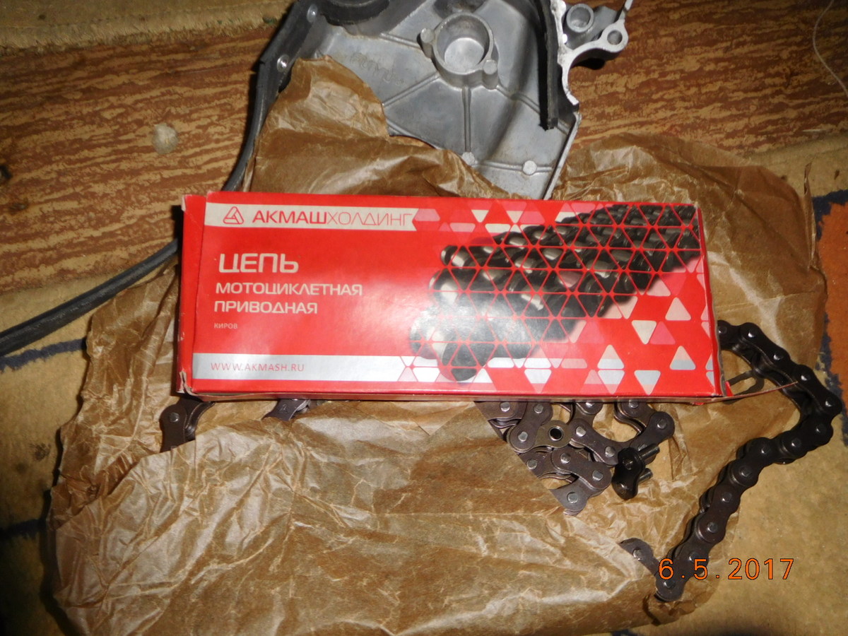

Такую юзал кто? Как цепочка?
Я на другом драндулете 428-ю менял через бак бенза, потом выровнял ведущую с ведомой звездочки и стал менять цепь через три - пять баков, а потом купил "ковровскую" от восхода и второй сезон не меняю. А "кировская" как?

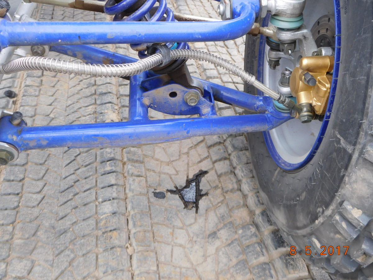

Пошли первые потери - "пробит" передний амортик. Пробег менее 500 и из них 300 вообще обкатка на месте (с вывешенной задней осью). В магазе видел ижевские задние, ни кто их на морду сабжа не примерял?
Это по тому что у все конструкции разные, да и лепим чаще из чего есть.

В 06.05.2017 в 15:19, 41414 сказал:
Раньше были нормального качества. Лучше Китайских из фольги, но хуже даже мало известных брендов. В качестве бюджетной замены на не сильно нагруженные аппараты вполне пойдёт, а вообще доверие по качеству к данному производителю с годами не улучшилось.

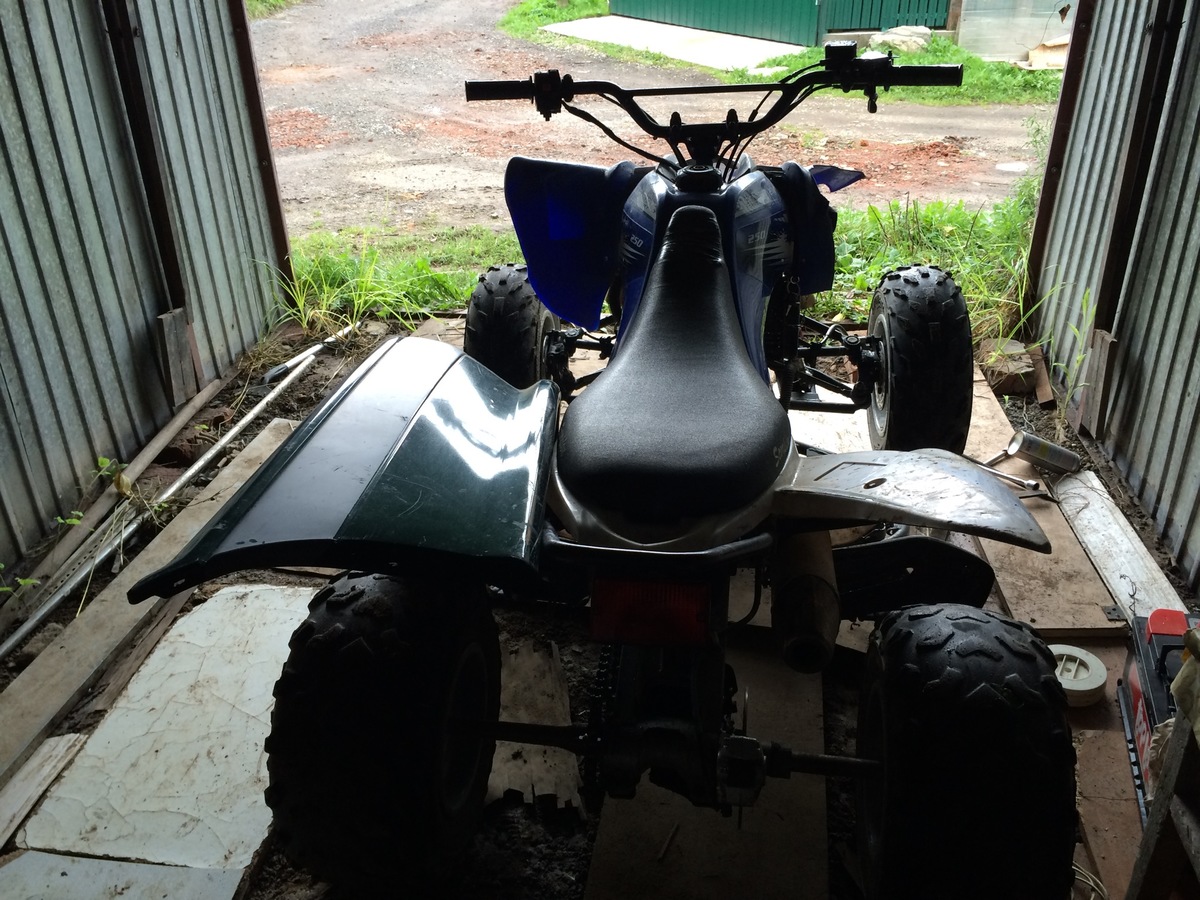

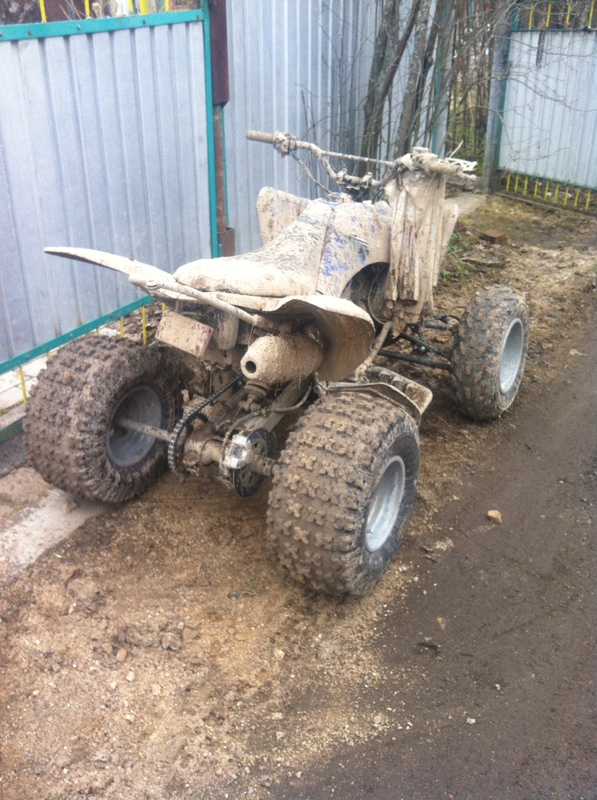

Если взять задний бампер от вазовский 15 ки и отрезать боковые части , получаться не плохие задние крылья. Но квадр сильно будет похож на утилитарник. Встают почти идеально. Правда внешний вид ..... ( жажда не что- имидж всё ) . А говна помесить Я и сам большой любитель, но по мне лучше потом постираться. В начале мая сам утонул в болотах и цепь порвал б..ть , был бы с собой запасной замок всё бы было гуд, а так 3 км за трактором по жопу мокрый. Думал вытянет на трассу, а там уж как нибудь. Ан нет не доехали 500 метров и ЗАСАДИЛИ БЕЛОРУСЬ!!! Хохол тракторист долго ещё меня вспоминал не хорошими словами. В результате почти ночью 7 км домой пешком через лес , переоделся в сухое , взял инструмент , запасной замок,  чутка отдохнул и на рассвете пошлёпал обратно. Поставил и даже на спущенном переднем колесе кое как добрался до дома. Вообщем досталось мне на всю жизнь запомню! Это я всё к тому - не выезжайте без замка не надо. P. S. А трактор всё таки вытянули правда ещё им пришлось два таких же подогнать.

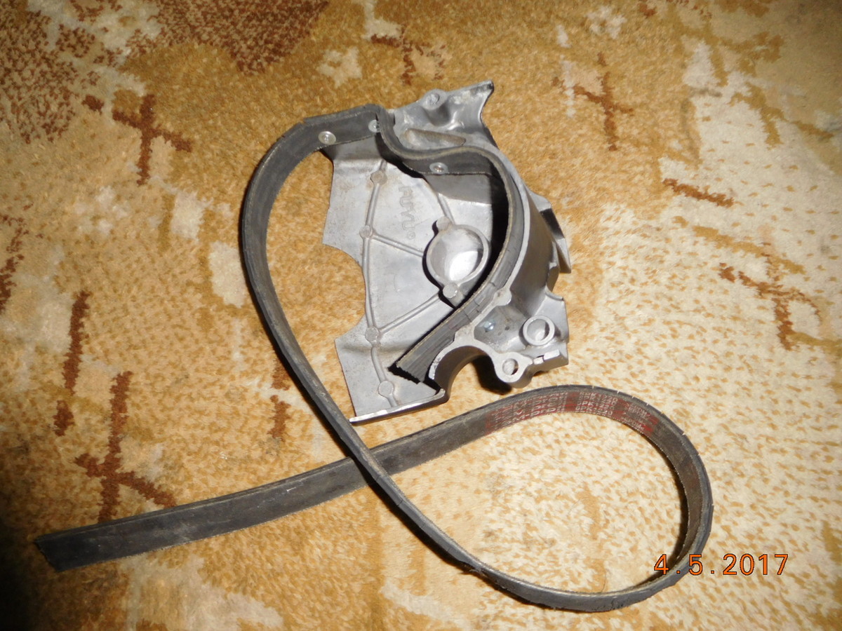

После того как у одного из форумчан цепь пробила Картер , Я тоже выкинул эту крышку. 3 сезон полёт нормальный - цепь и слетала и рвалась.!
6 часов назад, Simak.S сказал:
Не понял я чего-то: без крышки меньше вероятность картер рассадить? Или (не дай Бог) ноги есть запасные?
Замок и запасную цепь вожу с собой. Еще вот думаю и лебедку ручную присобачить, а то при очередном попандосе мысли о тракторе не дают покоя...
