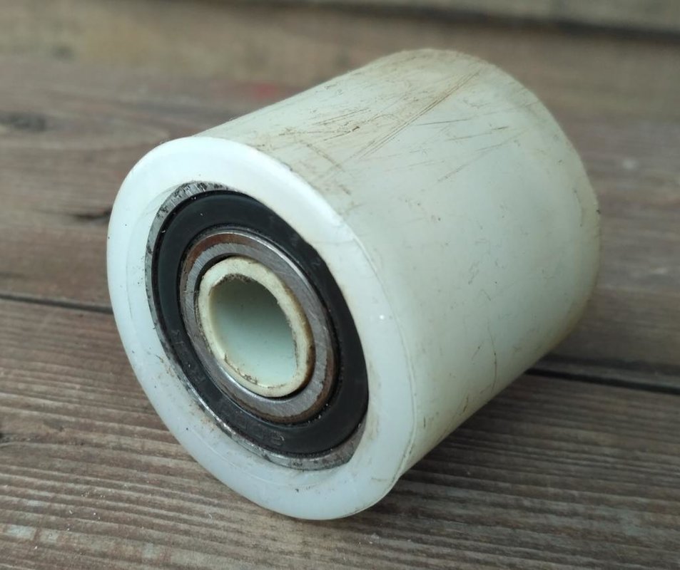

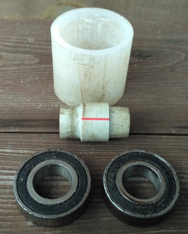

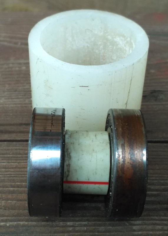

Пока не пришел новый ролик натяжителя цепи из поднебесной я решил на выходных покапаться в гараже (чисто от безделья). В итоге смастерил новый ролик натяжителя из ступичных подшипников, которых у меня уже насобиралось приличное количество.
Сделал все тривиально из пластиковых труб и двух подшипников 6003. Единственное, что меня смущает, так это размер подшипников - есть сомнения, что ролик будет легко крутиться от прижима цепи. Хотя, может, разработаются. Как в поговорке: "если собаке делать нечего, то она кой-чего лижет" )))

Приветствую.. кажется неплохо..думаю и работать будет нормально... быстро.. дешего и сердито..
