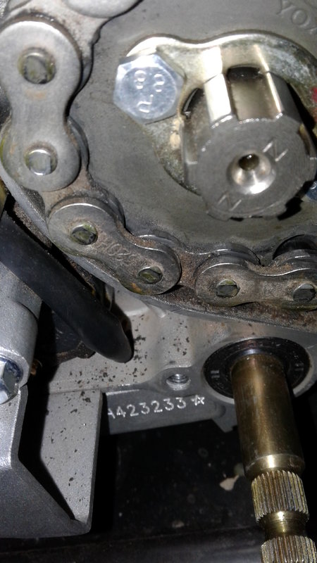

Всем доброго дня!Вопрос такой при движении сильная вибрация,на сидушке не много убрал а на подножках ,,жесть,,Хотел моторную звезду поменять у меня на 13 зубов но больше поставить не поставишь,у меня всё в притык,чего делать ума не приложу...

Хочется плавности хода у меня всё в натяг,хотя 80 и более набирает просто лекго,но вибрация выводит из себя,а в ноги как будьто иглы суют..
В 28.05.2018 в 18:00, spektr сказал:
постав заднюю поменьше. Но толку будет мало я уже пробовал, а двигателю тяжеловато будет на некоторых скоростях

Дим у меня штатная задняя звезда на 38 зубов,может от ирбиса поставить на 36 но сомневаюсь что подойдёт по креплению,ни размеров в этих инет магазинах ни чего не указано.Сегодня ещё одно чудо увидел,приехал с болота и что такое?переднее колесо сырое,стал смотреть,суппорт болтается,колесо снял,а на суппорте нет тормозных колодок,вытекла тормозуха,такое ощущение что китайцы не поставили колодок,передними тормозами как бы пользуюсь редко и тем не менее.Квадрик валит конечно отлично,но вибрация это что-то как на зубодробилке.Под сидушку поставил резиновые шланги вроде терпимо,а вот по ногам от подножек сильно отдаёт,50-55км.ч ещё терпимо,далее зуд ,вибрация как бьёт током,очень неприятно.
У меня вообще крепление под 6 болтов, звезда была 43 хрен где найдешь чего, Сначала купил на 32 под свое крепление ,но она была на 530 цепь пришлось на токарке снимать толщину, немного возрасла скорость вибрация пропала, но мотору  тяжеловато было, взял от ирбиса на 36,заварил родные отверстия и насверлил под свое крепление. 75км вполне комфортная езда, а вот при 90 и выше дискомфорт. Так что я вот так победил вибрацию.
А в инет магазины пиши письма, спрашивай размеры , я всегда им письма пишу многие отвечают присылают размеры. даже пара магазинов у себя на сайтах выложили  дополнительные фотки с размерами после моих писем.
Да уж со звездами китаёзы как всегда мудрят. Когда моя задняя подошла к логическому концу, то еле нашел оригинальную. Вот теперь думаю как на будущее приспособить какую-нибудь более-менее распространенную звезду с возможностью переделки под штатное крепление. Были мысли озадачить токаря на переходной фланец, но пока не влезал сильно в это болото.
По поводу вибрации мне кажется, что совсем ее победить не получится в силу самой констукции движка (нижневальный и без балансиров), поэтому можно просто немного снизить ее воздействие на ездока, а не свести на нет.

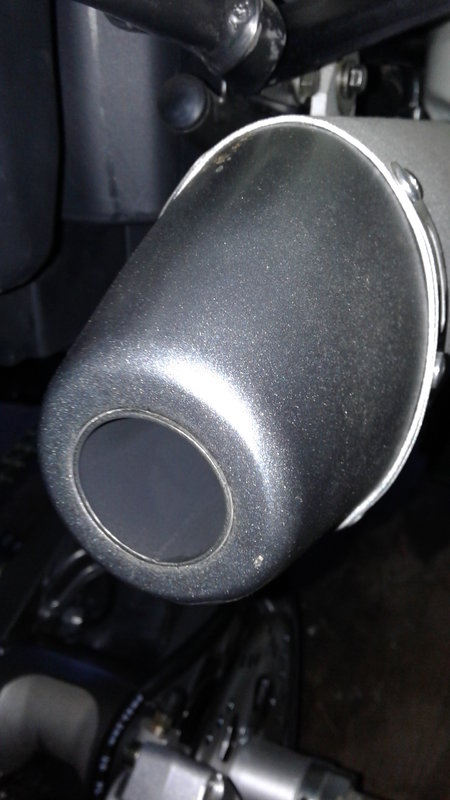

Кстати, где-то на форумах обсуждали, что вибрация может быть не только от самого движка, а еще при определенных оборотах из-за задушенного выхлопа. Некоторым удается добиться снижения уровня вибрации путем установки прямотока или увеличения выходного отверстия штатного глушителя. Во как.

У меня прямоток,дует так что глохнешь,благо в интеграле катаю,но вибрация и ещё какая есть,по полям,пескам и прочим ухабам как бы не сильно ощущается,но асфальт и прочие оные дороги очень даже,балансировочного вала тоже нет и тем не менее хотя бы довести до 70км.ч без роскалбаса

20 часов назад, spektr сказал:
А резина не вносит свои коррективы? Хотя там, конечно, вибрация бывает не такая высокочастотная как от движка. Я помню когда газовал на нейтрали после регулировки клапанов на высоких оборотах открутилась защитная крышка передней звезды, а эластичные поворотники от вибрации чуть не улетели вместе с испуганными скворцами.
