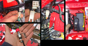

Выкидываешь сигналку и на шестиконтактном разъеме соединяешь перемычкой два черно-белых провода. И все работать должно. про это писали на форуме уже.
1. отцепляем сигналку , замыкаем перемычкой два провода "черный с белой полосой" и "белый с черной полосой"
2. на всякий случай покупаем в автомагазине "выключатель массы"
3. вид слева на массу
4. вид сверху
4. вид сверху
4. вид сверху
