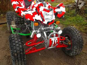

вчера утром сдохла лампочка ближнего света (неожиданно :wacko: ), на работу ехал с дальним, хорошо что встречных машин мало.
сегодня поехал покупать новую-350р.           ну я и купил светодиодные ходовые огни за 400р.
уже поставил, как стемнеет буду тестить
  скинь фотки если сможешь
post-16593-0-67974300-1415522899_thumb.jpgpost-16593-0-67023800-1415522935_thumb.jpgpost-16593-0-62980700-1415522965_thumb.jpg
вчера ночью покатался: плюсы -. светят ярко,жрут мало.    минус - пучок света не направленный, и если ставить то как можно выше
в общем мне как замена ближнегосвета  пойдет

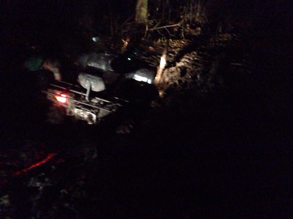

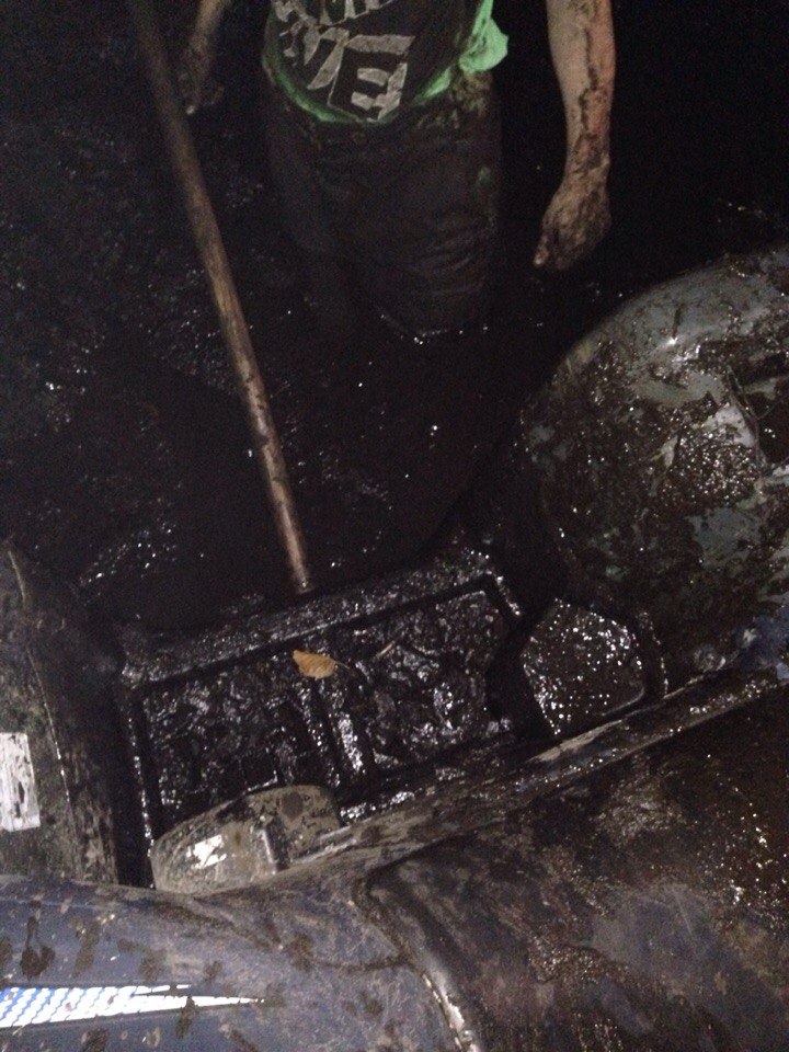

Не знаю как вы по глине катались и остались чистым я помогал спасать stels atv700 из маленькой лужи! Ну такой она показалась в ночной темени на самом деле там маленькое болтце из торфа и воды) post-16281-0-80930900-1415563578_thumb.jpg А помогал квадр свои светом а я и еще 4 человека пытались достать квадр,post-16281-0-81514300-1415563580_thumb.jpg но все оказалось четно, потом приехала нива, нива села и мы толкали ниву чтобы нива вытащила квадр. В итоге только при подъезде к этому болтцу я проехал пару луж и оказался вместе с квадром, в ошметках грязи из под колес.post-16281-0-17908200-1415563577_thumb.jpgpost-16281-0-98107900-1415563577_thumb.jpgpost-16281-0-14020400-1415563580_thumb.jpg
