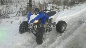

Нашел на конец то как файлик залить,Это мой Мотоленд 250S с водянкой 14 года.
точная копия ямаха ректор 250
судя по данным в нете ириска 1740 х 1110 х 1110 , 173кг ,а мотоленд 1675 х 1060 х 1065 , 156кг. Полегче будит и чуток по меньше.

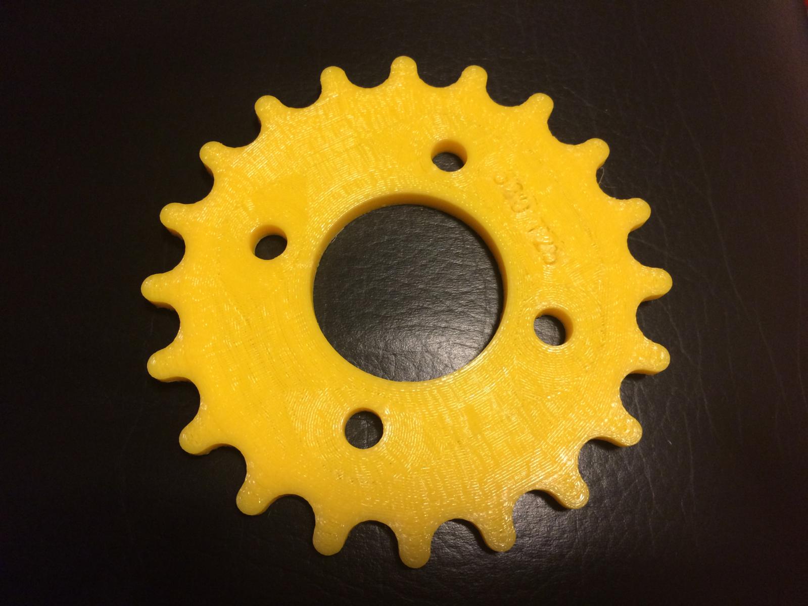

Я чтобы не пылился купил с траками и лыжами, но оказалось без изменения передаточного числа цепи ездить невозможно, двигатель перегревается. Надо заднюю звезду менять, уже макет сделал, буду искать, кто выточит. Готовую не нашел. Можно самому из пластины выпилить, но боюсь зубы закалить не получится. Никто с подобной задачей не сталкивался?
Ну, вопервых всем очень интересно как выглядит наш зверь с траками и лыжами)))) Фото в студию)))
И возник вопрос, тебе нужна задняя звезда меньшего размера? что бы он быстрее ездил(судя по макету)? Или я не так понял что то? Просто в продаже куча вариантов звезд, как передних так и задних...
