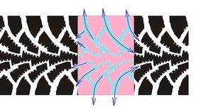

Направленные шины автомобиля:  назначение рисунка вытеснять ненужное из пятна контакта наружу,
Сначала шина встречается с дорогой ( движение авто по стрелке ) в красной линии, затем зеленой, затем синей, при этом канавка последовательно выводит наружу из пятна воду ( и не только ), если шину перевернуть канавки будут загонять к центру покрышки воду, что создаст прослойку между шиной и покрытием ухудшив сцепление шины с дорогой.
само же пятно имеет форму ( в идеале ) прямоугольника, таким оно остается при маневрировании автомобиля ( без учета ям, бугров и т.п. ), повернули влево, вправо, разогнались, остановились - ширина пятна всегда одинаковая, меняется только длина от нагрузки.
для того чтобы изменить траекторию авто нужно повернуть колеса - руль на определенный угол, покрышки воспринимают всю боковую нагрузку, ось вращения колеса остается под прямым углом к поверхности.

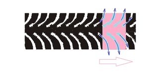

Вот след автоколеса, розовым - место контакта, синие стрелки - направление воды.
Как видно, сразу наружу уходит только часть воды, остальная часть выдавливается в продольные ламели. При наличии продольных ламелей, безразлично, в какую сторону катится колесо.

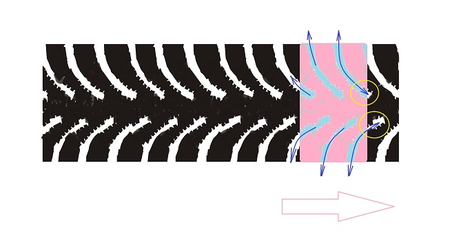

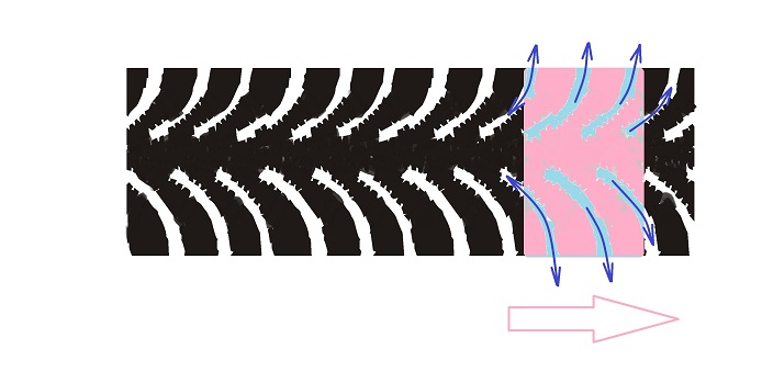

А вот мотоколесо с характерным отсутствием продольных ламелей. Розовыми стрелками - направление качения.
Первый рисунок - "правильное" положение покрышки. Вода в передней части пятна контакта будет отводиться вперед-вбок, в заденей - вбок и назад. При "неправильной" ориентации часть воды будет выгоняться вперед по ламелям, но т.к. ламели заканчиваются ничем, вода там так и останется (стрелки в желтых кружочках). Это - не гуд. В предыдущем посту я это и пытался объяснить, но наверное, получилось непонятно.
