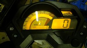

Прикупил спидометр от Racer Nitro (ну как прикупил, жена на днюху подарила :) ). В нём и тахометр и идикатор КПП, и цвет оранжевый, под цвет мотоцикла :) Как немного потеплеет в гараже, пойду ставить.
Вот только хз как его настраивать и не знаю сколько у нитрика магнитов на тормозном диске.
По поводу датчика включенной скорости, пришёл мне вот этот http://www.aliexpress.com/item/Universal-Digital-Gear-Indicator-for-Motorcycle-Red/2044510994.htmlбез каких либо переделок работает, все скорости отображает верно и очень ярко, разъем такой же, единственное что провода надо удлинять и всё
