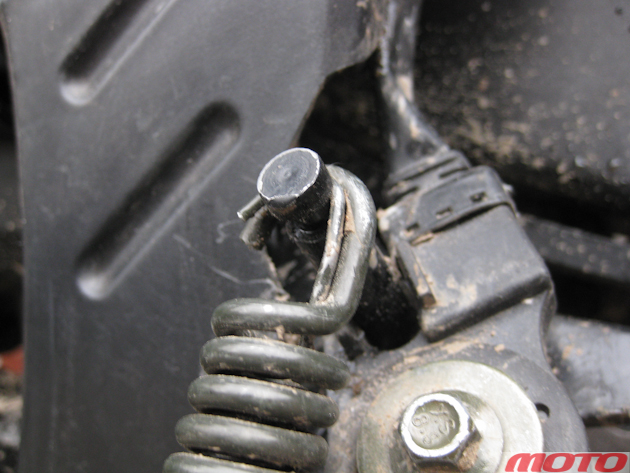

Тогда по идее должно рвать штаны и царапать ногу :)
Если штаны свободно висят, то ничего не будет.
Ты когда мот на месте держишь на светофоре, левым ботинком не цепляешь подножку водителя при включении 1 передачи и трогании?
Хз, надо посмотреть, в пробках обычно не до этого :)
Тоже левый бот с царапинами.
А правый без?
Но порвать!? Значит туда им и дорога, таким ботам! ... Какая модель бот у писателя журнала "Мото"?
У журналистов "мото" обычно хороший экип.
Царапины это конечно ерунда, а вот то что неожиданно дырка может появится - это не очень. Оснований не верить журналисту нет.

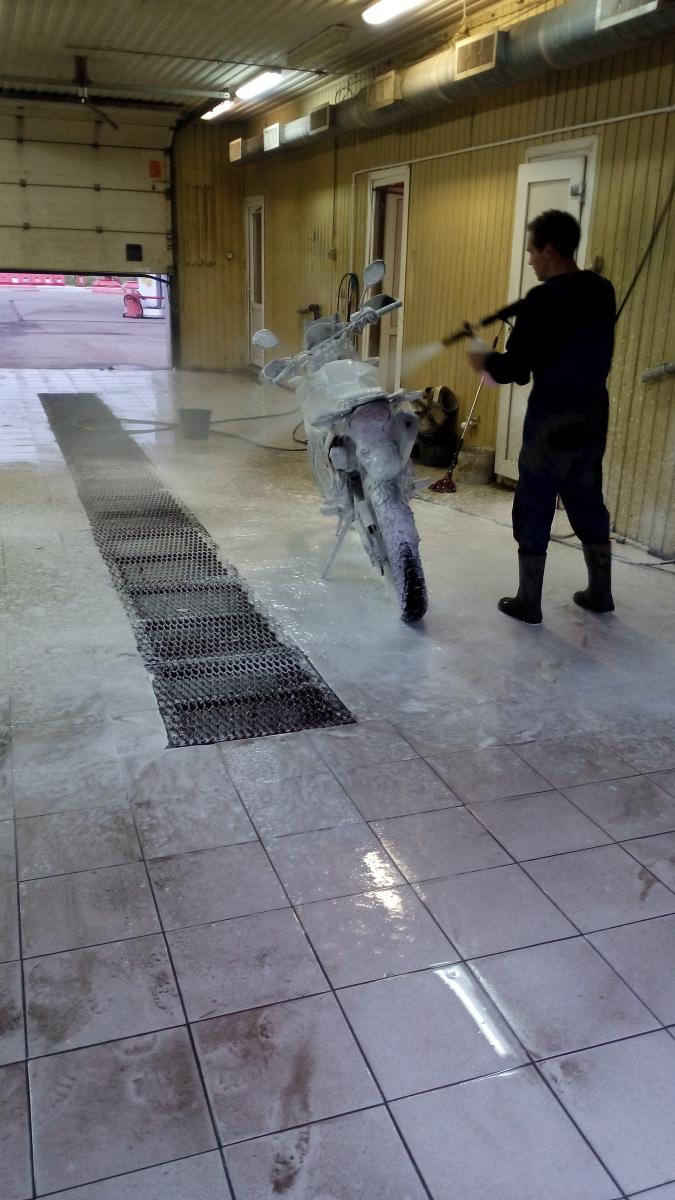

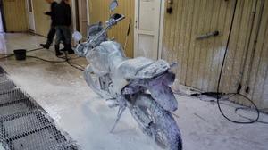

 Сегодня решил помыть мопед.Заехал на мойку,попросил только ополоснуть,в итоге...
Думал,буду толкать до гаража,но нет,с полоборота
Попросил только ополоснуть с шампунем?  :)   Сколько взяли?
200 руб.-почти как за машину((
У нас ополоснуть 100, с ш. - 200. Не суть. Обработай скорее контакты хоть чем-нибудь!

Уже три пары кроссовок убил из за этого болта! Может кто нибудь его укорачивал, посмотрел если снять датчик, то наверное можно и обрезать на половину.

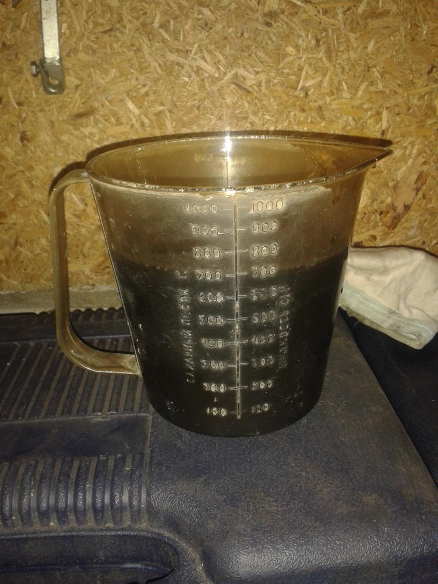

Вчера сделал первое ТО, стружка была, но не много.  Поменял на Moul 5100, залил, на  стойке  по щупу  почти  по верхний риске, это если вставлять под углом.
Нейтраль стала ловится лучше и движок стал работать тише.  :)
Измерял слитое масло 700 гр оказалось. <_<
Тоже хочу помыть мот, но смущает куча не закрытых контактов! Планировал керхером только сам двигун продуть, дабы охлаждение не нарушалось. А что за фигня у нас спереди под баком с проводами?

Можно приварить что то типа шайбы большой.
У меня нечего не цепляет :)  Может пружинку наоборот перевернуть ? Не крюком к ноге,  ну и как вариант приколхозить резиновый колпачок.

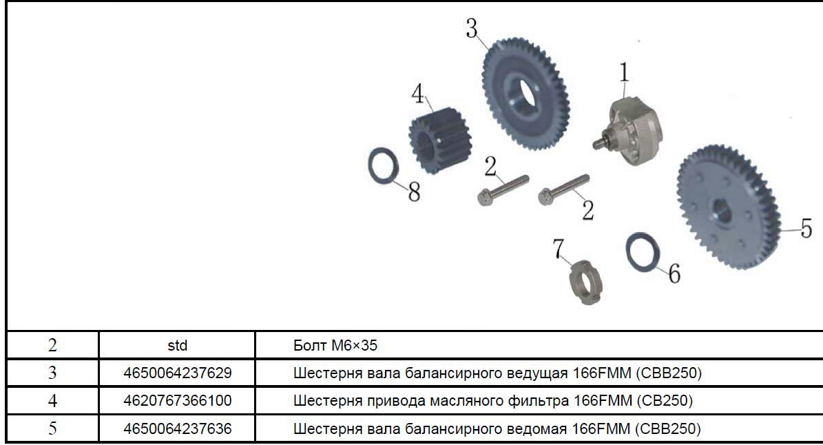

Не читал о гайке в движке которая откручивается у некоторых? Однозначно разбирать и смотреть, хотя ты наверное уже делов наделал, услышал такой звук - какое крутить двиглом, сразу же глушить и искать причину...
Продаван кот мне мот продавал таким макаром попал на ремонт двига..не услышал тот самый стук. У другого знакомого тоже гайка открутилась - появился посторонний звук, благо вовремя отреагировал..
Не приятный звук, спасибо что выложил пример. Теперь если разбор подтвердит гайку можно будет точно идентифицировать по звуку ее откручивание. Мот какого года по ПТС?

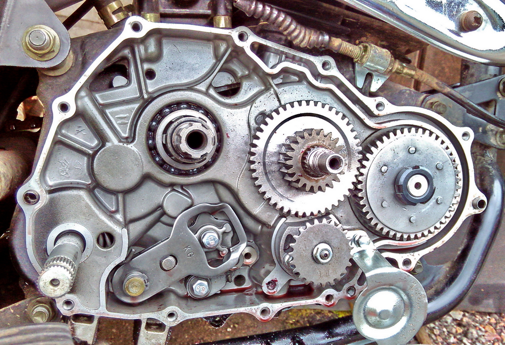

Снял правую крышку.
Гайка вероятно отвернулась, но сидит на валу мертво.
Своими гранями расточила в крышке посадочное место вала.
Шестерни 3, 4, шайба там только одна 6 или 8 - болтаются на валу.
Шестерня 3 входит в зацепление с шестерней 5 только на половину зуба.
Пока бросил все в гараже, ремонтировать буду на следующей неделе.
Дата в ПТС такая же, как и в предыдущих случаях.
