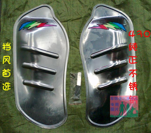

У меня спина чистая - рюкзак взял повыше(до середины шлема). А ноги все в грязи по колено - надо удлинить переднее крыло, поставить дуги и на них фартук как на картинке на осень ставить - эти с нержавейки подороже, есть пластиковые подешевле. В крайняк дождевик на пару размеров больше купить и сверху одевать.  Дождевик снять - полминуты делов. Зачем переодеваться?

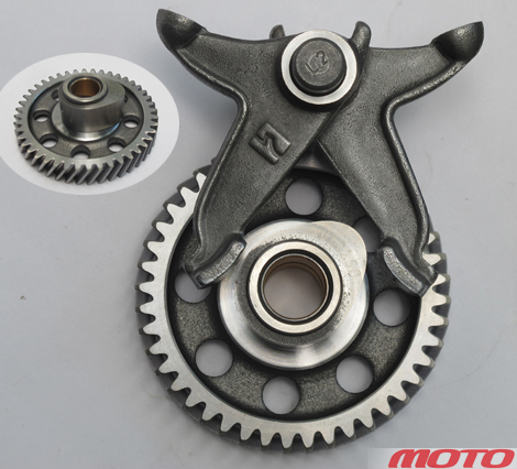

Нашёл описание наших моторов - теперь понятно, почему больше 8500 не хочет крутиться под нагрузкой. Вот описание :                  СЕМЕЙСТВО CG
Вторые по дешевизне в производстве и распространенности после «кабовских». Их (как и семейство СВ) часто называют «вертикальными», в противовес «горизонтальным кабовским». Прототип – Honda CG125, мотоцикл дебютировал в 1976 году. Двигатель базировался на «одноствольном» агрегате СВ125 (о котором речь пойдет чуть позже), но был проще его – и оттого дешевле. Японская компания производила эти мотоциклы для разных азиатских и латиноамериканских рынков до 2007 года. Последняя 150-кубовая впрысковая модификация Honda Titan Mix 2009 года предназначалась только рынку Бразилии, ее мотор работал на экологичном биотопливе (смеси бензина с тростниковым этиловым спиртом). Особенности конструкции: двигатель размерностью 56,5х49,5 мм с характерным нижним распредвалом (схема OHV). Этот вал имеет один (!) кулачок, расположен внизу рядом с коленвалом, имеет шестеренный привод и вращается в одном подшипнике. Ось нижних коромысел находится слева в нижней части цилиндра, даже при беглом взгляде на двигатель хорошо видна заглушка. Две пары коромысел и штанги управляют двумя клапанами в головке. Мотор получился компактный, легкий (30–31 кг с электростартером), дешевый и надежный, с запчастями и ремонтом проблем нет. К тому же такая конструкция свела к минимуму пары трения, поэтому моторы CG отличает исключительно легкий запуск, даже на сильном морозе. Но не следует идеализировать конструкцию, иначе бы все поршневые ДВС имели однокулачковые распредвалы. При таком газораспределении невозможно сделать смещенные относительно друг друга фазы впуска и выпуска (это называется «перекрытие фаз», они тем больше, чем более форсирован двигатель), что требуется для повышения мощности. Кроме того, штанговый привод обладает определенной инерционностью и ограничивает повышение оборотов, что тоже влияет на максимальную мощность. То есть такая схема ГРМ годится только для малофорсированных двигателей. Поэтому обороты максимальной мощности у моторов CG обычно не превышают 8000–8500. В системе смазки имеется фильтр центробежной очистки на коленвалу перед маслонасосом, еще один фильтр – сетчатый, его резьбовая пробка находится внизу левой половины картера. Разновидностей этого мотора много как по кубатуре, так и по «начинке». Изначальный рабочий объем, заложенный хондовскими конструкторами в 70-х, составлял 125 см3. Позже китайцы расточили цилиндр, увеличив рабочий объем до 150, 200, 223 и 232 см3 (в последнем случае на байках пишут заветную цифру 250). Поскольку при больших «кубах» стали одолевать вибрации, в переднюю часть картера вписали балансирный вал. Внешне такой мотор распознается по «аппендиксу» спереди, из-за чего пришлось перекомпоновывать раму. Имеются версии с воздушно-масляным и даже жидкостным охлаждением. Помимо вариантов передаточных отношений в пределах штатных 5 передач, для ATV выпускают версии с 4 передачами вперед и задним ходом, а также с выходной вилкой карданного вала. Технические характеристики современного клона двигателя CG 125 (156FMI): рабочий объем 124,1 см3, размерность 56,5х49,5 мм, степень сжатия 9,0, максимальная мощность 10,9–11,5 л.с. при 8500– 9000 об/мин.
Двигатели CG 150 (162FMJ): рабочий объем 149 см3, размерность 62,0х49,5 мм, степень сжатия 9,0–9,2, максимальная мощность 11,3–11,6 л.с. при 8000–8500 об/мин.
Двигатели CG 200 (163FML): рабочий объем 193,2 см3, размерность 63,5х62,2 мм, степень сжатия 9,0, максимальная мощность 10,9– 11,9 л.с. при 8500–9000 об/мин.         Двигатели CG 250 (169FMM): рабочий объем 232,6 см3, размерность 69,0х62,2 мм, степень сжатия 9,0, максимальная мощность 17,0–17,5 л.с. при 7000– 7500 об/мин.
Оптовая цена в Китае: за моторы CG класса 125–150 просят $ 150, 200–250 – до $ 180.
Распространение в России весьма широкое: 2-е место после «Кабов», например, Stels (QJiang), Lifan, Irbis, Patron.         P.S. Спасибо журналу МОТО
