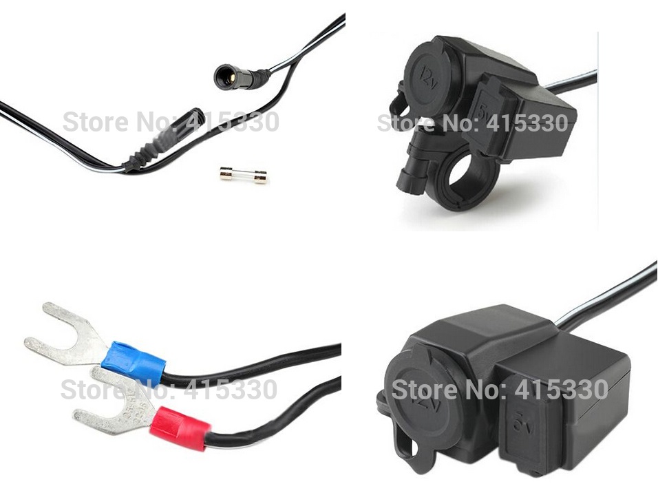

Я правда хочу быстросъемный кофр, поэтому аккуратно прятать разъём под седло не вариант :) И всё-таки водонепронинцаемый разъм нужен, те ведь на фотках обычные?

Я себе вот такой поставил. заказывал на али.
Есть крепление на руль, как я себе и поставил, а есть площадка на саморезы или 3М. от нее тоже разъем снимается быстро если надо.
Ну прикуриватель то на руль поставить проблем нет.
