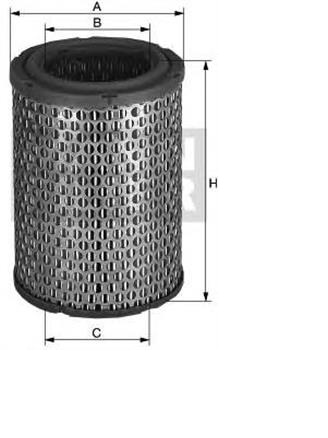

Ставил себе кто такой, это от явы высота-117,5  внешний диаметр-98 внутренний-58,5.
Он выше стандартного поэтому есть сомнения в покупке,можно его ужать? нормально встанет?
Я купил, но ставить не стал. Больше из-за внутреннего диаметра (маловат).
А что там 5-6мм в диаметре принципиально? не встаёт или что?
Фильтр MANN-C1024???

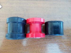

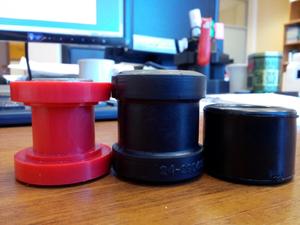

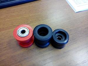

Оказалось у меня тут на столе сразу три варианта ролика для цепи, решил поделиться.
1. Черный большой. Это от ВОЛГИ 24 сайлентблок верхнего переднего рычага (24-2904125). Размеры В=39мм. D1=36мм. D2=31мм. d=20мм. (Цена 8р.)
2. Черный малый. Это от TTR.  Размеры В=26мм. D=34,5мм. d=22мм. (Цена 100р. без подшипников. 250р. с ними).
2. Красный. Универсальный, заказывал на али.  Деревянный, пластмассовый. Размеры В=36мм. D1=36мм. D2=22,5мм. d1=22мм. d2=8мм.(Цена 245р.)
Родной стоит Размеры В=29мм. D1=32мм. d1=22мм. d2=8мм. d1-посадочный подшипника, d2-посадочный под болт.
Вот сижу кручу, еще не примерял, жду подшипники нормальные.
он не встает по высоте, но можно засунуть между опорами нижними, и не одевается на воздухозаборник сверху из-за меньшего внутреннего диаметра. А еще у него направление потока обратное.
