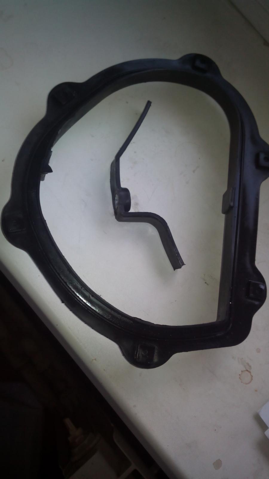

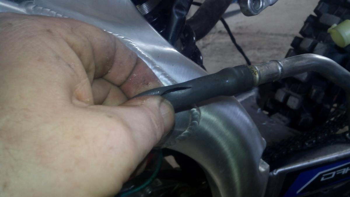

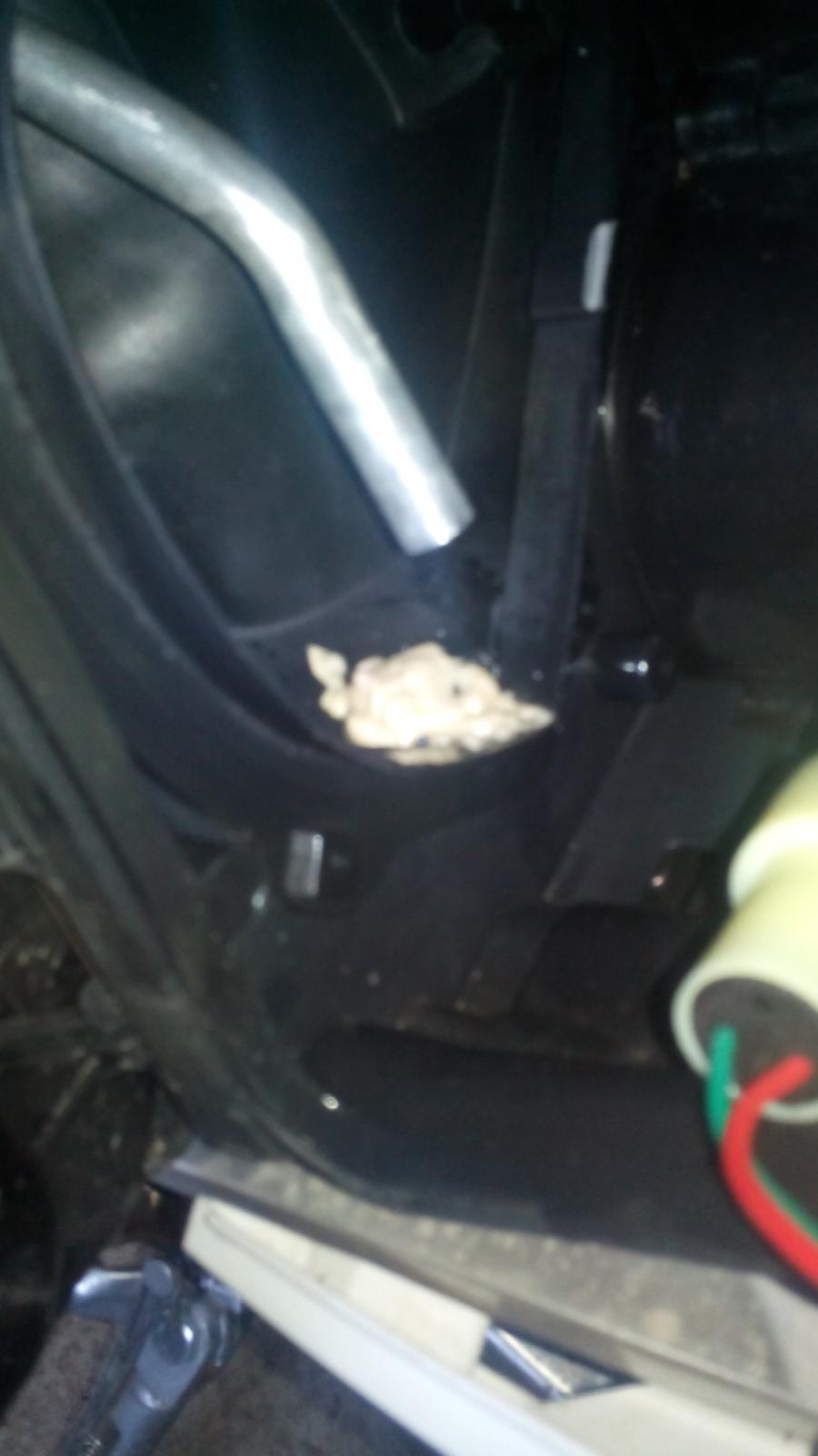

Сегодня ещё заодно решил фильтр пропитать маслом (мотюль,для пропитки).Открутил  барашек на фильтре,и немогу никак вытащить его,мучался минут пять,я же незнал как его вынимать правильно.но теперь знаю(Вынимать нужно не по прямой линии на себя,а как бы изгибая окружность ,как то так).В итоге вырвал фильтр вместе с креплением ,что идёт под ним внутри.Не делайте этого!!!!!!!!,а то придётся разбирать почти весь мот ,чтобы вытащить бокс где размещается фильтр.,а самое интересное я нашёл шланг где он был порван,чесно говоря я не знаю зачем он нужен(шланг идёт с нижней части двигателя и заходит  в бокс из под фильтра).Кстати,там где фильтр, входит металлическая трубка и из неё капает пена масляная типа сливки,что за фигня?
силён..))
я вынимал аккуратно, тоже сначала не понимал как его вынуть..
трубка это может быть картерные газы? типа сапун..
а зачем ты хотел фильтр пропитать? он у тебя сухой был?
А фиг его знает? Вроде сухой,а что на заводе пропитывают?
ну ты его пальцами мацал, пальцы маслянистые после него?
у меня пропитан был, смачно так, на дне бокса были капли стёкшего масла..
кстати в монуалу написано про эту трубку , что вентиляция картера и чистить ее переодически надо...
