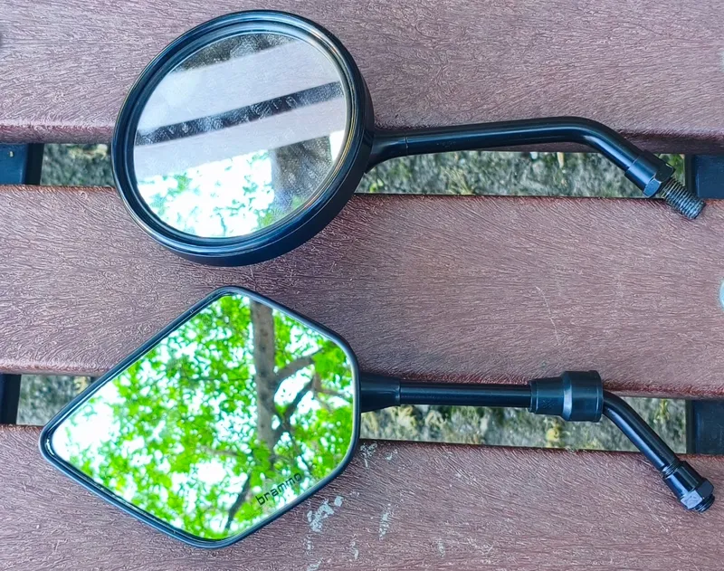

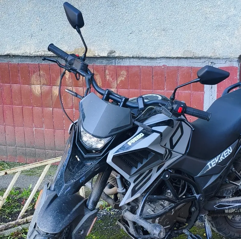

Юзер Саня Опубликовано 13 мая Жалоба Опубликовано 13 мая Всем бобра и доброго времени суток! Замена зеркал! Tekke 3.0 Родные зеркала очень не понравились! Нашел на озоне, (Зеркала заднего вида TTR125, TTR250, AYZ200, Racer RC150-23 Tiger (10x180mm) (пара)). Резьба М10. Подошли очень хорошо, обзор улучшился однозначно! Рекомендую! Теперь с масляным шлангом разобраться нужно! :-(( , сопливит. Спойлер https://ozon.ru/t/iNuj6Dw 1 Цитата
