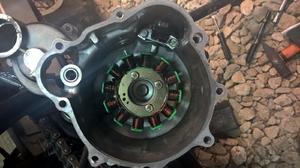

Ну как бы не совсем стоковый. Тут плавный переход угла, а стоковый скачком в области нижнего и верхнего ограничения. Да и диапазон изменения у стокового достаточно узкий. Но ты прав, можно попробовать механически у кого есть желание (посмотреть бы на датчик, возможно там есть место чтобы его просто сдвинуть не заморачиваясь со шпонкой). Назад вернуть всегда можно.
Датчик сдвигать практически некуда. post-11366-0-89395300-1441377720_thumb.jpg

   Места вполне достаточно даже для стокового датчика если его поставить на место (правого по картинке )болта то это будет и больше 10гр.опоздания искры,в результате наш стоковый комут будет выдавать зажигание смеси практически по испытанному и предложенному нам  графику.
Да, места как раз на 10-12 градусов если датчик корпусу прижать. Но от вибрации отвалится если на один болт сажать.
