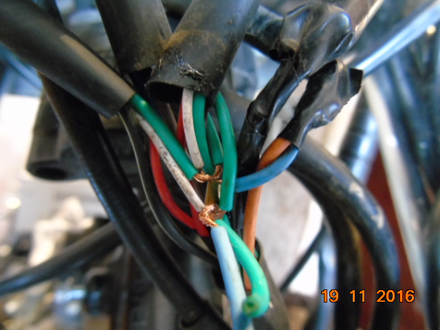

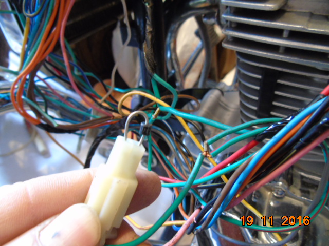

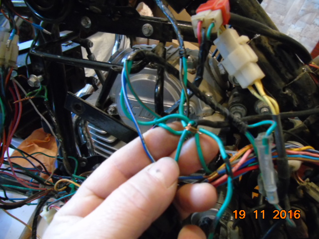

valeriy1962 Опубликовано 19 ноября, 2016 Жалоба Опубликовано 19 ноября, 2016 Всем здрасссьте! Много уже было негодований, поповоду электропроводки на гарпии. Но всё же с прощу. Первое, зачем этот диод. Дсообщение обав ить в и самое главное, зачем эти сопли? а можно просто, обеспечивать массой каждого потребителя отдельно. не тянуть к нему провод, чёрти откуда, а просто взять с корпуса да и всё, или тут какая то беда кроется.01780.JPG Цитата
valeriy1962 Опубликовано 19 ноября, 2016 Жалоба Опубликовано 19 ноября, 2016 Диод этот для автоматики,на нейтрали стартер запускается без сцепления ,а на передаче нужно нажать рычаг прежде чем мот поедет на передаче.Минус питания не везде можно взять от массы,все на салентах и пластик на крыльях,а вообще со временем ржавеют болты и прочая фигня - пропадает то фара,то повороты,потому так делают по людски,что б питание не пропало в будущем. Благодарю, всё понял. Надо просто про паять. Цитата
