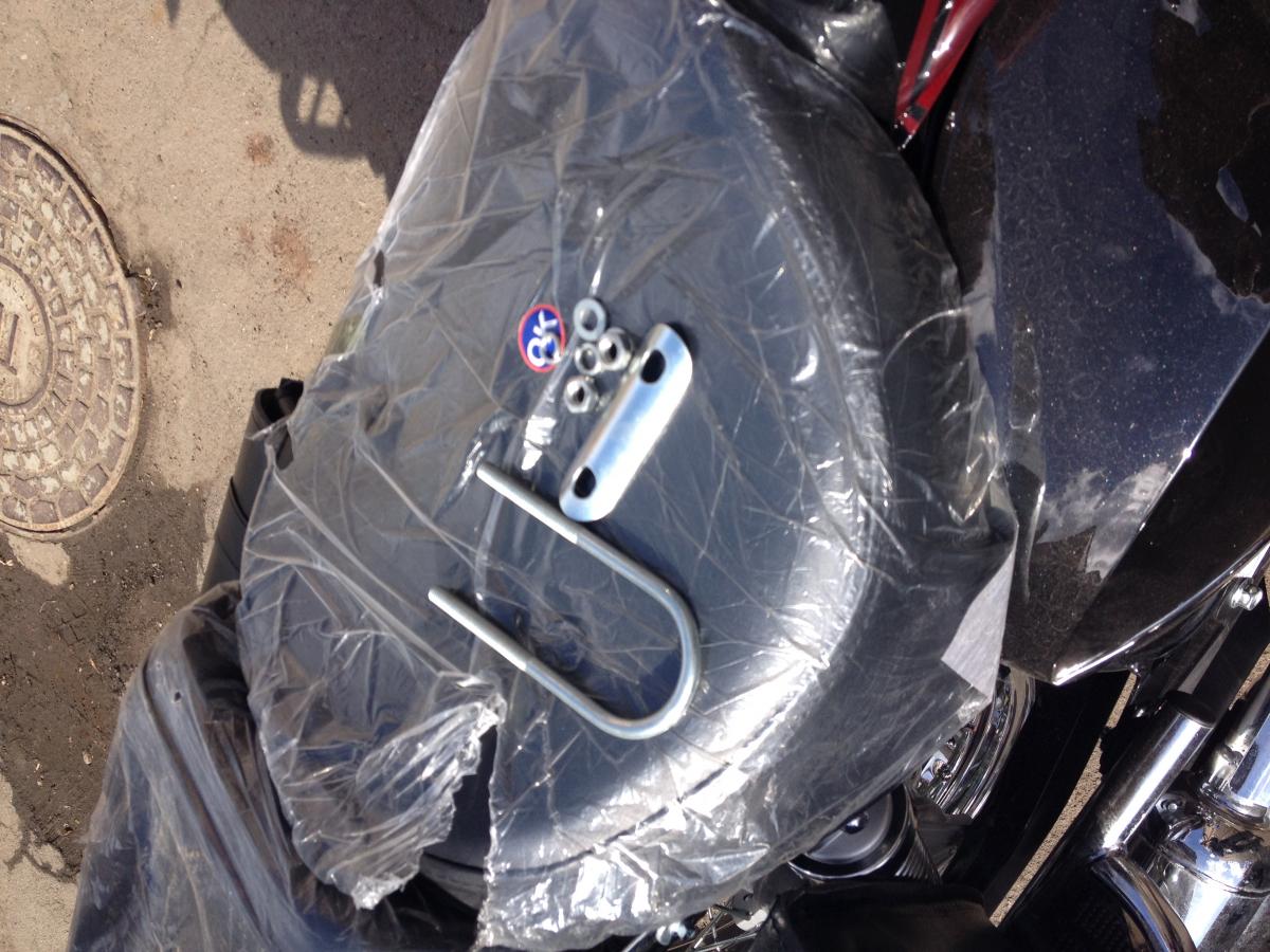

2. Обращаю внимание что универсальные крепления стекла, приложенные в комплекте на не соответствуют диаметру руля.  Поеду в Сокольнику посмотрю крепежи больших размеров.

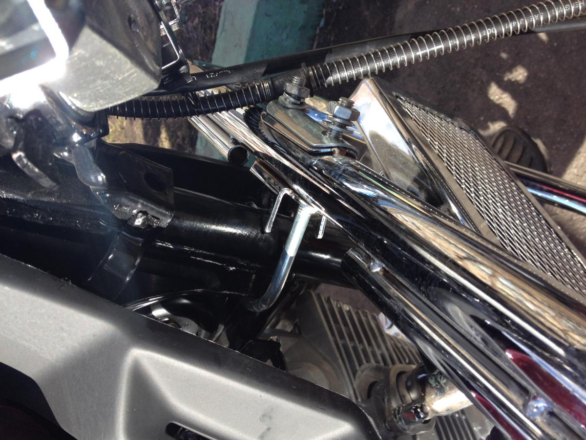

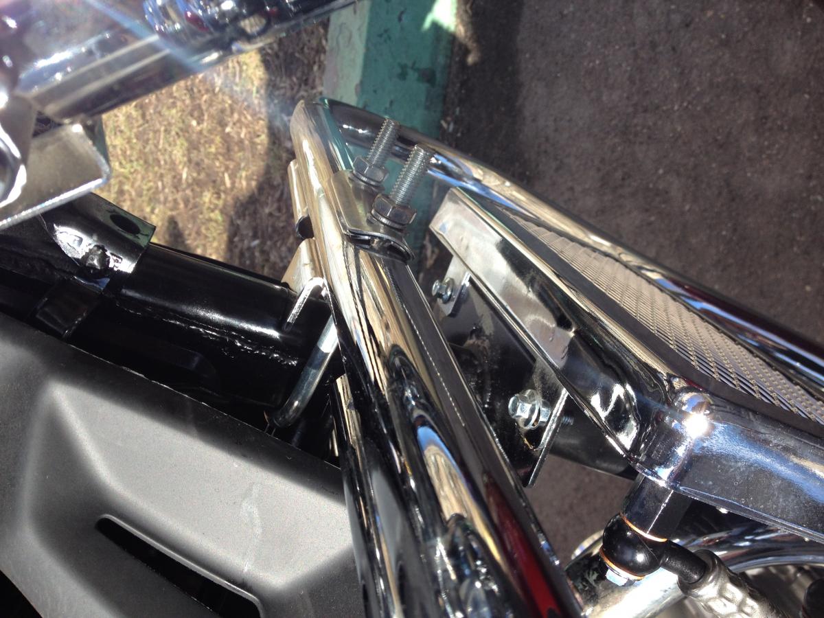

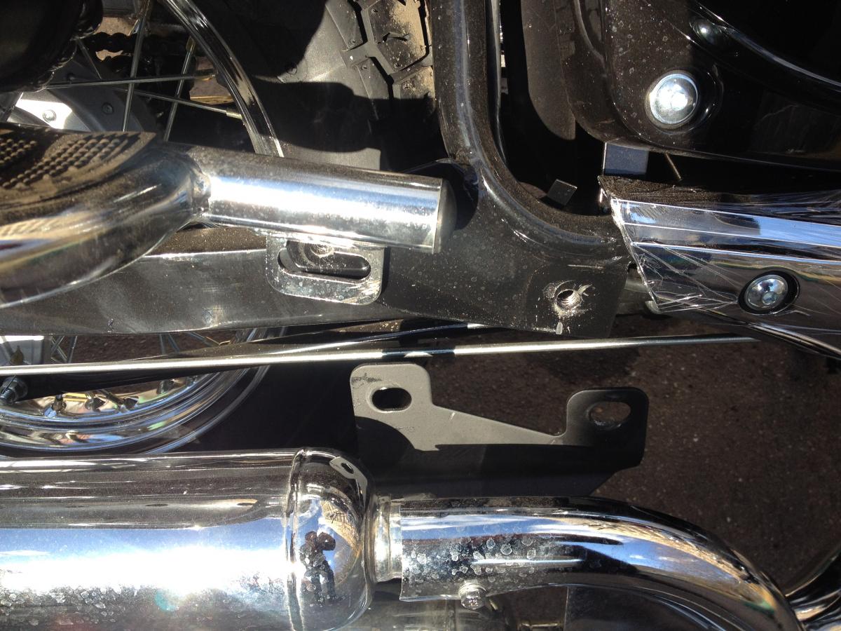

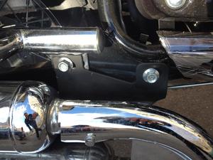

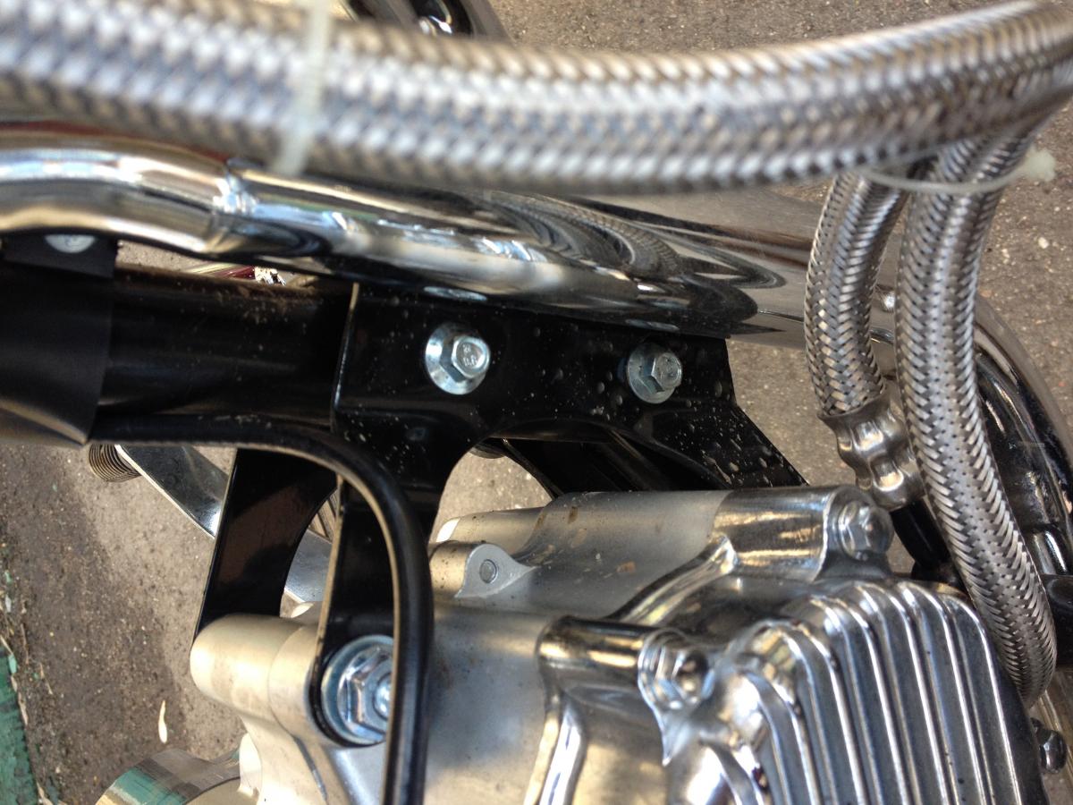

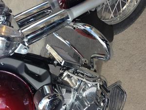

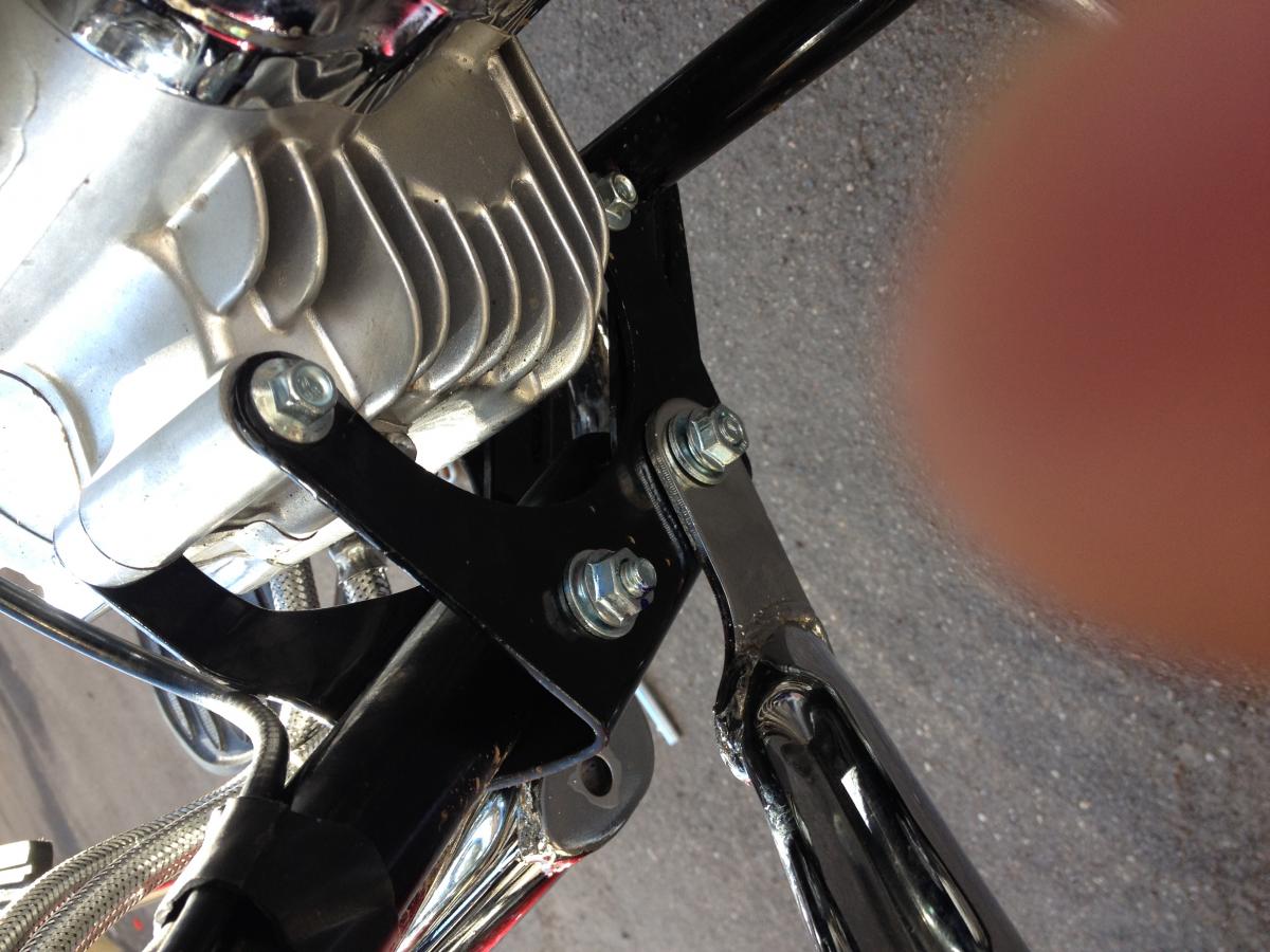

3. Защитные дуги установил. фотоотчет прикреплен. Пошагово:
- продеваем скобу в верхней части на месте треугольного сочленения рамы и вилки.
- навешиваем защитную дугу и крепим к скобе двумя гайками через приложенную проставку не затягивая!

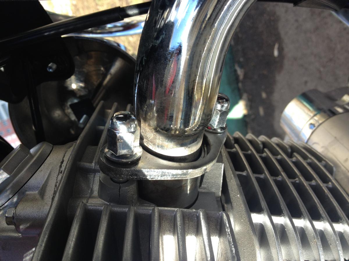

- откручиваем на 4-5 оборотов не две гайки крепления выхлопной трубы к коллектору.  Не снимая трубу!!!
- откручиваем и снимаем два болта бокового крепления глушителя.  Без этой процедуры не возможно получить доступ к болту нижнего крепления защитной дуги.

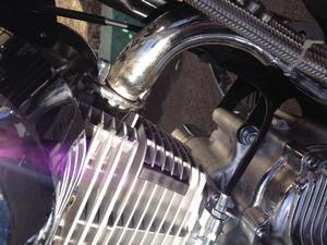

!!!!!!!!!!!В процессе установки обнаружил брак!! Но Вряд ли его признают.  Трещина и перекос крепления направляющей шпильки в блоке. На фото хорошо видно. Плюс срыв резьбы самой шпильки. Но об этом позже!!!!!!!!!!!!!!!.
- откручиваем и вынимаем нижний болт крепления  передней опоры дв. и продеваем его через ушки защитной дуги.
- фиксируем конструкцию, но не затягиваем.
- Навешиваем боковое крепление  глушителя.
Теперь начинаем затяжку болтов и гаек.
1.Затягиваем  два болта верхнего крепления дуги к скобе. Внимание сильно не тяните так как дуга мягкая и продавливается при затяжке.
 2.Затягиваем нижний болт крепления дуги к опоре.
3. Затягиваем крепления трубы глушителя к выпускному коллектору. Попеременно что бы не допустить перекоса. По обороту каждую гайку.
4. Затягиваем два болта бокового крепления  глушителя.
Вот и все.
можно фото, про какие крепления идет речь?
Да очень неприятно.... я так понял вам его продали в коробке? поэтому магазин ответственности не несет. Сейчас почитал про гарантию, всего 3 т. километов, просто смешно. Если возможно попытайтесь обратиться в сервис
И кстати посмотрите какая у вас гарантия, там есть Ограниченная гарантия, которая не распространяется на движок :angry:
Добрый день! Да продали в коробке.  Ирбис мото в Балашихе сказал пока у них нет запчастей и звоните в магазин.  Придется сделать как в доброе советское время. На следующих выходных займусь.  Порядок простой.
Выкручу старую, прогоню резьбу, новую купленную на красный герметик, а трещину жидкой сваркой.  Примерно так.  Отчет выложу. Кстати родных креплений стекла в салоне также нет.  Забыл отписаться про настройку педали и руля.  Руль опустил под себя без проблем.   А вот педаль тормоза настроить не удалось.  Даже на полностью раскрученном стяжном болте, рычаг ни в какую не хотел слезать со звездочек.  Поэтому не стал насиловать.
