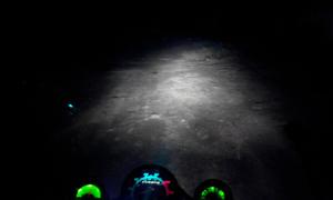

Acoustic-1 Опубликовано 3 августа, 2014 Жалоба Опубликовано 3 августа, 2014 Подтверждено! Устав от откровенно слабого света, решил установить оптику от 2106, убрал родную оптику, прикинул, новая в длину больше, то есть провода в фаре мешают! Решил убрать фишки в соединениях, тем самым удалось убрать чуть ли не половину массы проводов, вытаскивал провода из фишек и соединял на прямую, в термоусадку, все провода вошли в фару. Оптику примерил к ободу, взял пластины миллиметрового железа и вырезал маленькие крепления, намазал, место соприкосновения стекла и обода герметиком. О режимах работы, я до этого уже переделал, не много режимы работы света, боковые фары у меня включаются на первом положении, т.е. с габаритами, а фара, на втором положении, отдельно от боковых + габариты. О нагрузке, она не изменилась, как? А вот так, в стандарте, боковые по 10w, головная 35w в общем 55W, теперь же, с учетом переделки, боковых под стандартный патрон, установил лампы 5w, т.е. в светлое время суток боковые выполняют роль ходовых огней, а в темное головной свет работает при тех же 55W, однако света стало в 5 раз больше, особенно дальний. На все про все потрачено времени: 2 часа и 170 рублей оптика, ближнего света и 130 рублей лампа H4 Koito 55/60w (Япония) 4 Цитата

Acoustic-1 Опубликовано 4 августа, 2014 Жалоба Опубликовано 4 августа, 2014 Лампа вдвое мощнее,соответственно и света больше,у меня такая лампа в мопеде и светит на стоковой оптике несколько лет отлично.А вот сколько у тебя дудочек в сигнале?У меня три было в упаковке :o Про масло,залил для мотоциклов со сцеплением в маслянной ванне,результат не изменился,с выжатым сцеплением на передаче мотоцикел невозможно сорвать с места :( тоесть склеивание дисков пожизненное. Масло можно заливать как прежде :D какое попадет. И опять хочу вернуться к сетке на которую, по словам товарища,подается давление снаружи, имея некоторые познания в гидравлике,получается что давление ее будет сжимать в лепешку.Не естественно как то :o .Нужно искать документацию на наш мотор,лучше узнать как он назывался у Японов и тогда старые мануалы будут в самый раз лдя ремонта,так ребята нашли на мопеды по мотору Хонда-каб. Дудок 2, они воздушные, родной сигнал просто смешной, установил через реле. Гудит как паровоз, многие отпрыгивают)) Цитата

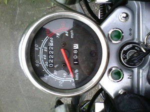

Buddy Опубликовано 4 августа, 2014 Жалоба Опубликовано 4 августа, 2014 Сегодня выехал на трассу с пробегом 1240 км. Предельная скорость у меня получилась 95 км/ч. Двигатель крутится до 7000-7500 об/мин. Хочется позавидовать тем, у кого Garpia бегает более 100 км/ч. Либо спидометры с такой большой погрешностью, либо мотоциклы так сильно отличаются. Цитата
Antony3d Опубликовано 4 августа, 2014 Жалоба Опубликовано 4 августа, 2014 Спидометры это кривые - имхо. Возьми любой смартфон в карман, на него поставь приложения для измерения скорости по ГПС, что бы максималку запоминал. Потом глянь, скока вышло. Наш мот с таким же двигом, разгоняли до 115 по гпс, но с другим карбюратором. 7+ тыщь оборотов на нашем это будет точно больше 100 км/ч, хотя у вас конечно соотношение другое. Цитата
nisk Опубликовано 4 августа, 2014 Жалоба Опубликовано 4 августа, 2014 Предельная скорость у меня получилась 95 км/ч. Двигатель крутится до 7000-7500 об/мин.Похоже на правду. Хочется позавидовать тем, у кого Garpia бегает более 100 км/ч. Либо спидометры с такой большой погрешностью, либо мотоциклы так сильно отличаются.72-кубовые альфы-дельты без напряга ездят 90 км/ч. 50-кубовые -- легко уходят за сотню. Если верить всему написанному владельцами, конечно. И только 110-кубовые кое-как переваливают за 80... Хотя с горы и по ветру как-то раз получилось 92. Есть мнение, что с правильным давлением в шинах (очень важный фактор), нормальной смазанной цепью (тоже тормоз немалый), настроенным карбом (иглу поднял до упора -- стало лучше) и кошерными звёздами гарпия, как и классик, побежит 110-120 км/ч. А спидометр... GPS в помощь, но осторожно! Я далеко не сразу решился залезть в карман, достать телефон (заранее настроенный и поймавший спутники), откинуть крышку чехла и смотреть то на него, то на спидометр, изредка посматривая на дорогу, и всё это на скорости в районе сотни :) Цитата
