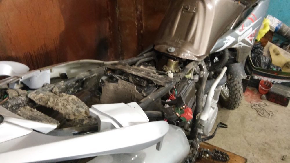

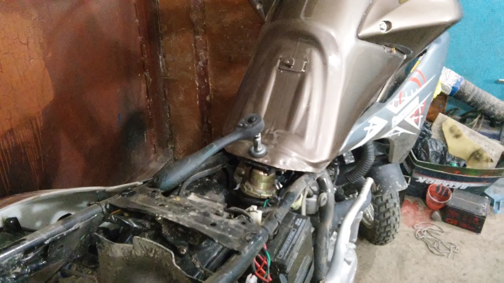

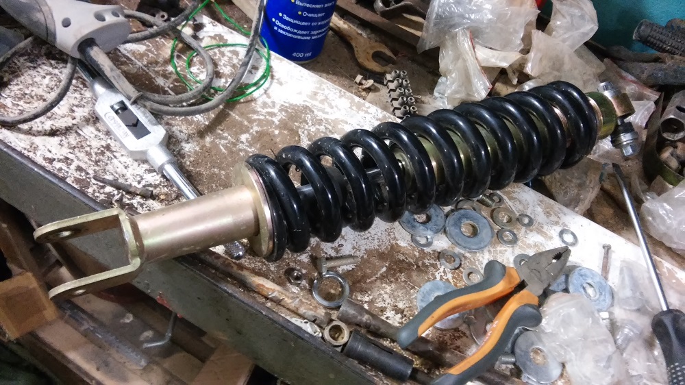

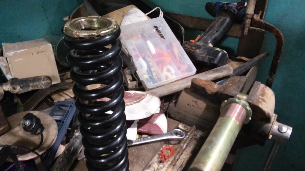

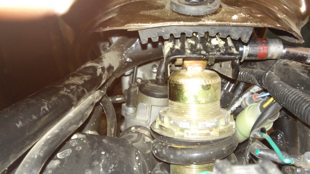

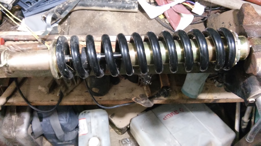

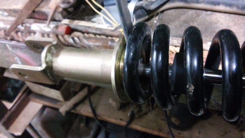

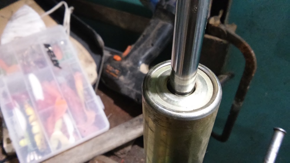

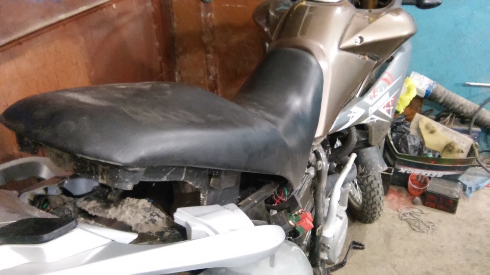

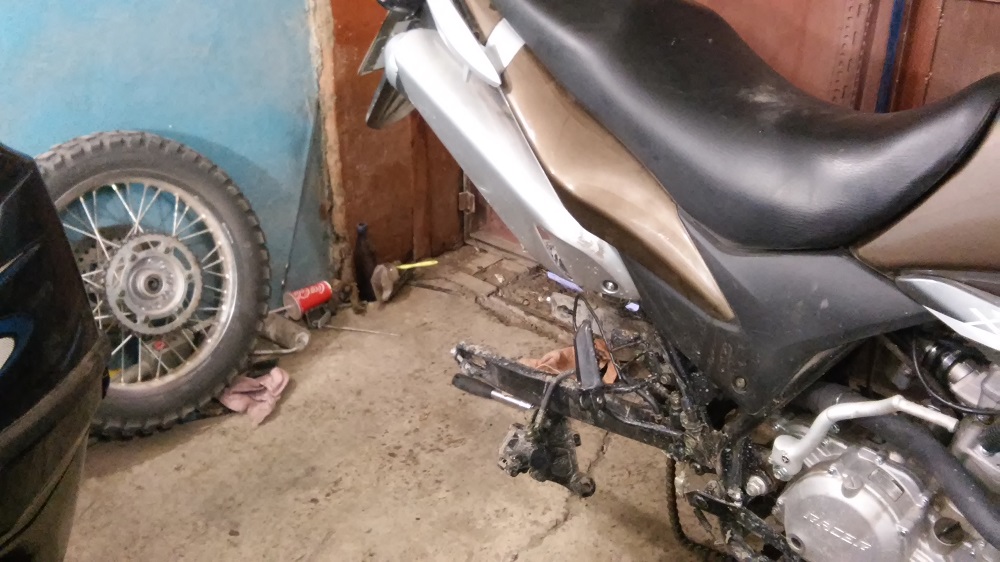

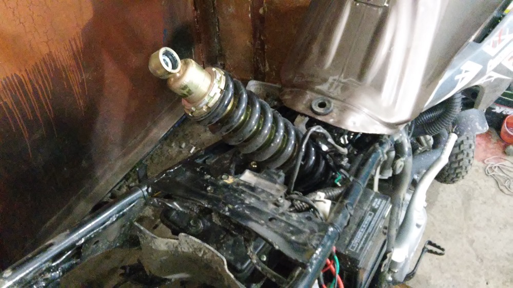

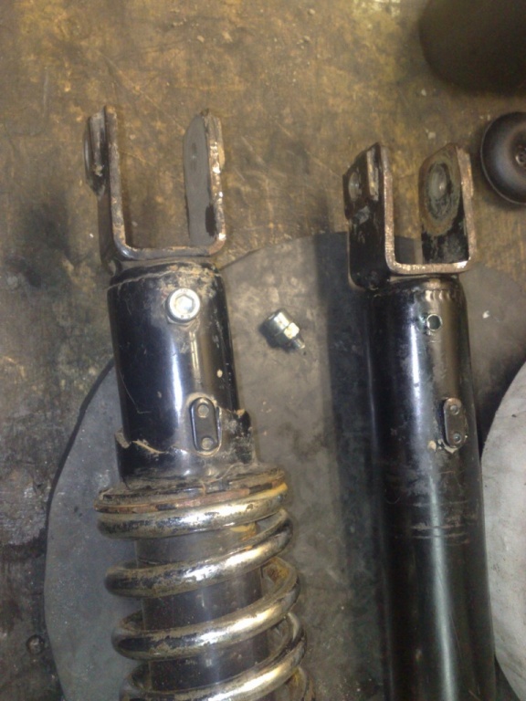

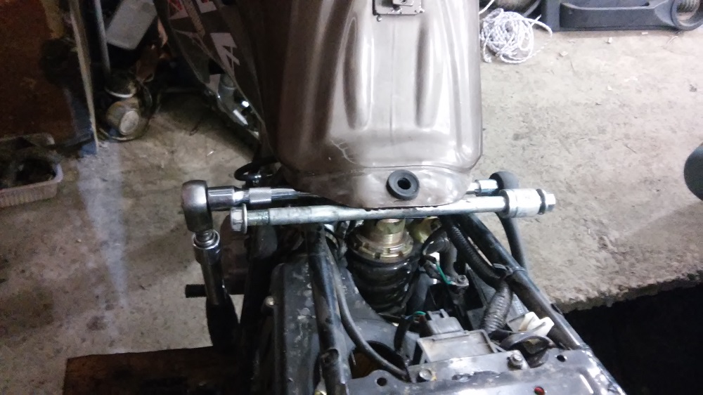

giga22rus Опубликовано 29 сентября, 2014 Жалоба Опубликовано 29 сентября, 2014 Берем Кружовницу(как говорят продавцы) в магазе и идем в гараж поднимаем мот на чурку и снимаем колесо откручиваем пластик болты сидушки двигаем к хвосту и снимаем откручиваем болт бака, приподнимаем его и вставляем головки в верхний болт аморта откручиваем снизу тоже самое) достаем аморт вверх смотрим на сие чудо зажимаем в тиски и откручиваем газовым ключом рег. гайку(если нет спец ключа) откручиваем нижнюю контр гайку и откручиваем нижнее крепление. свинчиваем пружину, гайка у меня приварена чтоле ) Сморим на не разборный аморт и чешем репу как поменять в нем масло! ))) 2 Цитата
giga22rus Опубликовано 29 сентября, 2014 Жалоба Опубликовано 29 сентября, 2014 АМОРТИЗАТОР РАЗБИРАЕТСЯ 100%!!! ;) Вспоминаем пословицу: доверяй, но проверяй ))) зы. Аморт рабочий но масло в нем явно жидковато, слишком легко возвращается шток. Цитата
Fly099 Опубликовано 29 сентября, 2014 Жалоба Опубликовано 29 сентября, 2014 Жесть!!! :blink: каюсь+ стыдно!!! :unsure: :unsure: :unsure: не думал что такое может быть !!! :huh: Цитата

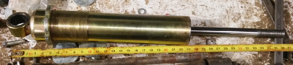

Fly099 Опубликовано 29 сентября, 2014 Жалоба Опубликовано 29 сентября, 2014 А какая длинна амортизатора ? и ход штока ? Полюбому подобрать можно ! Цитата

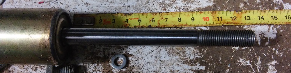

giga22rus Опубликовано 29 сентября, 2014 Жалоба Опубликовано 29 сентября, 2014 А какая длинна амортизатора ? и ход штока ? Полюбому подобрать можно ! ща гляну схожу, рулетку бы найти Цитата
Fly099 Опубликовано 29 сентября, 2014 Жалоба Опубликовано 29 сентября, 2014 От нивы амортизатор с переделками не подойдет? На ирбисе ттр250р ребята ставят, вроде довольны. Я и говорю можно подобрать аморт и немного доделать вот ссылка , но там аморт от японского эндуро http://greywolf.ru/index.php?option=com_content&task=view&id=51 1 Цитата

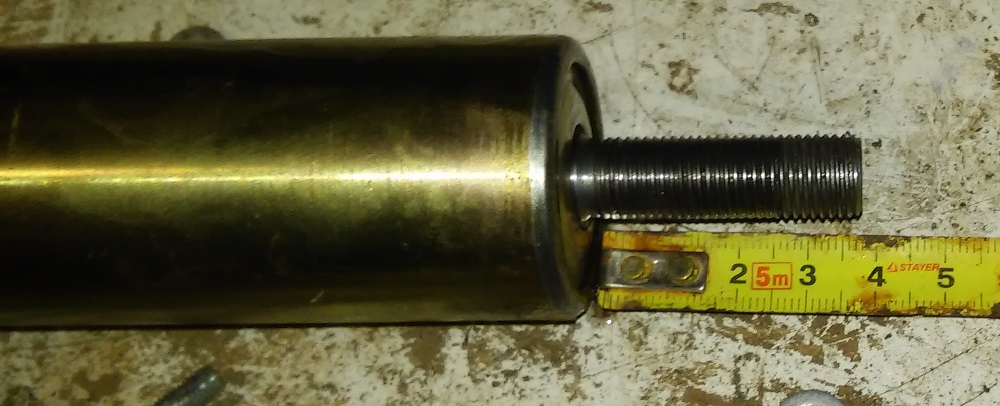

giga22rus Опубликовано 29 сентября, 2014 Жалоба Опубликовано 29 сентября, 2014 вот длинна 36, ход 10 Цитата

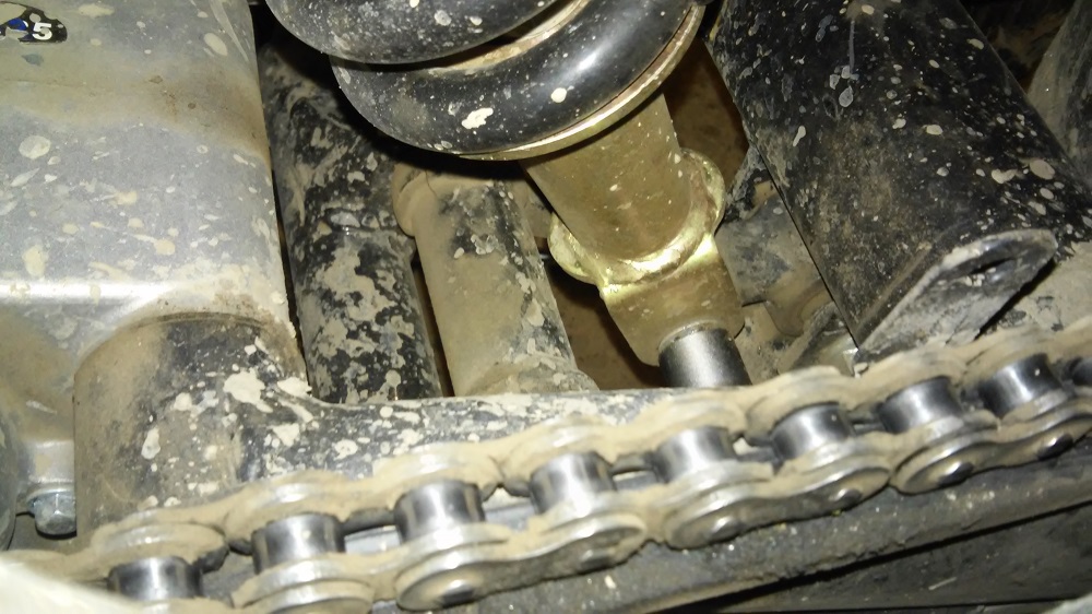

GennadiyKul Опубликовано 29 сентября, 2014 Жалоба Опубликовано 29 сентября, 2014 гы. вот и я так же. тока я торопился и поздно замерить додумался. Засада. а у меня стукает что то при качании задней подвески. похоже аморт все же. Цитата
Fly099 Опубликовано 29 сентября, 2014 Жалоба Опубликовано 29 сентября, 2014 посмотрерл видео, аказывается тоже самое на фото скинул ))))) Цитата
giga22rus Опубликовано 29 сентября, 2014 Жалоба Опубликовано 29 сентября, 2014 гы. вот и я так же. тока я торопился и поздно замерить додумался. Засада. а у меня стукает что то при качании задней подвески. похоже аморт все же. стукает супер инновационное верхнее крепление аморта на алюминиевых втулках )))) на фото их видно. надо как то резину внедрить)) Цитата
