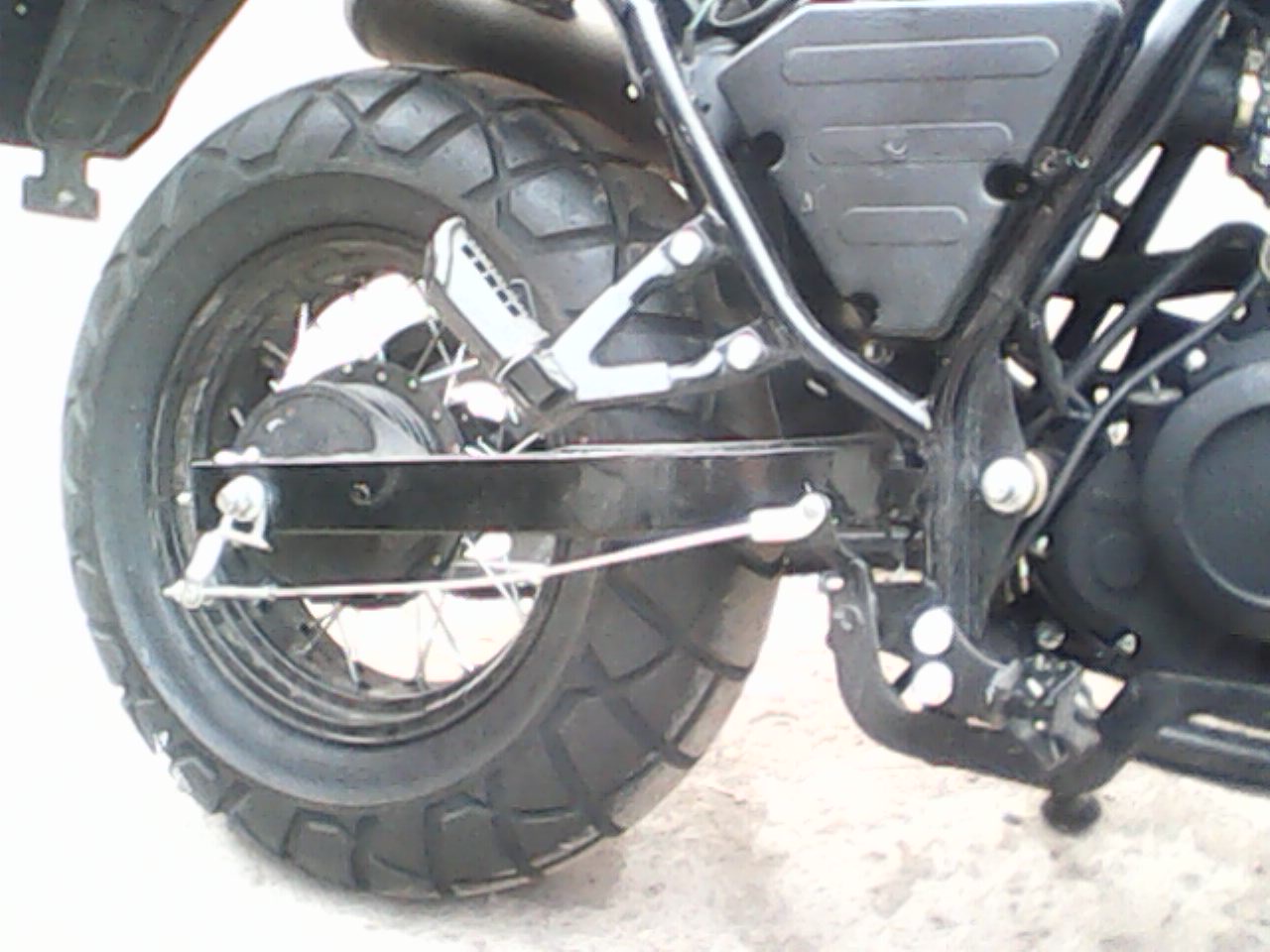

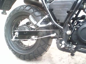

Иван 26 Опубликовано 8 июня, 2014 Жалоба Поделиться Опубликовано 8 июня, 2014 Выкладываю обещаные фото по усилению заднего подкрыльника. На них видно что раз 5 переваривал, пока добился нормальной жёсткости. И реставрация поворотников. 02.08.16 изготовил совершенно новый из нержавейки, прут 6 ка 4 Цитата Ссылка на комментарий Поделиться на другие сайты Поделиться

TREMBle Опубликовано 8 июня, 2014 Жалоба Поделиться Опубликовано 8 июня, 2014 По поводу рамки. Я не стал так заморачеватся, а просто приварил две изогнутых армотуры к подкрыльнику и сделал перемычки. Номер прикрутил прямо к пластику, усилив с обратной стороны динрейкой, держится хорошо. Уже 700км проехал, полет нормальный Цитата Ссылка на комментарий Поделиться на другие сайты Поделиться
Rost_ Опубликовано 9 июня, 2014 Жалоба Поделиться Опубликовано 9 июня, 2014 1. Аналогично, ограничился двумя перемычками-раскосами из 5мм прутка. Будем посмотреть, как оно себя поведет. Пока держит и вполне себе жестко. 2. Надоело, что на вроде бы вполне приличной скорости я - самое медленное ТС в потоке ;-) Проверил показания спидометра с помощью GPS. Итог - ГОСТу он соответствует... почти ;-). Врет, стабильно завышая показания. В диапазоне 40-120 по спидометру коэффициент получился 0.83. Т.е. при показаниях спидометра 100 км/ч реальная скорость 83 км/ч. UPD. Одометр пробег считает точно. UPD.2 Усиленный подрамник прожил около 3000 км. Далее лопнули вертикальные прутки ниже места стыка с раскосом. Усилил это место накладками из 5 мм прутка. Продолжаю наблюдение ;-) 1 Цитата Ссылка на комментарий Поделиться на другие сайты Поделиться

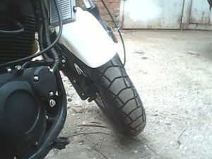

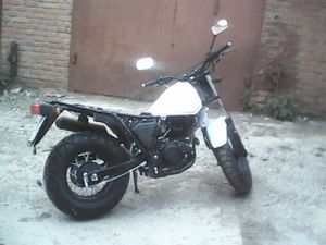

Chasseur Опубликовано 14 июня, 2014 Жалоба Поделиться Опубликовано 14 июня, 2014 Вливаюсь в ряды. Мот взял под переделку, как основу. 1. Заменил резину на SHINCO. 2. Масло на Люкве Моле 10W40 Дальше: маятник на удлинение, звёзды и цепь "скоростные", в идеале 170-180 км/ч. С длинной базой легче держать скорость. Задняя часть рамы, крыло. Седло и стоп. Фара круглая под H4 (метал и стекло) и приборы "стаканчики".Подножки и защита рук. Амортизатор. 3 Цитата Ссылка на комментарий Поделиться на другие сайты Поделиться
Chasseur Опубликовано 14 июня, 2014 Жалоба Поделиться Опубликовано 14 июня, 2014 Завтра поменяю масло в перьях и подрегулирую сцепление. На нормальном масле, нейтраль проскакиваю. Всёпротянул, электрику прикрепил и поставил на хомуты. Крепление пластика, возле левого колена через 7 (семь) шайб не удевило. Поправил кувалдочкой и пасатижами, теперь стоит и не перекашивает. Глушитель прикрепил через проставку, прикрутил к головке. На балансированной резине выяснилось, что задний диск яйцом. Дисбаланс 105 гр., переднее 10 гр.. И вибрация пропала. 3 Цитата Ссылка на комментарий Поделиться на другие сайты Поделиться

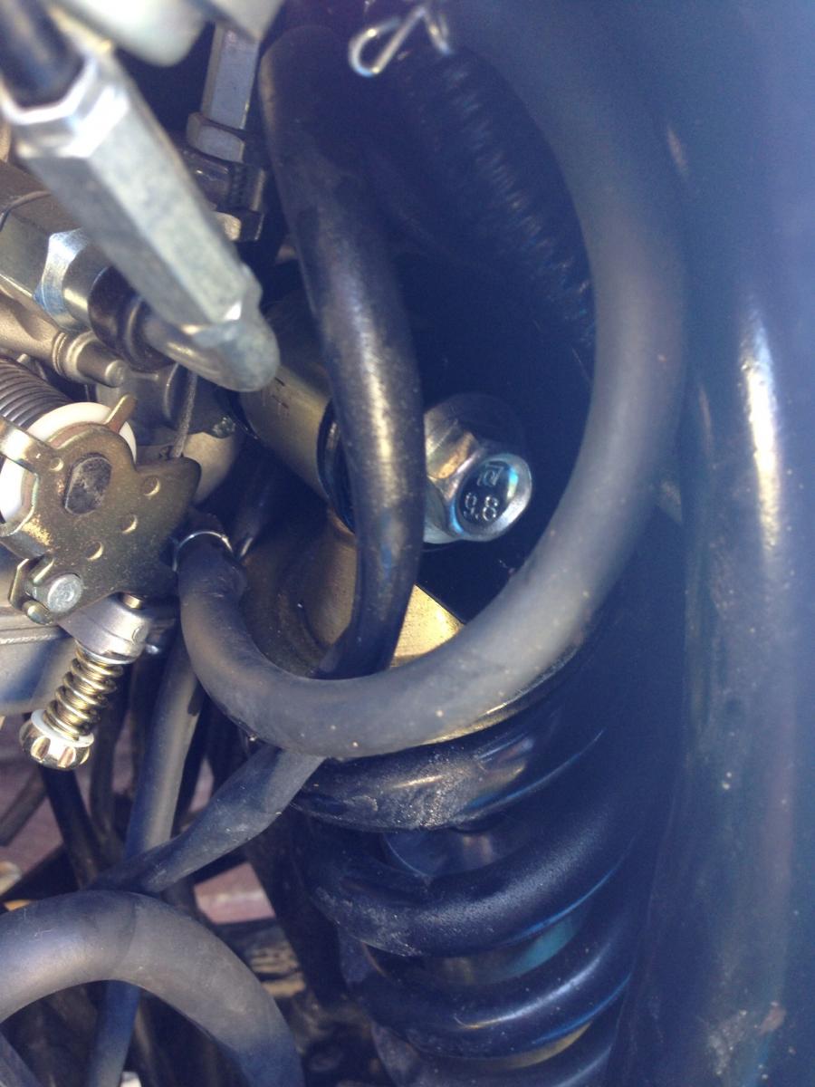

serega1077 Опубликовано 16 июня, 2014 Жалоба Поделиться Опубликовано 16 июня, 2014 И сразу о грустном: На 3 день пользования сломалась ухо крепления арматизатора Да так что он оказался возле карбюратора. Из-за этого сломан нижний пластик, порвана трубка от бензобака и некоторые провода так как сгорел предохранитель. Отдал по гарантии , пробег 139 км. Течь масла из под крышки головки: Пробег 177 км И по мелочи пока без фото: Заднее колесо трет глушитель. Спереди непонятные стуки. Но по моему от спедометра. Все буду устранять по мере свободного времени, но помоему купил "геморрой". Цитата Ссылка на комментарий Поделиться на другие сайты Поделиться
