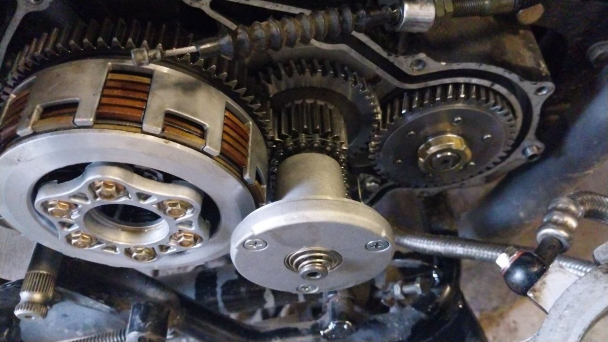

снял крышку - чистенько и цело все. есть свободный ход на коленвалу, на кпп нет.
в масле кусков металла не было :)
даже прокладка целая на крышке осталась :)

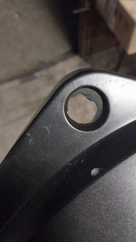

от старости походу начинает крошиться пластик..
правая крышка (где воздухоочиститель при снятии неожиданно пострадала.
у меня есть новая запасная да и это можно починить
1 час назад, sergey28 сказал:
Их здесь и не будет, если они и есть, то между половинками картера. Всё равно движок половинить прийдётся, если конечно причина клина не обнаружится после снятия поршневой.
1 минуту назад, Летучий Голландец сказал:
поршневая не заклинена.
в слитом масле могли быть куски. сливочный болт как раз в районе кпп находится.
я сеточку тоже посмотрел. чистая как слеза комсомолки.
а движок однозначно половинить. даже без колебаний.
