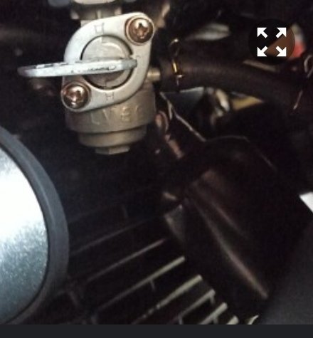

Виталий СПБ Опубликовано 18 июня, 2022 Жалоба Поделиться Опубликовано 18 июня, 2022 В 13.04.2022 в 12:18, sergey28 сказал: В 15.04.2022 в 11:06, Алекс010 сказал: 1 час назад, Maior сказал: У меня хватило резьбы на ручке. Решил поменять кран топливный. Выписал с али, на посадочный диаметр 14.....а у нас на 15. А краник маленький,на уже на винтах,а не заклепке. Обидно... У меня кран знатно побежал. Думал сгорю нахрен. Слил бенз. Высверлил заклёпки и разобрал. Там прижимная шайба и резиновая прокладка с четырьмя отверстиями. Прокладку перевернул, насверлил два отверстия вместо заклёпок сверлои на 2.5 мм. Прижимную шайбу подогнал чтобы сильнее прижимала и саморезами прикрутил (остались от старого домашнего кинотеатра элджи.) в общем лучше нового. Полёт отличный. Вложений ноль. Доволен как удав. 1 Цитата Ссылка на комментарий Поделиться на другие сайты Поделиться
Maior Опубликовано 18 июня, 2022 Жалоба Поделиться Опубликовано 18 июня, 2022 11 минут назад, Виталий СПБ сказал: У меня кран знатно побежал. Думал сгорю нахрен. Слил бенз. Высверлил заклёпки и разобрал. Там прижимная шайба и резиновая прокладка с четырьмя отверстиями. Прокладку перевернул, насверлил два отверстия вместо заклёпок сверлои на 2.5 мм. Прижимную шайбу подогнал чтобы сильнее прижимала и саморезами прикрутил (остались от старого домашнего кинотеатра элджи.) в общем лучше нового. Полёт отличный. Вложений ноль. Доволен как удав. Так там заклепка или выступающие штыри части корпус? Ты отверстия из под заклепок просверлил на сквозь или нарезал резьбу? Там одна имеет много места,а вот второе практически из корпуса выходит (это я про обратную сторону) Цитата Ссылка на комментарий Поделиться на другие сайты Поделиться
Виталий СПБ Опубликовано 18 июня, 2022 Жалоба Поделиться Опубликовано 18 июня, 2022 Только что, Maior сказал: Так там заклепка или выступающие штыри части корпус? Ты отверстия из под заклепок просверлил на сквозь или нарезал резьбу? Там одна имеет много места,а вот второе практически из корпуса выходит (это я про обратную сторону) Выступающие. Я их высверлил сверлом на пять, разобрал. Остатки сточил напильником. Просверлил на 2.5 мм насквозь. С оной стороны где прилив сзади сверлил с лицевой стороны, а с другой стороны сверлил сзади, положив плоскостью на верстак. 1 Цитата Ссылка на комментарий Поделиться на другие сайты Поделиться
Maior Опубликовано 18 июня, 2022 Жалоба Поделиться Опубликовано 18 июня, 2022 21 минуту назад, Виталий СПБ сказал: Выступающие. Я их высверлил сверлом на пять, разобрал. Остатки сточил напильником. Просверлил на 2.5 мм насквозь. С оной стороны где прилив сзади сверлил с лицевой стороны, а с другой стороны сверлил сзади, положив плоскостью на верстак. Все понял. Сильно прижмет,буду ваять по твоей технологии. Цитата Ссылка на комментарий Поделиться на другие сайты Поделиться
Виталий СПБ Опубликовано 18 июня, 2022 Жалоба Поделиться Опубликовано 18 июня, 2022 Только что, Maior сказал: Все понял. Сильно прижмет,буду ваять по твоей технологии. Доберусь до мото сфоткаю. Цитата Ссылка на комментарий Поделиться на другие сайты Поделиться
Serega_80 Опубликовано 18 июня, 2022 Жалоба Поделиться Опубликовано 18 июня, 2022 1 час назад, Maior сказал: Все понял. Сильно прижмет,буду ваять по твоей технологии. На Гарпии поставил от генератора какого то, правда нет резерва, а так всё ходит. Новый Гарпиевский лежит, приезжай, отдам. 1 Цитата Ссылка на комментарий Поделиться на другие сайты Поделиться
Maior Опубликовано 18 июня, 2022 Жалоба Поделиться Опубликовано 18 июня, 2022 1 час назад, Serega_80 сказал: На Гарпии поставил от генератора какого то, правда нет резерва, а так всё ходит. Новый Гарпиевский лежит, приезжай, отдам. Спасибо! Я тут с еще одной проблемой борюсь: датчик включенной передачи начал мудрить-сначала перестал показывать 4 передачу. Вернее покажет не покажет. Затем стала теряться и 5. Живут своей жизнью-есть\нету,есть нету. Проводку и разъем и тряс и уговаривал.....бесполезно. Не смог только открутить и посмотреть контакты,около маленькой звездочки. Там под отвертку крест. Закручено намертво. Цитата Ссылка на комментарий Поделиться на другие сайты Поделиться
Виталий СПБ Опубликовано 18 июня, 2022 Жалоба Поделиться Опубликовано 18 июня, 2022 3 часа назад, Виталий СПБ сказал: Доберусь до мото сфоткаю. 1 Цитата Ссылка на комментарий Поделиться на другие сайты Поделиться
