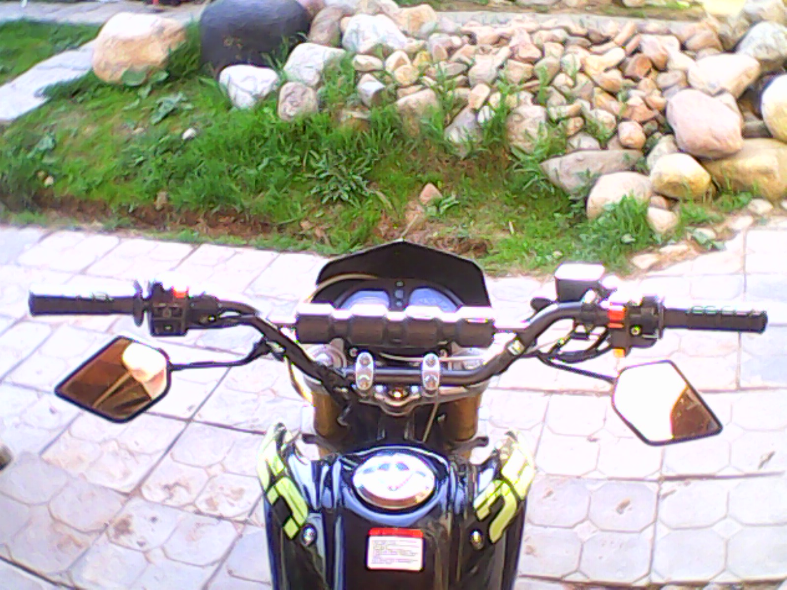

Переставил зеркала вниз, т.к. в штатном положении я вижу в них только свои локти. Стало гораздо лучше! Точнее стало нормально - я вижу дорогу сзади))

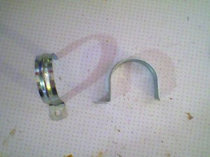

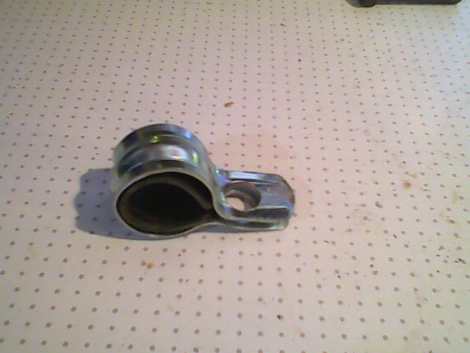

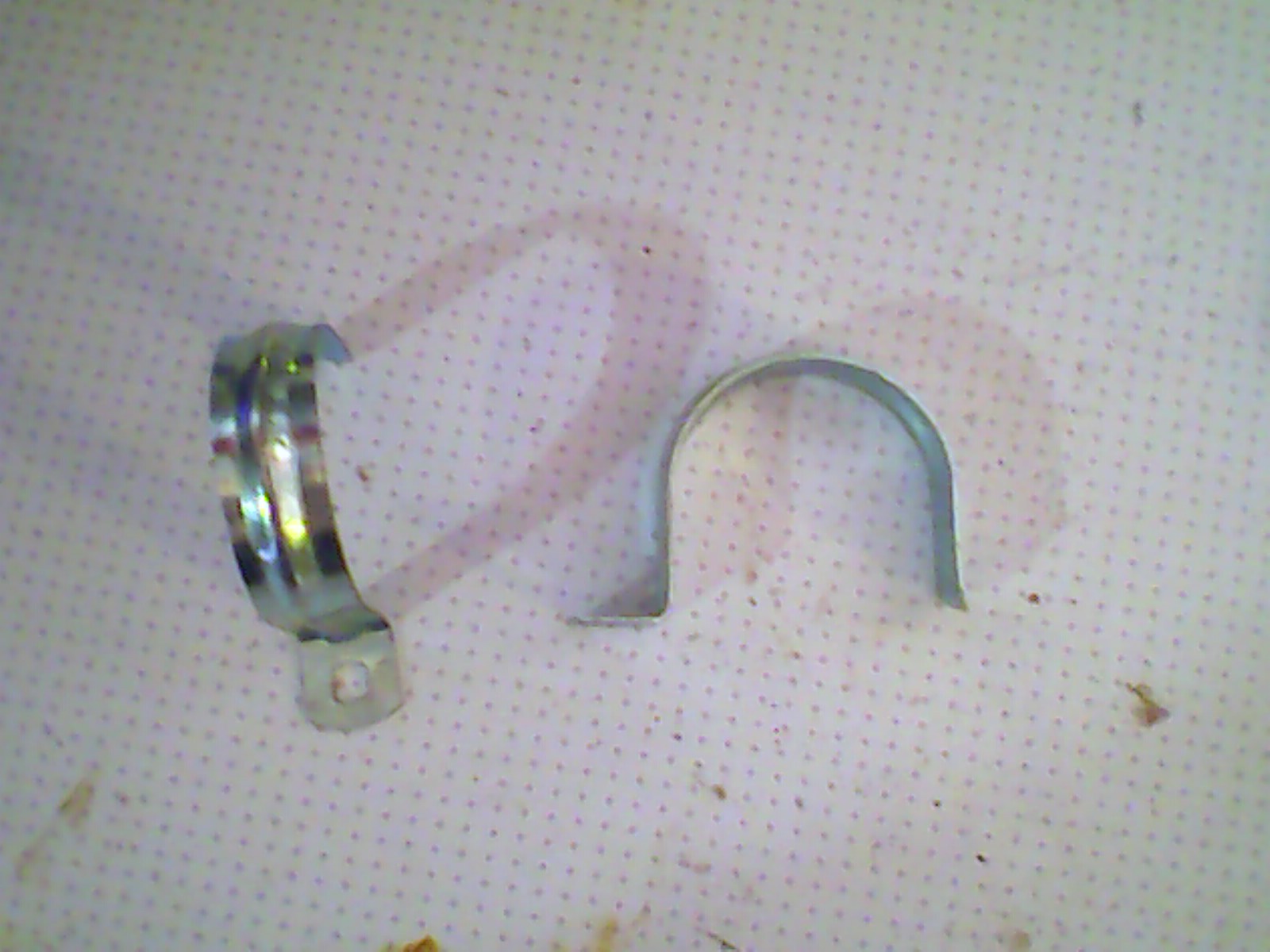

Цена вопроса - две монтажные скобы для труб и гофры:
Из них сделал два таких хомута:
Самое трудное оказалось найти гайки под резьбу на ножках зеркал - у китайцев свои стандарты) Тут мне пригодились гайки с убитых шпилек задней звезды(нет худа без добра!)
Очень удобная переделка - советую. Единственный минус, который я обнаружил на обкатке - если у вас длинные ноги - есть шанс встречи зеркал с коленками при манёврах с полным выворотом руля.
Под руль нужно что то подобие такого приколхозить на них и зеркало вогнутое и размер можно к внутренней части защиты рук подобрать, тогда и длинноногим мешать не будет ))

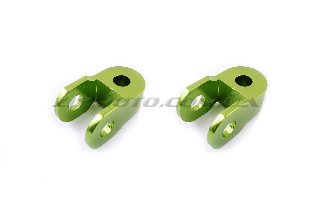

Стукнула мысль такой амортизатор всунуть перевернув баклушой вниз, по месту так прикинул вроде мешать она не будет если повернуть ее в сторону двига(ход то там в начале маятника небольшой до поперечины не должен достать), есть регулировки гидравлики на отбой и сжатие(шлиц под отвертку) Можно и 320й, ослабив пружину что бы не задирало зад, а можно и 290й с проставкой(она как раз 15мм добавит к точкам крепления)
