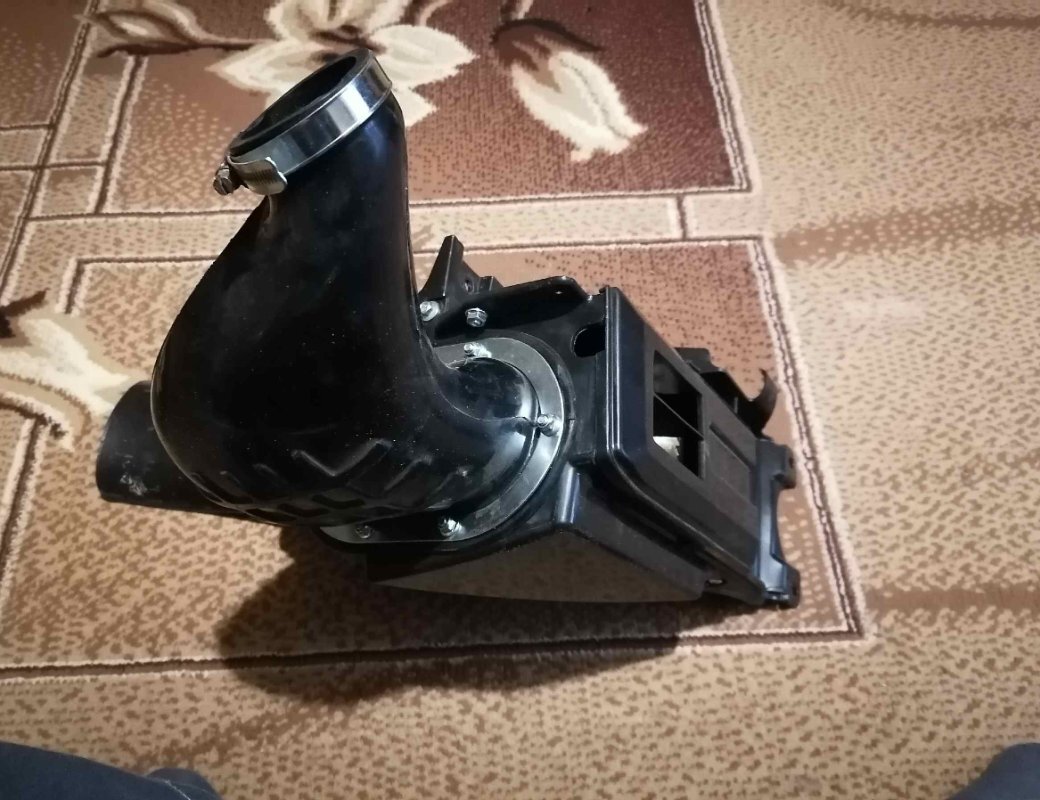

shturman Опубликовано 15 апреля, 2024 Автор Жалоба Опубликовано 15 апреля, 2024 (изменено) На моём мотоцикле в воздуховоде, который идёт от фильтрбокса к карбюратору, стоит металлическая сетка для защиты от случайного мусора. Часть края этой сетки налезала на фланец карбюратора и по всей видимости был подсос воздуха, т.к. не получалось хорошо настроить карб. То на хх с перебоями работал - то нормально, то почти глохнет, потом опять нормально. Также периодически глох при остановке после движения и при открытии газа. Убрал край сетки с фланца, протянул хомуты на карбе, настроил - работало всё чётко в районе 500 км. пробега. Недавно заводиться плохо стал, снова настраивать надо. Топливный фильт вроде чистый, свеча в порядке. Изменено 15 апреля, 2024 пользователем shturman Цитата

Kynd267 Опубликовано 16 апреля, 2024 Жалоба Опубликовано 16 апреля, 2024 10 часов назад, shturman сказал: То на хх с перебоями работал - то нормально, то почти глохнет, потом опять нормально. Также периодически глох при остановке после движения и при открытии газа. Очень похоже на то, с чем столкнулся. Есть какой-нибудь способ определить внешне, что тоже самое? Цитата
Vitalii1980 Опубликовано 16 апреля, 2024 Жалоба Опубликовано 16 апреля, 2024 9 минут назад, Kynd267 сказал: Очень похоже на то, с чем столкнулся. Есть какой-нибудь способ определить внешне, что тоже самое? Когда работает плохо любым аэрозолем обрызгай все возможные стыки, сгибы и прочее. Малейший подсос даст знать изменением работы двигателя. Цитата
shturman Опубликовано 16 апреля, 2024 Автор Жалоба Опубликовано 16 апреля, 2024 (изменено) 6 часов назад, Kynd267 сказал: Очень похоже на то, с чем столкнулся. Есть какой-нибудь способ определить внешне, что тоже самое? Определить внешне не уверен, потому как доступ к этому воздуховоду на собранном мотоцикле слишком затруднён, мешают рама и бак. Я когда аммортизатор снимал, разбирал весь зад вместе с фильтрбоксом и бак снимал. Вообщем, осмотрев фильтрбокс и крепление к нему воздуховода у меня возникли сомнения на счёт того, что нет подсоса воздуха уже после самого фильтра. Воздуховод к фильтбоксу крепиться через металлическую окантовку. Так вот эта окантовка из мягкого металла а не сталистая и конкретно на моём мотоцикле в местах, где она прижимается к фланцу гайками, она тупо вмялась, а между гайками была выгнута дугой и не прижимала резиновый вланец к фильтрбоксу. Вполне могло тянуть туда воздух, сам то резиновый фланец не идеально ровный, для этого, собственно, и эта металлическая накладка нужна, чтоб прижимать этот резиновый фланец по всей площади. Плюс была металлическая сетка кое-как впихнута в воздуховод со стороны, где он на карб надевается и часть этой сетки тупо была натянута на фланец карбюратора (увидел, когда воздуховод снимал с карбюратора) Выровнял эту металлическую накладку, посадил воздуховод на герметик к фильтрбоксу и прикрутил его через эту выровненную накладку гайками, не перетягивая, чтоб не промяло металл снова. Похоже, на заводе просто перетянули, не особо заморачиваясь результатом. Также сам карбюратор стоял под заметным углом. Выставил его вертикально относительно ровно стоящего мотоцикла. Но не знаю, насколько это влияет на стабильность работы, просто сделал на всякий случай. После сборки мотоцикла довольно быстро удалось отрегулировать карбюратор. По крайней мере на хх стал работать равномерно, перестал глрхнуть после остановок и не захлёбывается при открытии газа. Сегодня повторно настроил, а то что-то в последнее время заводиться без газа перестал. Проехал в райне 70 км, пока всё ОК. Но вообще-то, прямо идеально настроить не получается. Если при заводке со стартера заводить без газа, то крутить стартер пару-тройку секунд. Если чуть газа поддать, то заводиться с полтыка. Чтоб с полтыка заводился без газа - тогда обороты хол. хода великоваты, это и на слух и тахометр 2 тыс. показывает. Пока завожу с полтыка, чуть поддав газа. Работает устойчиво, не глохнет после остановок и при резком открытии газа, на хх обороты в районе 1400. Не могу только понять, не обеднённая ли смесь. На вид вроде мотор не греется, тянет нормально, с загрузкой в райне 125 кг. по ЖПС максималка 104 км.ч. на ровной дороге. А свеча прямо светло-коричневатая, как будто обеднённая смесь. Пробег у свечи км. 250, хотя вроде уже достаточно. Заводская свеча черная была и настройки карба какие-то непонятные были - винт качества был откручен на 4 оборота, а винт хх на 3 или 2 с чем-то о орота, уже забыл. ЗЫ. Смотрел ы интернетах настойку карба нибби 30, хрен ято понял. Каждый по своему настраивает. Сейчас у меня винт качетва откручен на 1,3 оборота примерно и на примерно столько же винт хх. Поезжу, посмотрю на цвет свечи. Будет сильно светлая - съезжу на сервис, может подскажут что. Так то нормально работает, без провалов, перебоев и на хх устойчиво. Изменено 16 апреля, 2024 пользователем shturman Цитата
