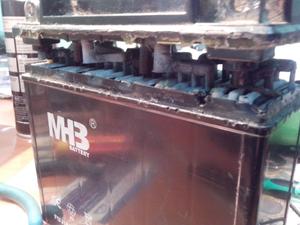

BosDA Опубликовано 25 апреля, 2014 Жалоба Опубликовано 25 апреля, 2014 Всем привет. Давайте разберемся с аккумулятором, а то люди по совету начали воду доливать, потом поступило высказывание что он гелиевый. У меня тоже нет электролита в банках. Если у многих нет его и все ездят спокойно, значит так и должно быть? Вопрос о типе аккумулятора в нашем мотоцикле можно закрыть. Вчера один из форумчан вскрыл свой аккумулятор, поставляемый с мотоциклом. Так вот, это кислотный аккумулятор, пластины его обмотаны каким-то удерживающим влагу материалом, поэтому при тряске ничего внутри не плещется. Оценить уровень заливки электролита, при такой конструкции аккумулятора, мне кажется проблематичным, как и замерить его плотность. Причина вскрытия - преждевременная кончина аккумулятора, не хватало сил крутить стартер. Осенью аккумулятор был снят с мота, заряжен и помещён на хранение в отапливаемое помещение. После вскрытия видно, что электролита в одной из крайних банок было меньше, чем в остальных. Цитата

Капитан Улитка Опубликовано 25 апреля, 2014 Жалоба Опубликовано 25 апреля, 2014 Народ! По АКБ- если у вас не обслуживаемый(черного цвета , не прозрачный, на крышке заливных отверстий надпись" DO NOT OPEN") вот такого плана....(АКБ (в эксплуатации седьмой год)от Кавасаки Вулкан 1500Д) Не надо вскрывать крышку, не надо ничего в него доливать! Эти вы только угробите батарею! Открыв крышку вы не увидите электролит, он находится в материале типа тряпки, которым обернуты пластины.При кипении электролита вода конденсируется на этой черной крышке и стекает обратно в батарею. При зарядке АКБ внимательно смотрите на величины зарядного тока, указанные на батарее-лучше меньше , но лучше....Применение мощных , автоматических (с большим зарядным током ) з/у чревато короблением пластин, и в последствии замыканием оных. 3 Цитата
