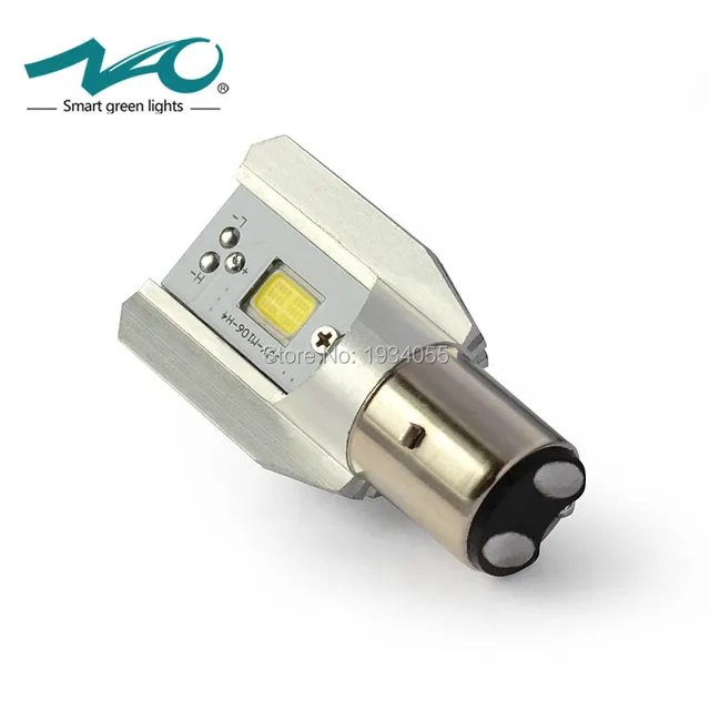

sabinov84@gmail.com Опубликовано 18 января, 2017 Жалоба Опубликовано 18 января, 2017 Купил такую лампу на ali светит хуже чем галогенка, но зато больший обхват даже не знаю что лучше галогенка или эта. Галогенка у меня 35/35 Ватт и как бы уже немного подшмалила отражатель сверху видно пару пупырышек но не критично, эта светодиодная вообще не греется чуть теплая. Дальний ближний переключается ближний супер там где надо но дальний высоко слишком и рассеивается, фару уже опускал до предела просверливал внизу крепления паука с галогеном норм был выставлен дальний. Вообщем этой светодиодной лампе мощности не хватает, эта на 6 Ватт есть еще на 20 Ватт https://ru.aliexpress.com/item/2016-New-LED-20W-2-2000LM-2-Hi-Lo-Beam-DC12V-6500K-BA20D-Plug-Led-Motorcycle/32712054815.html?spm=2114.13010308.0.0.d1a0UY С вентилятором внутри вот думаю брать не брать расплавит она отражатель или нет. Кто ставил лампу 60/50 Ватт H4 отражатель не расплавился? просто рядом товарищ катает на КТМ с 60/50 Ватт H4 свет нормальный Цитата

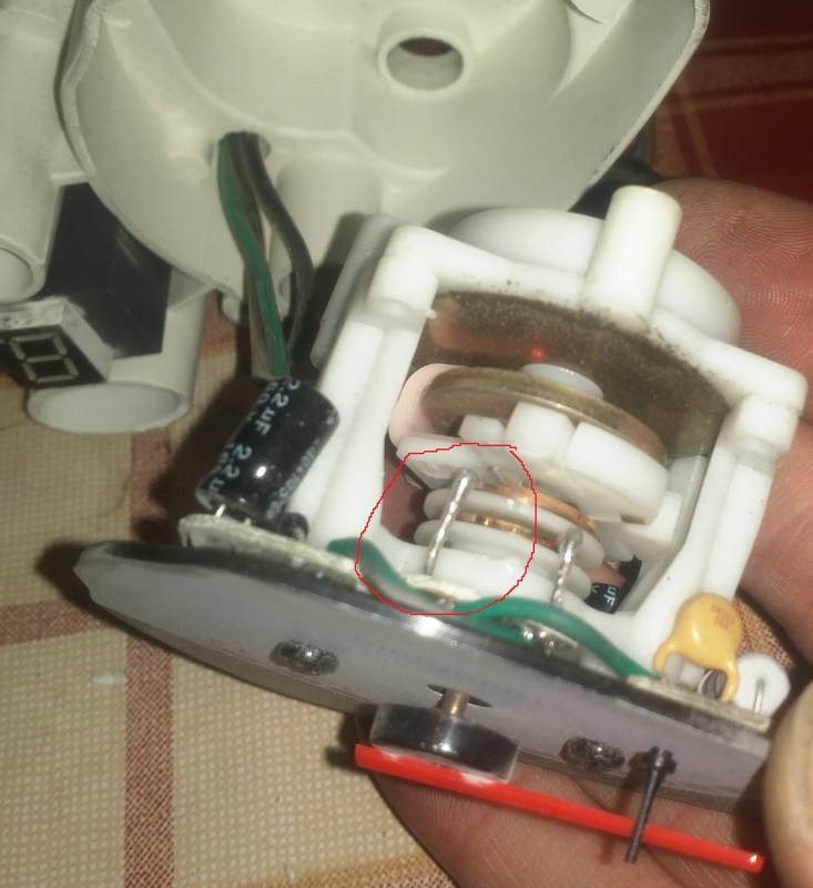

kuvbur Опубликовано 23 января, 2017 Жалоба Опубликовано 23 января, 2017 (изменено) Возможно кому-либо пригодится. Под конец сезона перестал работать тахометр. Как выяснилось - просто оторвался контакт на измерительной головке. Только припаивать его нужно к самому верху вывода - иначе начинает тереть о вал и стрелка залипает. Изменено 23 января, 2017 пользователем kuvbur 2 Цитата

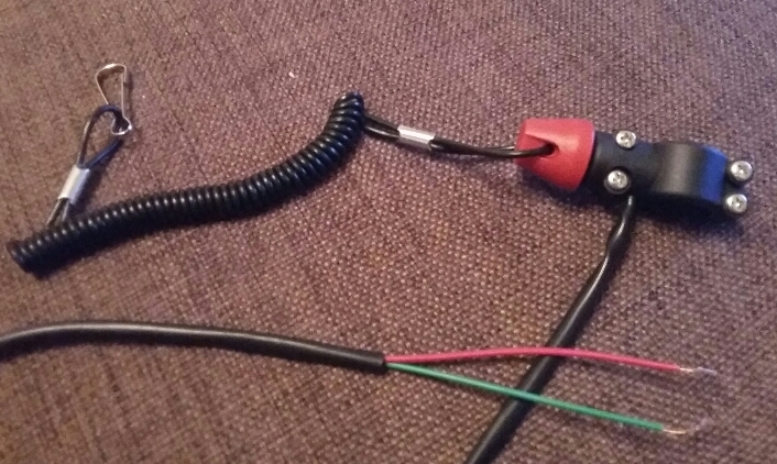

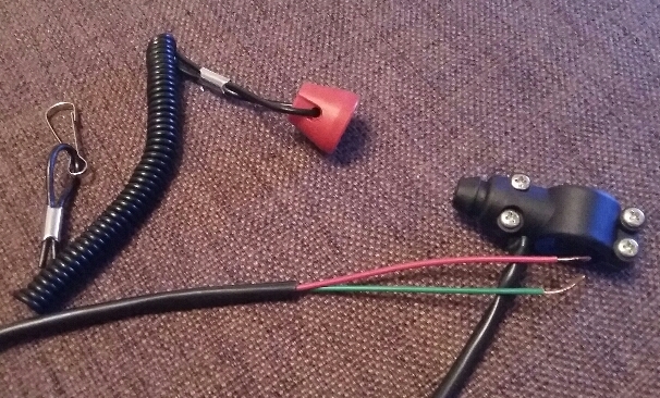

kxex Опубликовано 31 января, 2017 Жалоба Опубликовано 31 января, 2017 День добрый, подогнали мне вот такую хрень, может кто подскажет как её установить? А то я что то не въехал, когда колпачек надет цепь разомкнута, а когда снят то замкнута Цитата
nikol@sh@ Опубликовано 1 февраля, 2017 Жалоба Опубликовано 1 февраля, 2017 21 час назад, kxex сказал: День добрый, подогнали мне вот такую хрень, может кто подскажет как её установить? А то я что то не въехал, когда колпачек надет цепь разомкнута, а когда снят то замкнута Ставится она точно так же, как обычная глушилка двигателя. Где-то в середине этой темы уже описывалось... Да и пару-тройку страниц назад я давал ссылку на установку. Поиск в помощь! Цитата
nikol@sh@ Опубликовано 1 февраля, 2017 Жалоба Опубликовано 1 февраля, 2017 В 21.12.2016 в 17:59, nikol@sh@ сказал: Читай отсюда. Я себе тоже поставил, всё работает. Лови лентяй ссылку на подключение глушилки. Цитата

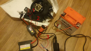

Трус Опубликовано 21 февраля, 2017 Жалоба Опубликовано 21 февраля, 2017 (изменено) Друзья, подскажите по подключению ксенона. Есть вот такая конструкция: Блок розжига, стартер (умножитель напряжения) и какой-то блок управления-питания (условно). Последний вешается на аккум. От него три провода: 1-й на блок розжига - понятно. От него через умножитель приходит питание на лампу (1). 2-й красный черный, подсоединил на красно-черный питания лампы (2), если правильно понял. И еще (!), на черный отдельно нужно давать (-), иначе не светит. 3-й это управление режимами, наверное (3). На один из них даю (+) и собственно начинает светить, на другой - лампа меняет положение (ну, ближний дальний). Ну и вопрос, может кто делал себе подобное или встречал. Все ли я правильно подключил и нужно ли синий и белый пускать через разгрузочное реле? Изменено 21 февраля, 2017 пользователем Трус Опечатки Цитата
