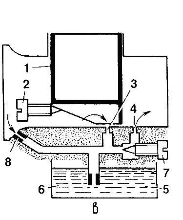

И вот принципиальная схема ХХ  нашего карба.

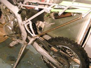

Еще сегодня усилил задок с помощью установки упорной тяги от багажника до подножки. Теперь он обрел недостающую прочность!

Да, эмульсионная трубка похожа, только меньше. Бронзовые трубочки и есть воздушные жиклёры, у меня также. Болт качества у нас регулирует подачу воздуха а не бензина, но по этому поводу много споров.
Не соглашусь. Посмотри схему, которую ты выше показывал.Винт перекрывает канал ХХ  после топливного жиклера, соответственно, если заворачиваем винт, то сечение канала уменьшаем и количество топлива будет всасываться меньше, т.о. смесь обедняем.  Если бы винт стоял перед жиклером, то было бы все наоборот.
Моя версия.
Изначально жиклёры ХХ выдают обогащённую смесь, при закрученном винте качества она и будет засасываться в цилиндр через канал -3, но если винт выкручивать, то через канал -3 начнёт засасываться дополнительный воздух обедняя смесь, на схеме стрелка это показывает, а обеднённая рабочая смесь пойдёт через канал -4.
Через этот канал, вроде как, топливо должно при подъеме дроселя подаваться, типа переходный режим.
А я снял задние подножки, а без усиления, если по грибы  да ягоды ездить хвост не отвалится.?
Погляди конструкцию задка внимательней: эти почти полметра U-образной трубы (не понять какого металла, но сварке поддается) все же лучше во  что-то упереть. Иначе даже в лесу при проезде кочек невольно сядешь на багажник и получишь куцый вариант! Ну и за багажник можно будет из грязи вытаскивать. Задние подножки особо не мешаются, так что хотябы левую оставь!

В крайнем случае нижний конец трубы можно прикрутить к самому креплению подножки и трубу невидно будет, причём можно попробовать сделать с двух сторон.

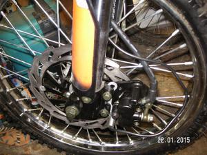

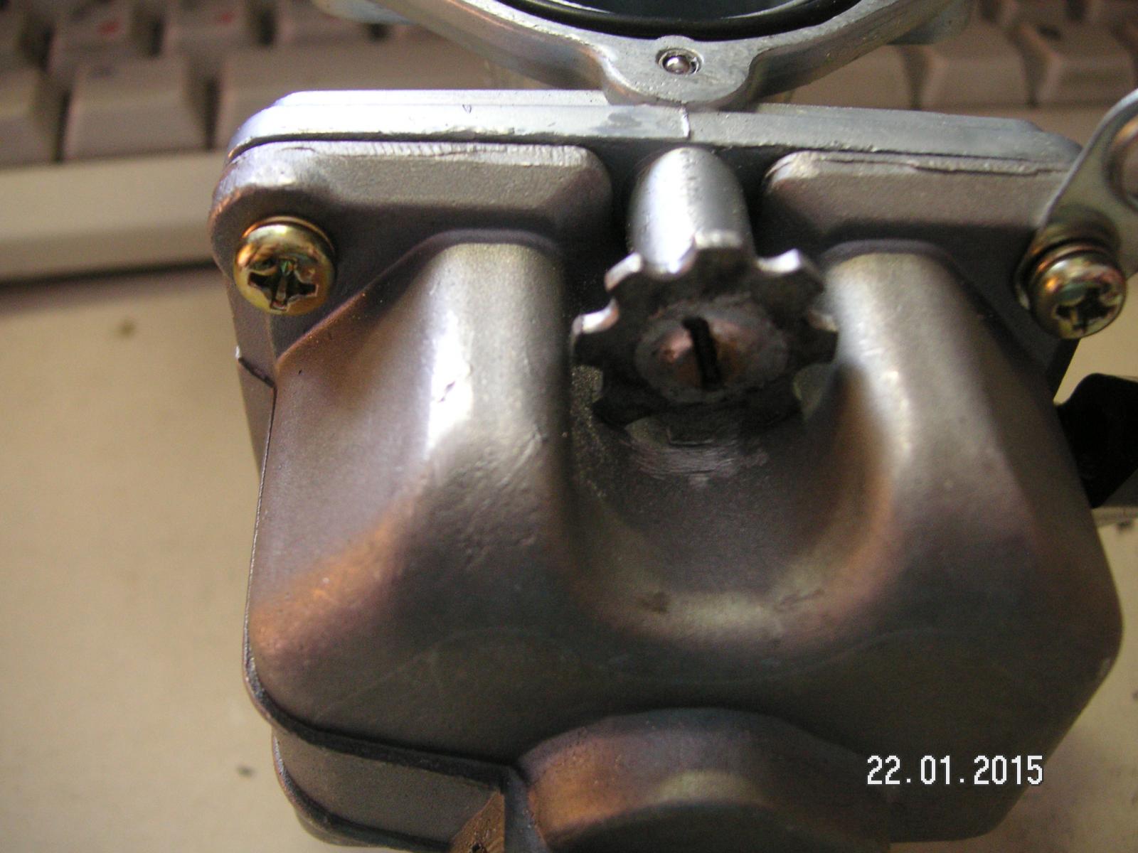

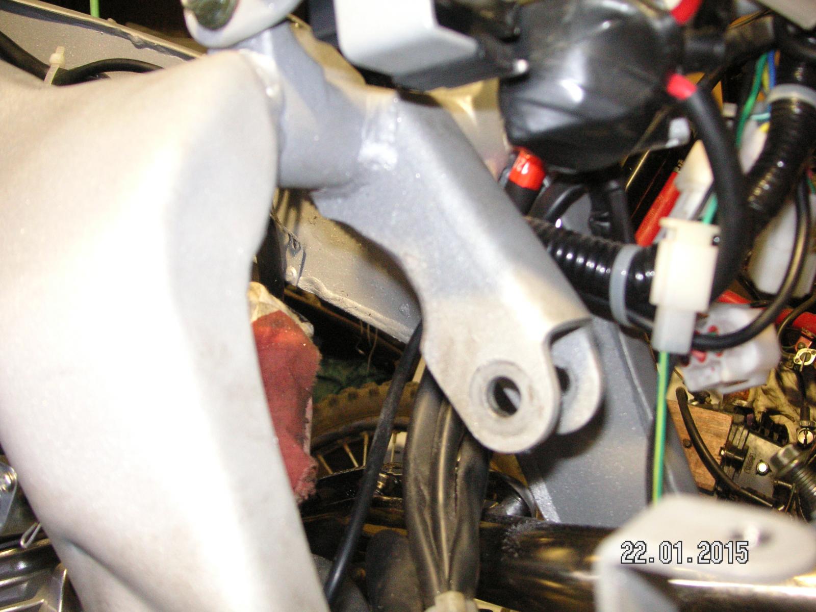

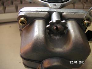

Проточил вчера кронштейн амортизатора дабы резиновый патрубок нормально проходил. Кронштейн датчика спидометра поставил между суппортом и амортизатором, тормозной шланг пустил не снаружи пера, а за пером. Сделал зубчатую шайбу и припаял на винт качества, теперь хоть как то можно подкрутить. Приятный сюрприз, при заварке шва выпускного коллектора обнаружилось, что труба сделана из нержавейки, это просто китайское чудо.
Система ХХ ещё отрабатывает переходной режим, но на практике это трудно ощутить. А так да, на холостых примерно в пределах двух оборотах винта туда - сюда двиг не реагирует. И пока ещё точно не понял , по моему винт качества сильно влияет на запуск на горячую.
