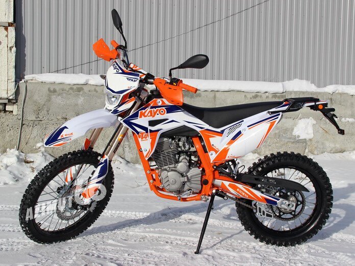

Oleg_A Опубликовано 18 марта Жалоба Поделиться Опубликовано 18 марта (изменено) 2 часа назад, Bizet сказал: 1)Для полей и проселочных дорог хватит любого эндурика. Вообще любого. Даже самого дохлого. Переднее колесо лучше 21 (да, почти у всех так, но есть с 19ыми) 2)Regulmoto Holeshot не рекомендую. 223 кубовый мотор хороишй я тяговитый, но фан начинается минимум с 250 кубового 172FMM (как на Т4). 3)Т4 хоть и повыше Т2, но в целом те же яйки только сбоку. Чуть длинней маятник и он люминиевый. Подвески Фастейс. У меня с Т2 к примеру проблема - при росте 182 см не могу ездить в стойке - мот малоразмерный. Т4 это лесной житель партизанить. Маленький, легкий, маневренный. Но это не полноразмерный мот. А короткая база приводит к тому что мот быстрее опрокидывается при заезде в крутую горку. Серьезный фактор между прочим. 4)Водянка так себе для новичка если постоянно штурмовать всякие горы выполняя курву. Радиаторы заминаются и теку. А если просто активно ездить по полям и проселкам это очень хороший вариант. А если ездить по асфальту, то вообще лучший вариант. Из того что пробовал мне очень GR2 300 PRO зашел. Мотор/подвеска очень приятные. Сейчас вроде и с ПТС есть. Собственно мотор как у Regulmoto Crosstreck. Мотор очень приятный - ровная, предсказуемая тяга с низов без сюрпризов. Очень приятный мотор. В этом плане Regulmoto Crosstreck точно хорош. 5)Если предполагается выезд на асфальт, то балансирный вал мастхэв. Стоп! Холшот новый как раз на бигборе и 4х клапанной голове! Сам катаю на Кайо Т4 мотор 172 обычный, без балансира и бигбора, подвеска Фастейс. Другу купили Холшот новый, на бигборе, 4 клапана, 6 ступка. Сейчас пошли Кайо Т4 с балансиром, на бигборе, 5 ступка и подвеска ККЕ. Мое мнение по данному вопросу: Габариты и масса. Кайо немного недомерок, база 1450. Холшот полноразмерный, базу не мерил, но больше, плюс он чуть повыше, возможно, потом просядет. А если не просядет на амортизаторе в нижней точке есть второе отверстие можно занизить немного. Кайо легче на 10кг (115 против 127) и объем бака больше на 2л (10 против 8), что немаловажно для моих режимов эксплуатации - горно-лесисто-болотистое эндуро)) Катался и на том и на другом, Кайо мне привычнее, но и Холшот никаких проблем не вызывает. Мои габариты 180/85. Двигатель. Новый Кайо 172 на бигборе, 2 клапана, 5 ступка. Холшот 175 также бигбор, но 4 клапана и 6 ступка - тут минус только, что нет кика, но зато стоит полноразмерный аккумулятор. На Кайо - у меня Т4, у жены питбайк 125, у сына питбайк 90 кубов, на всех трёх стоит один и тот же игрушечный аккумулятор, больше при всём желании не установить - габариты не позволяют. Комплектация. На Холшоте в стоке идёт защита картера, защита рук/рычагов, нормальная резина - копия Митаса, стропы-тянучки, причем достаточно неплохие. На Кайо деревянный Янксинг и никаких защит и строп - все придется докупать самому. На новом Кайо никакая подвеска, такое ощущение что она пустая - возможно это единичный, именно тот экземпляр, который я щупал в магазине. Ценники. Кайо 259900руб. можно найти за 249900руб, Холшот 263000руб. Выводы делайте сами. А лучше самостоятельно посмотреть/посидеть/пощупать. Изменено 18 марта пользователем Oleg_A 2 Цитата Ссылка на комментарий Поделиться на другие сайты Поделиться
ThunderButt Опубликовано 19 марта Жалоба Поделиться Опубликовано 19 марта Если человек рассматривает варианты только с ПТС, значит, планирует и по асфальту иногда куда-нибудь съездить. Кайо самый лёгкий и самый "эндурный", но он построен вокруг маленькой короткой рамы, со слабым подрамником. По идеологии он ближе к кроссачам, большой клиренс, жёсткая энергоёмкая подвеска. Кстати, на оф. сайте он так и характеризуется, "мотоцикл кроссовый" Минусы такой компоновки - его особо не нагрузишь, если захочется выехать в мини-путешествие, на несколько дней. Ну и, как уже писали выше, он более склонен к непроизвольным вилли и стоппи. Если нужен мотоцикл для драйва, самое то. Для длительных спокойных поездок это минус. Я бы смотрел на что-то типа Motoland Dakar ST, с двигателем 172fmm, или чего-то подобного. Это моё имхо, никому не навязываю. https://motoland-shop.ru/catalog/mototekhnika/mototsikly_1/enduro_1/mototsikl_motoland_dakar_st_172fmm_pr250_/ https://motoland-shop.ru/catalog/mototekhnika/mototsikly_1/enduro_1/mototsikl_motoland_gs_enduro_172fmm_5_pr250_xl250_b/ ну или, если не пугает снаряженный вес в 160 кг (а это уже не мало, хотя не так уж и много) то совсем другой по качеству, c АБС и инжектором, но и более дорогой https://vogerus.ru/motocikly/300-rally.html 1 Цитата Ссылка на комментарий Поделиться на другие сайты Поделиться

shturman Опубликовано 25 марта Жалоба Поделиться Опубликовано 25 марта (изменено) В 17.03.2024 в 23:19, egorkaosh сказал: Здравствуйте, выбираю первый эндуро для полей и просёлочных дорог, бюджет примерно 260.000. Выбираю между тремя моделями: Regulmoto Holeshot(4-ёх клапанный), Kayo T4. По Кайо Т4 на фастейдже. Мои впечатления от моего первого мотоцикла. Пришёл к убеждению, что Кайо Т4- это по большому счёту хорошо усиленный мопед. Об этом говорят некрупная рама из тонких труб на колёсах с приличными ободами, на мощных фрезерованных ступицах с толстыми спицами. Крепление мотора только за 3 точки из пяти возможных. Ходы подвесок в 245 мм (на полноразмернике - 300мм.), при этом ещё чрезмерно маленькая и мягкая для мотоцикла такого класса пружина в заднем аммортизаторе и мягкие пружины передней вилки, как по мне. Ну не ощущается в мотоцикле какая-то прочность-крепость-уверенность на штатной подвеске. За одно сравните массивность прогрессии какой-нибудь эндурной Хускварны и Кайо Т4. Ну мопед он и есть мопед .... Нормальный мот в целом для покатух без фанатизма где угодно по грунтам или целине любой степени убитости, но без претензии на спорт, т.к, по моему мнению, всё-таки в совокупности хлипковат для жёсткой езды. Ну может только под очень лёгким ездоком. Максималка чуть за сто, комфортный крейсер 70-80 км.ч, но самый комфортный в районе 70-75 км.ч. Стоя ездить неудобно из-за низкого руля и некрупной рамы. Есть косяки по проводке, если не переложить - мествми протрет, под задним крылом вообще может вырвать при пробое подвески. Фара говно (2022г.). Лайтовый эндурик одним словом. Изменено 25 марта пользователем shturman Цитата Ссылка на комментарий Поделиться на другие сайты Поделиться
shturman Опубликовано 25 марта Жалоба Поделиться Опубликовано 25 марта (изменено) В 18.03.2024 в 13:06, Oleg_A сказал: Кайо немного недомерок, база 1450. Интересно, а за счёт чего у него база выросла аж на 80 мм? Вилка те же 880 мм, угол рулевой тот же. Маятник удлинили? Или цифры напутали... В характеристиках Кайо Т4 2022 года высоту по седлу тоже писали в 920 мм, но только по факту она была 895-900. Потом даже в магазине когда появился такой мот, померил по седлу, небыло там и близко 920 мм. Изменено 25 марта пользователем shturman Цитата Ссылка на комментарий Поделиться на другие сайты Поделиться
Oleg_A Опубликовано 26 марта Жалоба Поделиться Опубликовано 26 марта (изменено) 6 часов назад, shturman сказал: Интересно, а за счёт чего у него база выросла аж на 80 мм? Вы имеете ввиду цифры из инета? Те самые 1375мм? Так это из разряда "на сарае х... написано, а там дрова лежат")) Попробуйте сами замерить. Речь о модели с 2020г. Изменено 26 марта пользователем Oleg_A Цитата Ссылка на комментарий Поделиться на другие сайты Поделиться
Oleg_A Опубликовано 26 марта Жалоба Поделиться Опубликовано 26 марта 7 часов назад, shturman сказал: Нормальный мот в целом для покатух без фанатизма где угодно по грунтам или целине любой степени убитости, но без претензии на спорт, т.к, по моему мнению, всё-таки в совокупности хлипковат для жёсткой езды. Ну может только под очень лёгким ездоком Он для этого и есть, но в том числе и эндурят на нем отдельные личности. Удобен как раз из-за недоразмерности и разницы в весе с полноразмерниками. Цитата Ссылка на комментарий Поделиться на другие сайты Поделиться
shturman Опубликовано 26 марта Жалоба Поделиться Опубликовано 26 марта (изменено) 14 часов назад, Oleg_A сказал: Удобен как раз из-за недоразмерности и разницы в весе с полноразмерниками. Да так всё. Что интересно, поначалу быстро разочаровался (по большей части из-за подвески), надо было типа полноразмерник брать на 172 моторе ... Потом мотоцикл начал всё больше нравиться именно относительной лёгкостью и компакностью, попутно обрастая и недостатками. Смешанные впечатления на данный момент, но считаю это нормально учитывая первый мотоцикл и отсутствие опыта. Но вообще в принципе и хотел для начала что-то крепкое мопедоподобное и Т4 это и есть то самое. В этом году менять мотоцикл точно не планирую, надо этот получше распробовать. Изменено 26 марта пользователем shturman Цитата Ссылка на комментарий Поделиться на другие сайты Поделиться
