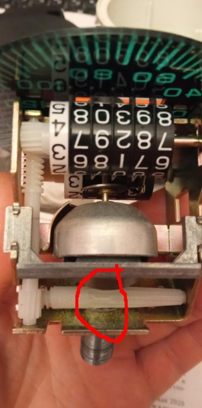

Headworkers Опубликовано 28 декабря, 2022 Жалоба Поделиться Опубликовано 28 декабря, 2022 (изменено) Привет, если кто живой еще остался в теме. Менял/чинил кто-нибудь приборку? Слизалась шестерня пластиковая (см. фото). Не считает теперь пробег. Менял может кто этот узел? Накидайте ссылок, где купить подходящее. Глянул, саму шестерню не особо вариант менять, во-первых где такую взять, во-вторых узел какой-то неразборный блин. С силой только отгибать, ломать, чтобы шестерню вытащить из него. Любые идеи, что можно сделать, тоже приветствуются. Изменено 28 декабря, 2022 пользователем Headworkers Цитата Ссылка на комментарий Поделиться на другие сайты Поделиться
