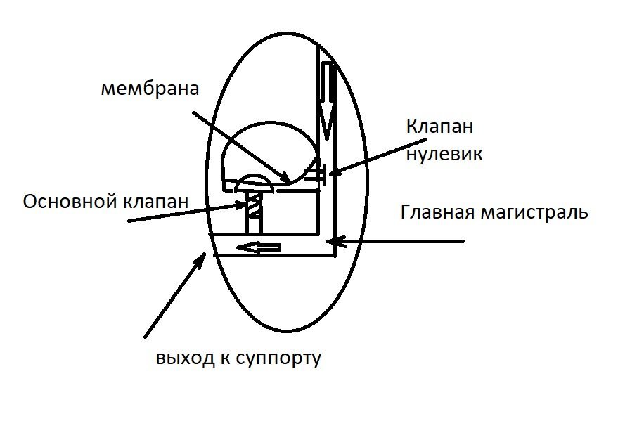

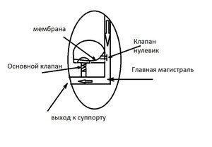

Vall2 Опубликовано 25 марта, 2025 Жалоба Опубликовано 25 марта, 2025 (изменено) "А как он после сброса возвращается в исходное? Пытаюсь понять, как это механически реализовано. " Вот такую примерно конструкцию я себе представлял: Изменено 25 марта, 2025 пользователем Vall2 Вставка цитаты 1 Цитата

Ро... Ланд... Опубликовано 25 марта, 2025 Жалоба Опубликовано 25 марта, 2025 2 часа назад, Igorolsh сказал: А как он после сброса возвращается в исходное? Скорее всего правильно тут описали, простой гидрокомпенсатор мембранный. Цитата
