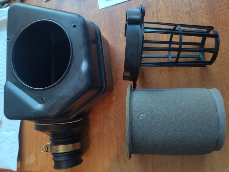

Igorolsh Опубликовано 27 февраля, 2025 Автор Жалоба Опубликовано 27 февраля, 2025 Наверняка этот воздухан применяется во многих моделях, интересует есть ли готовое решение по установке нормального фильтра вместо поролонки 1 Цитата

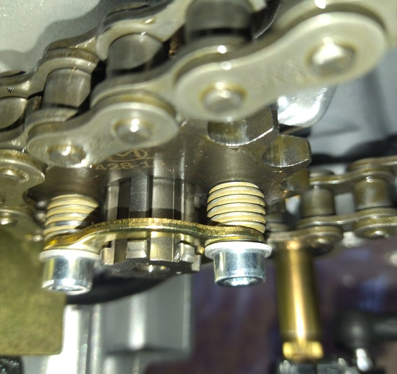

Igorolsh Опубликовано 27 февраля, 2025 Автор Жалоба Опубликовано 27 февраля, 2025 Поставил вместо гаек-шайб втулочки. Это мебельный крепеж, то, что вбивают в дсп и потом в них вкручивают болты на 6, когда соединяют панели. Подошли отлично, единственно, прошел их сверлом на 6. 2 Цитата

Ро... Ланд... Опубликовано 27 февраля, 2025 Жалоба Опубликовано 27 февраля, 2025 29 минут назад, Igorolsh сказал: Наверняка этот воздухан применяется во многих моделях, интересует есть ли готовое решение по установке нормального фильтра вместо поролонки У меня на интрудере похожий фильтр-бокс, но типа под картридж, правда под паролоновый))) В общем, каркаса( как на вашем) нет, а торец заклеен пластмассиной. Ваш вариант, вроде, практичнее.. 1 Цитата

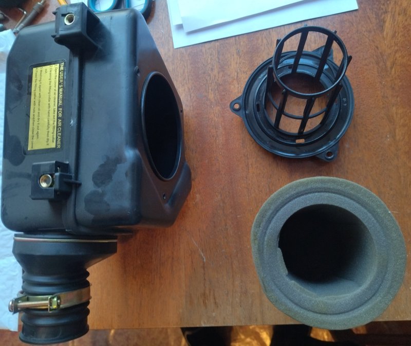

Igorolsh Опубликовано 27 февраля, 2025 Автор Жалоба Опубликовано 27 февраля, 2025 3 минуты назад, Ро... Ланд... сказал: У меня на интрудере похожий фильтр-бокс, но типа под картридж, правда под паролоновый))) В общем, каркаса( как на вашем) нет, а торец заклеен пластмассиной. Ваш вариант, вроде, практичнее.. Роман, давай на ты, а то я с этим выканьем начинаю чувствовать себя еще старее чем есть)) Эта поролонка уже вся кривожеваная была, когда я ее достал, не доверяю я такому конструктиву, нужен нормальный жесткий гофрофильтр 1 Цитата

Vitalii1980 Опубликовано 27 февраля, 2025 Жалоба Опубликовано 27 февраля, 2025 59 минут назад, Igorolsh сказал: Поставил вместо гаек-шайб втулочки Похоже здесь другая звезда должна стоять. С смещением, или выступом. А это прям колхоз какой то.... Цитата
Igorolsh Опубликовано 27 февраля, 2025 Автор Жалоба Опубликовано 27 февраля, 2025 20 минут назад, Vitalii1980 сказал: Похоже здесь другая звезда должна стоять. С смещением, или выступом. А это прям колхоз какой то.... Не, просто рама изначально была сделана под другой мотор, с другим выносом вала, а тут захотелось поставить новый, более "продаваемый" мотор, ну не переделывать же из-за этого всю раму, поэтому так, звезда на дистанционных втулках. Длина втулок - 10 мм, вряд ли есть звезды с таким выступом. 1 Цитата
Миша2000 Опубликовано 27 февраля, 2025 Жалоба Опубликовано 27 февраля, 2025 3 часа назад, Igorolsh сказал: установке нормального фильтра вместо поролонки Не надо менять ничего, купи масло и пропитай. Это отличный многоразовый фильтр, который вдобавок воды не боится. 1 Цитата
