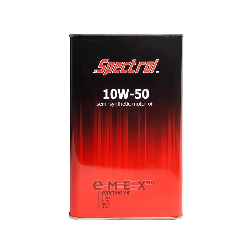

1.3 литра и полное окошко, щупа нет, металлическая пробка куда масло заливается. Также пробка с магнитом для слива масла. По хорошему там 1.1 литр. Я когда сливал его родное масло, так у меня вообще 1 литр вылился, при том что по окошку было вроде норм. Залил спектрум 10в50 полусинтетик, проехал 130км и маслице в окошке ещё чистенькое
08b00fd629ded65e6080d354ef8c6c79adb6f396 Кто скажет, что масло непонятное, то скажу, что на этом масле весь пробег в тёплое время на пантере проездил, а там пробег не малый, так что уже проверено. С другой стороны ещё холодно, утром 3.+7 градусов, а вечером когда с работы еду 10+12. Но наверное для обкатки на 300км сойдёт, ведь мотор вначале сильно греется, ясен пень, что еду не сразу, даю пару минут прогреться, благо соседям не мешает, глушитель хороший как для мото. После 300км залью уже лукойл люкс 10в40
