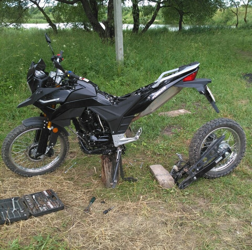

IMG_20170705_172757_1499276457260.thumb.jpg.2a4bbe2d2078af4f19267f94d6b0c4c4.jpgСегодня разобрал, перемазал. Действительно, игольчатые подшипники практически сухие. В вывешивании проблем нет, не тяжелый. На что поставить всегда можно найти.
А сколько ты накатал до того как разобрал?, я просто 10 км с магазина проехал и все промазывал, особенно сухой была прогрессия
Километров 250. Но на втулках следов от роликов практически не было.
