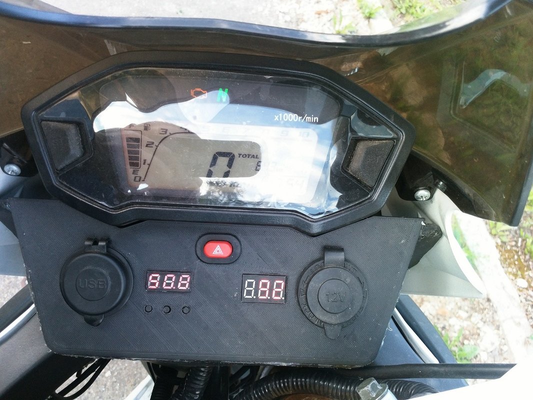

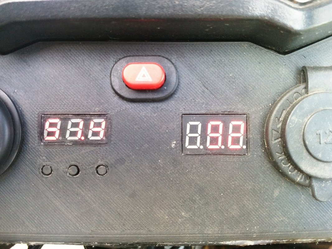

Только что, alekseyant сказал:
управляет вентилятором вот такая платка с кучей настроек:
https://ru.aliexpress.com/item/DC-12V-W1209-Digital-Cool-Heat-Temp-Thermostat-Thermometer-Temperature-Controller-Temperatural-Instruments/32835021874.html?spm=a2g0s.9042311.0.0.45de33edyTGZap
вот в таком корпусе:
https://ru.aliexpress.com/item/85005-01-W1209-Case-Enclosure-Transparent-Acrylic-Box-Clear-Cover-Thermometer-thermo-controller-Do-not-include/32807699713.html?spm=a2g0s.9042311.0.0.45de33edyTGZap
Сразу предупрежу, корпус не герметичный, но если спрятать под седло то не критично, у меня пока на руле, для контроля и дальнейшей возможной настройки, как подберу оптимальные параметры включения. выключения, спрячу под сидение ил под бак.

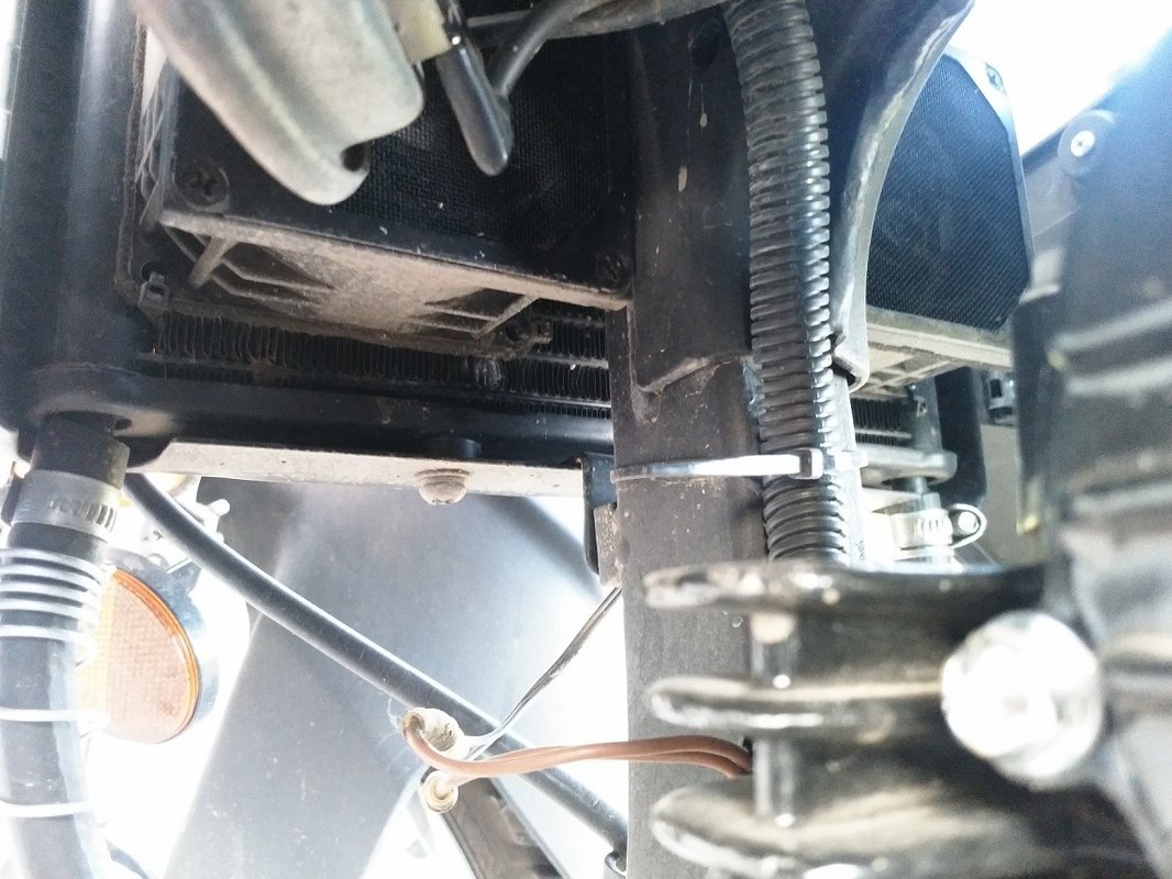

Я выше привел ссылку на вентилятор что у меня стоит, и раньше в теме ссылки были, смотрел не внимательно, он сейчас 589,82 руб стоит, есть деньги закажи не пожалеешь, тем более у тебя радиатор реально в 3 раза меньше моего. Дует этот вентилятор так что железные кастрюли по столу совает, есть видюха на ютубе, а платка дает возможность понять что не вроде лучше, а при какой температуре включился, при какой выключился и как быстро охлаждает... с ней он работает только при превышении порога заданной температуры, а это продлит срок службы вентилятора в разы!!! И перед радиатором он умрет у тебя от первого же отлетевшего камешка, или закрывай решеткой мелкой или переставляй за радиатор...
невариант переставить, за радиатором цилиндр чуть выпирает внутрь радиаторного пространства. А тот вентилятор 90мм ито он шире радиатора, если посавить внутрь то больше уйдёт и будет полный контакт с цилиндром...
вот как это на мотоцикле выглядит (для тех кому интересно)
