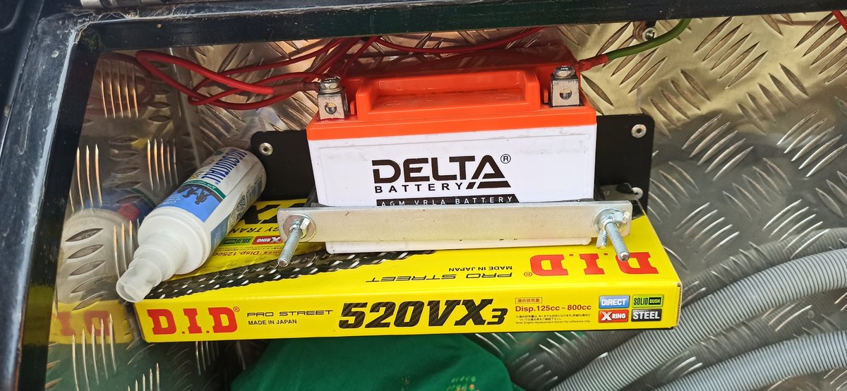

Karelof Опубликовано 14 июня, 2021 Жалоба Опубликовано 14 июня, 2021 1 час назад, ПетровичЪ сказал: Сделаешь легкую крышу и будет класс, для подобных проходимцев ценники близки к лимону, так что считаю норм Те которые дороже они больше. Этот вообще самый мелкий который нашел. У него ширина 1750мм, а у классики караката = 2200 - 2300. Ну и этот легкий = 380кг, а обычные от 600кг. Ну там еще много моментов. Самый главный тут мотор 180см3 12 сил. В принципе хватает, не чувствуется нехватки мощности. 2 Цитата

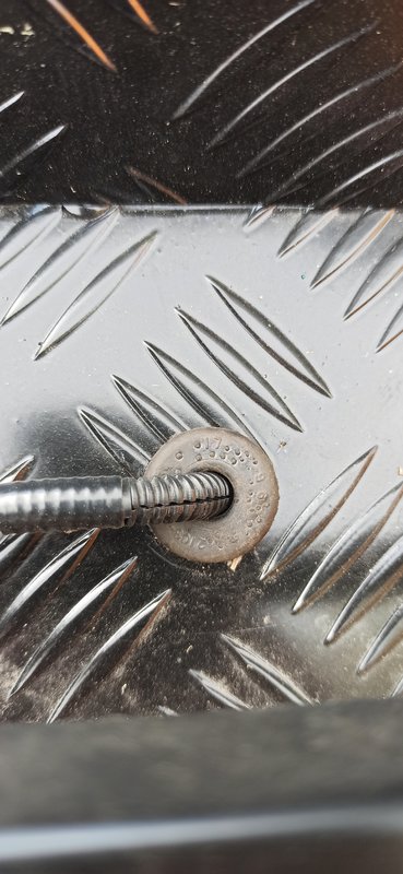

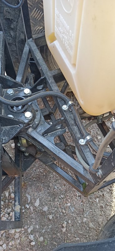

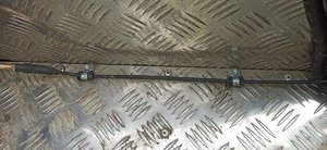

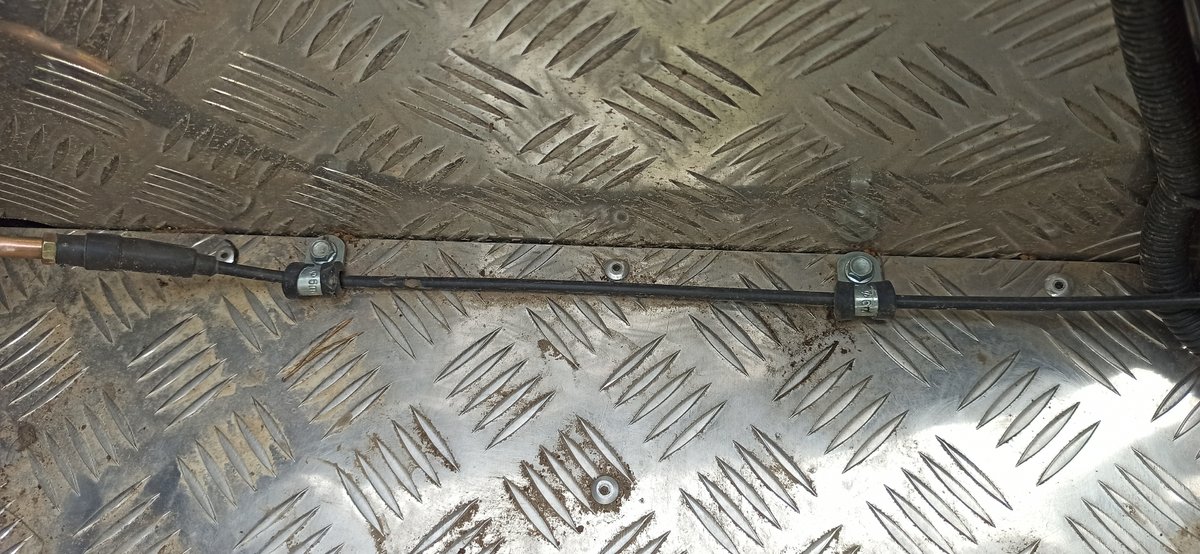

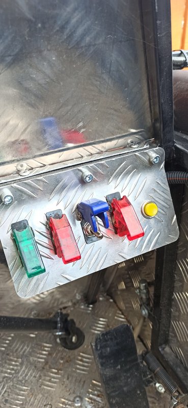

Karelof Опубликовано 14 июня, 2021 Жалоба Опубликовано 14 июня, 2021 Посмотрите, как в мелочах все не дурно 2 Цитата
