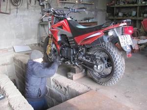

Вот лифтанулся :) Сорри за качество фоток, фоткал на домкрат ;)

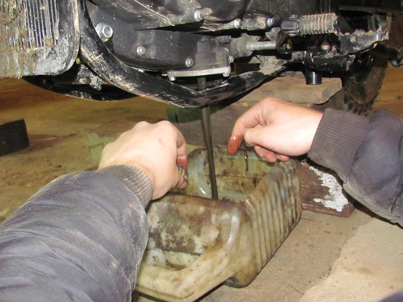

  По всем гороскопам лучший день в году для замены масла. Так как у меня на руках десять пальцев и ВСЕ УКАЗАТЕЛЬНЫЕ выполнять физическую работу пришлось молодому поколению, которое к тому же нуждалось в обучении и практике. Любишь кататься полюби и масло менять СВОЕВРЕМЕННО.
  Так как один из жизненных принципов предполагает что бы мир прогнулся под нас, и что негоже нам кланяться китайскому ширпотребу решили прогнуть землю, пару квадратов, но это существенно облегчило дальнейшую работу.

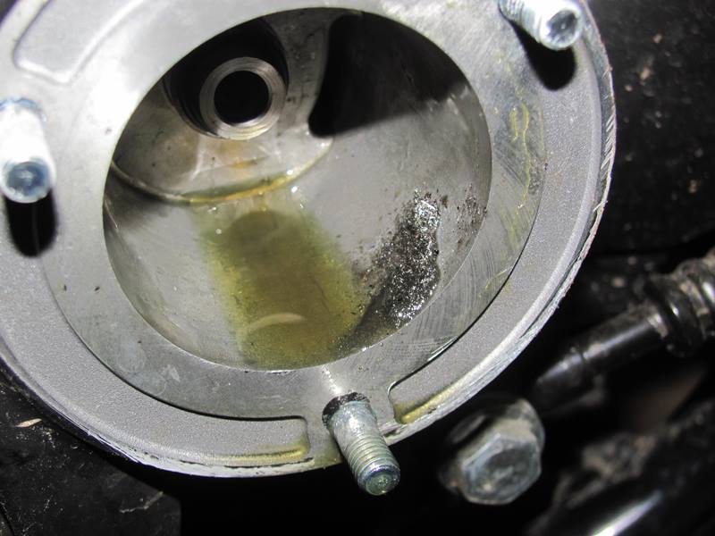

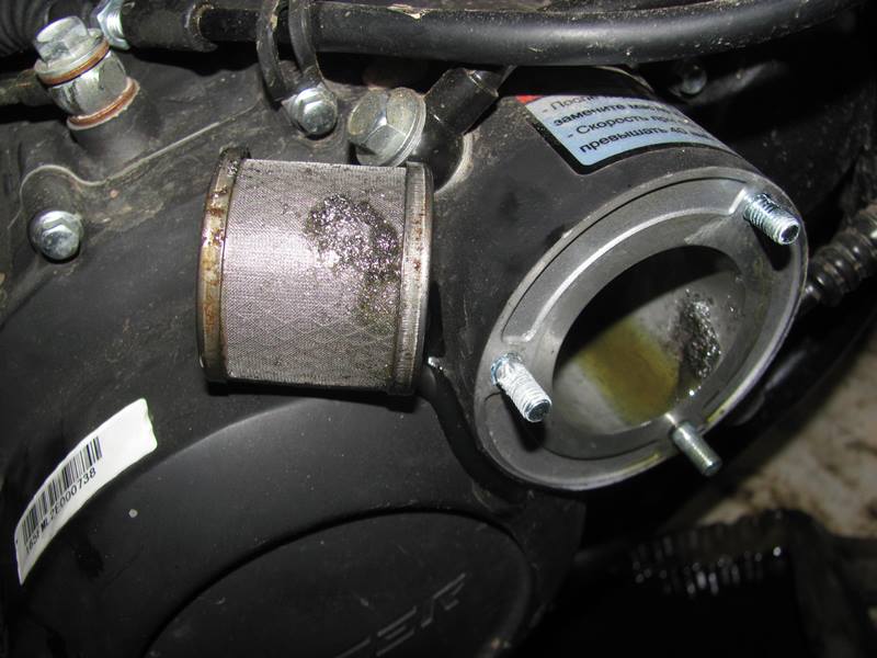

   Мотор прогрели, муть слили. Промывать решили тем что было - дизельным камазовским маслом М10Г2к, эффект был хороший - сливалось промывочное с явным наличием мути. Что интересно, на дизельном масле мотор завелся и работал очень тихо и мягко, гораздо тише чем на свежем родном.
  После слива промывки вскрыли фильтр, стружки было немало для такого маленького движка. На фото видно количество, и по крупности она соответствовала размеру сетки. Сама сеточка не забитая, легко прополоскалась и на просвет прозрачная. Как вывод  - более мелкий "перламутр" продолжит бродить по движку. Попытаюсь найти бумажный элемент, проблема только в том что тут это вам не там, в смысле Минск не Москва.
  Сборка прошла , как пишут в умных книгах, в обратном порядке. Проведя вот такую небольшую разборку-сборку движка осталось  приятное впечатление что имеешь дело с добротно сработанной вещью. За то близкое знакомство со сварочными швами на раме привело все чувства в чувство!
  А дальше - песня! Движек заурчал ровненько, холостые обороты стабильны (подкрутили винт на место - тахометр сила!), ну и в движении те же изменения - приемистость на порядок лучше, тише звук, дури и так хватало, передачи стали еще четче и легче включаться, нейтраль ловится четко и с низу вверх и сверху вниз (да и раньше с КПП проблем не было).

Клапаны не стал проверять?
Китайцы любять их зажать чрезмерно
Пока решили не трогать.  Зима хоть и обещает быть теплее нормы но это все таки зима, прикинули что если и будем немного кататься то за зиму больше ста километров все равно не намотаем, поэтому ограничились только маслом. Хотя если какой выходной выдастся такой же  как сегодня то возможно и повозимся.

Правильно проведенный день! :rolleyes:  А стружка хорошая такая, симпотичная ^_^, ничего плохого в ней нет, для китаймото это норма для обкатки, да и я думаю для всей новой техники норма -_- надо было еще дно канистры сфоткать когда масло вылили с нее, там тоже много интересного бывает. :rolleyes: я свои полусинью промыл ЛиквиМоли 10/40, на скутере разницы не почуствовал, на моте коробка стала ватно пластилиновой по ощущениям, а когда Мотуль залил то все стало ок, как и должно быть ^_^

Китайцы, да и как сейчас я думаю, почти все производители не любят не только выставлять зазоры (по идее это нормально, так как после небольшого пробега все равно надо их по новой выставлять) но и притирать клапана к седлам, нав думают - а все равно все притрется  -_-
