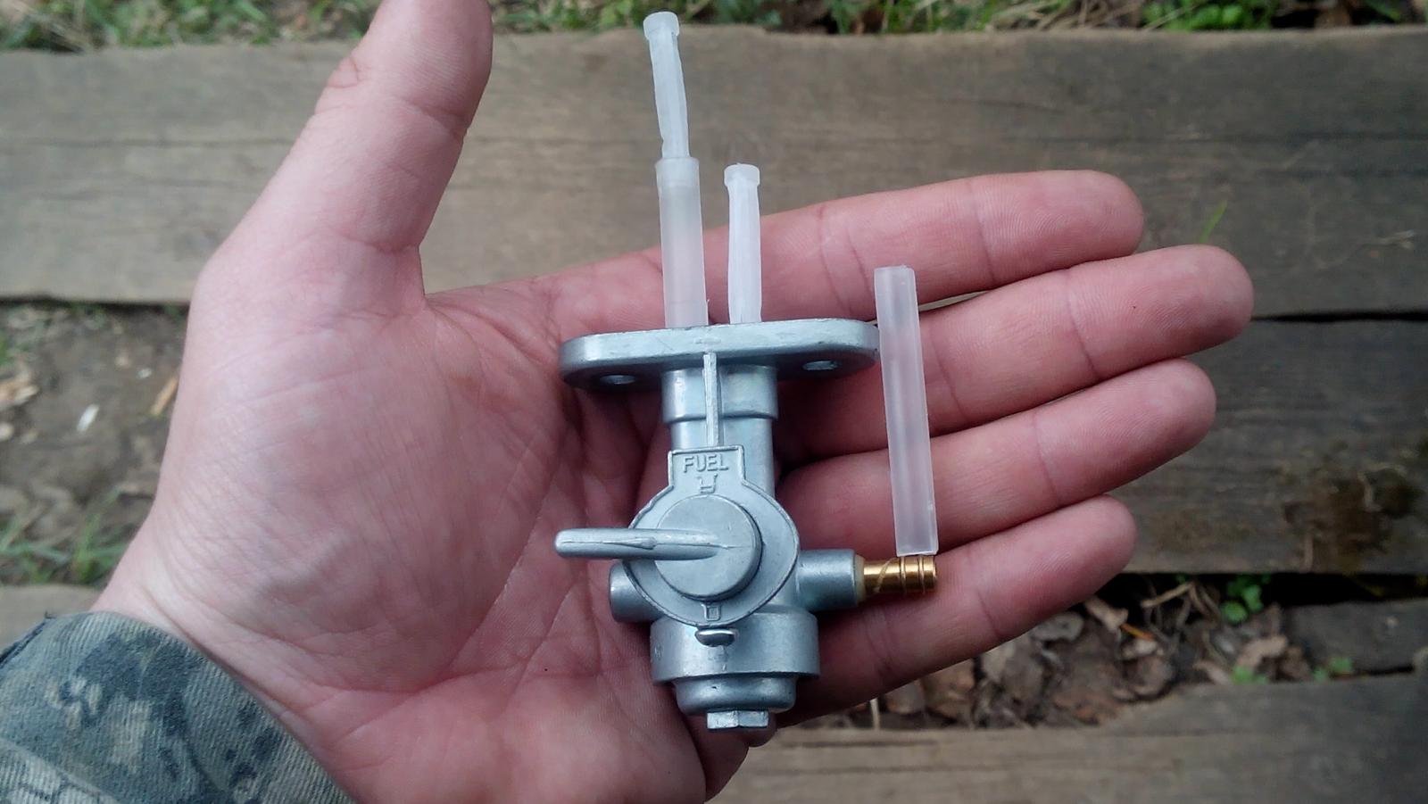

- Укоротил топливную трубку в баке... На кране... Отрезал 5 см рримерно... Общая длина 10 см вообще...
