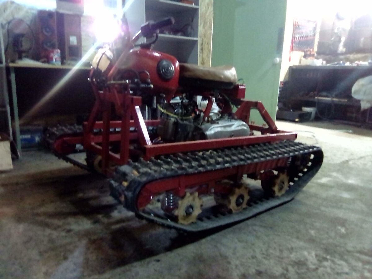

1 час назад, Alex1974 сказал:
Я когда мини трактор собирал с маленьким квадровым мотором, там тоже стоял вакуумный карб с элетрообогатителем, дак тоже он мне весь мозг проел. Поставил pz19 как на альфе и все наладилос. Вот такая штука получилась. Незаменимая вещь зимой, снег чистить.))))

У меня то идея была изначально именно сделать снегоочиститель. Автодром лопатой чистить скажем так, не очень удобно. ))))))  Ну и в общем с этой задачей он справляется на ура. А вот по снегу глубокому не едет совсем. Гусянка узковата.
