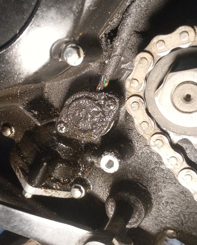

Ребят подскажите гонит масло в районе ведущей звёзды. Сама звезда сухая там какой то Толи датчик Толи пробка с проводами она вся в масле. Пока фото не могу с мобилы прикрепить. Пробег не большой 2 т.км. вот только взял в мотор не лазили да и я пока не хочу...
Изменено пользователем Harley56
Добавил фотку
8 минут назад, Harley56 сказал:
Гонит из под датчика КПП(пробка с проводами), там, скорей всего, резиновое колечко "просело" уже. Хорошо посмотри, там винт под отвёртку, выверни, осторожно вынь датчик, если резинка "живая", протри и посади на герметик.
