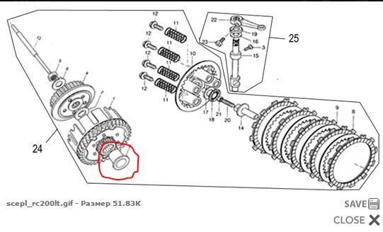

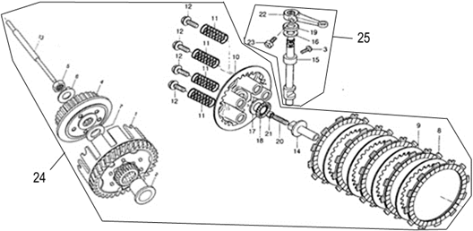

Ребят, кто поопытнее. Подскажите, корзина сцепления должна так люфтить?
Краткая предыстория. В последней поездке сцепление начало пробуксовывать, потом совсем перестало выжиматься... Точнее наоборот, отпускаться. Попытки регулировки тросиками не помогли, пришлось звать батю на эвакуацию. Разобрали, с виду все на месте. Попробовали подрегулировать регулировочным винтом - получилось. Обнаружился люфт корзины, сняли диски - гайка на месте, законтрена, закручена хорошо. Решили, что наверное так и должно быть и собрали обратно.
Кто что думает по этому поводу?  А лучше реально сам разбирал и щупал. Пробег кстати 850.
Косозубая передача, не должно быть там такого продольного смещения, просто поставь шайбу стальную моторную между подшипником и корзиной (только не зажми ее на валу, она должна свободно вращаться и нигде не заедать и не тереть), если бы прямозубая передача была бы, то смещение шестерен в продольном положении там допускается, но тоже не большое. Но мне кажется смещение регулируется втулкой которую я выделил ну и само собой можно в добавок с ней шайбу поставить.
Можно попробовать поставить шайбу между внутренним барабаном и корзиной.По видео трудно сказать что не так но такого большого люфта быть не должно (личное мнение).
