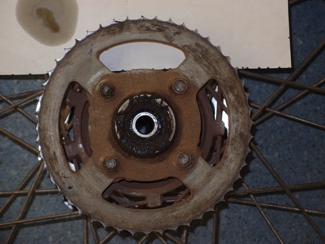

bord-51 Опубликовано 23 апреля, 2020 Жалоба Опубликовано 23 апреля, 2020 6 часов назад, Karelof сказал: Ага, я так и предполагал, там звук такой типа хруста. Спасибо. Это моя первая стоковая китайская звезда: Хрустов и прочего не было. Из варианта зубья полного профиля, но с острыми вершинами вот в это превратилась за 500км. Я думал у меня запас тысячи на полторы ещё. Оказалось шиш. Думаю, что от чрезмерно растянувшейся цепи хруст может пойти, но дид не тянется :). Даже в таком варианте цепь не проскакивала, хотя ещё чуть-чуть и всё, затрещала бы под нагрузкой. 2 Цитата
