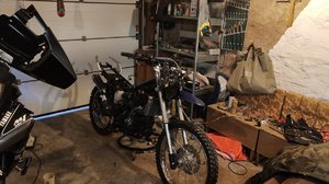

В 18.07.2018 в 04:24, ReFeXe сказал:
Возрожу старую тему пожалуй
До этого какой мотор стоял? и какой поставил 177?

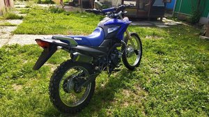

В 18.08.2018 в 21:47, Chumaher сказал:
До этого у него был какой-то 165FMM, производитель хз. Новый на фото ZS170MM-5 (Zongshen CBS250) или ZS174MN-3 (Zongshen CBS300). Интересный своп. Смело :)

В 06.09.2019 в 18:47, ecconaut сказал:
Да, свап на 174
Зонгшен. Котел на 300сс
