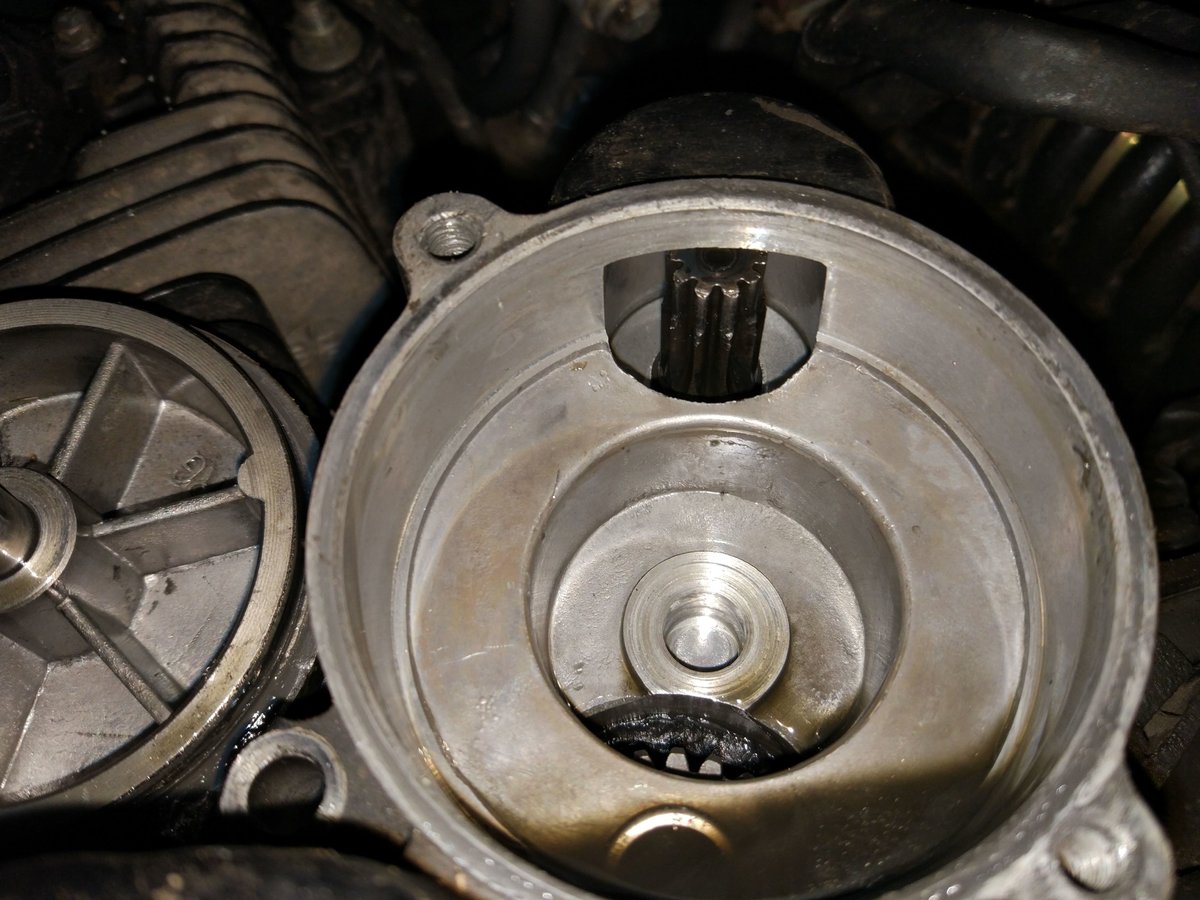

Скорее всего проблема в шестернях. Лучше сначала снять круглую чёрную крышку с левой стороны двигателя и осмотреть шестерни, будут доступны две,  промежуточная и стартера. Если там всё нормально то надо снимать левую крышку полностью, масло сливать не обязательно, достаточно наклонить мотик на правый бок. И само собой, если шестерни выкрошило то весь мусор упал в картер, соответственно его надо как то удалить, дело не простое и увлекательное )).

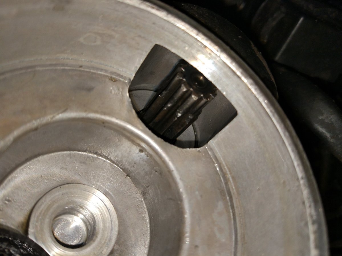

Спасибо за ответ! Крышку снял. Промежуточная шестерня в порядке, а вот шток стартера стесан. Мусора не обнаружено. Шток можно купить как отдельную запчасть, или я попал на новый стартер?(

только новый стартер. якорей не видел на них нигде...
