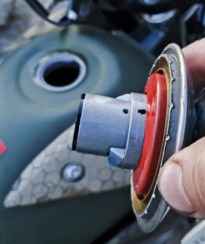

Он бежит из под крышки, но не через уплотнительное кольцо, а через замок. Так что менять уплотнение нет смысла.
Где-то увидел совет как устранить течь через крышку. Надо просверлить два маленьких отверстия в корпусе замка. Попробовал - помогло: На самом деле, текло не через уплотнение, а выдавливало бензин через замок. Потому что при полном баке низ замка погружен в бензин. При закрытии крышки (нажатием) в баке получалось избыточное давление. И бензин выдавливался через замок как через трубочку. Сейчас лишний воздух выходит через просверленные отверстия и бензин не давит. Может и одного отверстия хватило бы, не пробовал.
