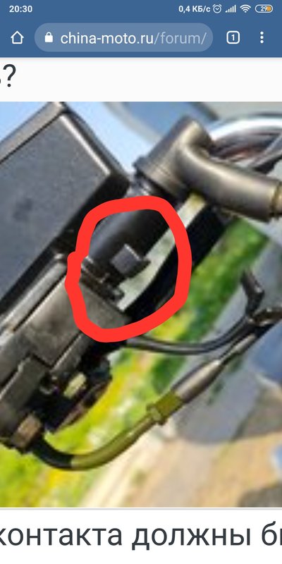

  5. Миша79
    OMAKS YD250-2
    Ни чего он там не найдет, отсутствует концевик. Вон пенек на который он крепится пустой.

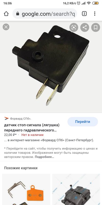

  6. Миша79
    OMAKS YD250-2
    Тогда ищи в местных магазинах. Концевик, датчик, лягушка (по разному их обзывают) переднего дискового тормоза правый. Выглядит вот так. К нему ещё винтик подобрать нужно будет.
