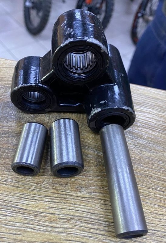

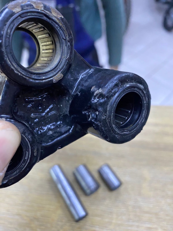

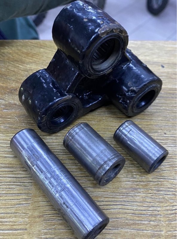

Жесть конечно...
Думал буду брать новую и точить втулки! Но, вопрос решился сам собой.
Точно такая же прогрессия, только с более толстыми втулками от Regulmoto! Встала как родная, люфта нет.

Жесть конечно...
Интересная инфа
